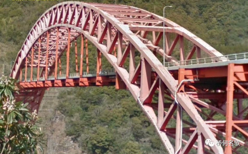

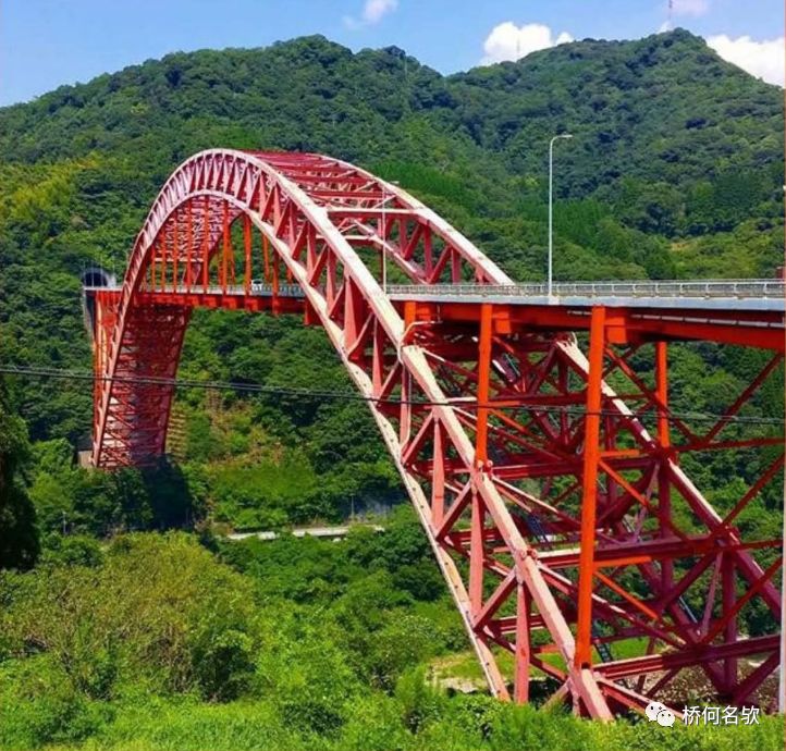

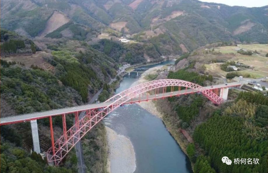

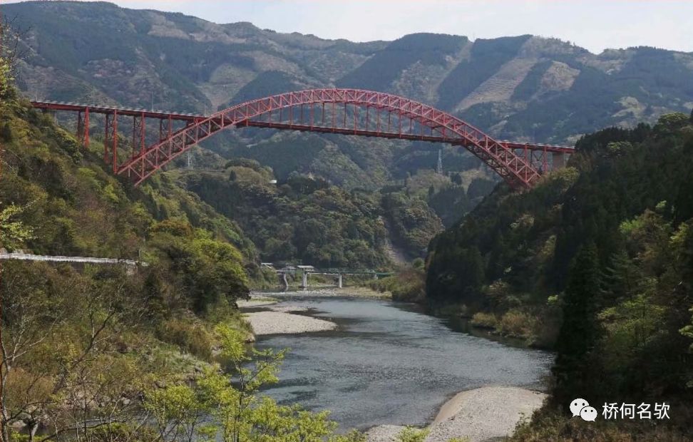

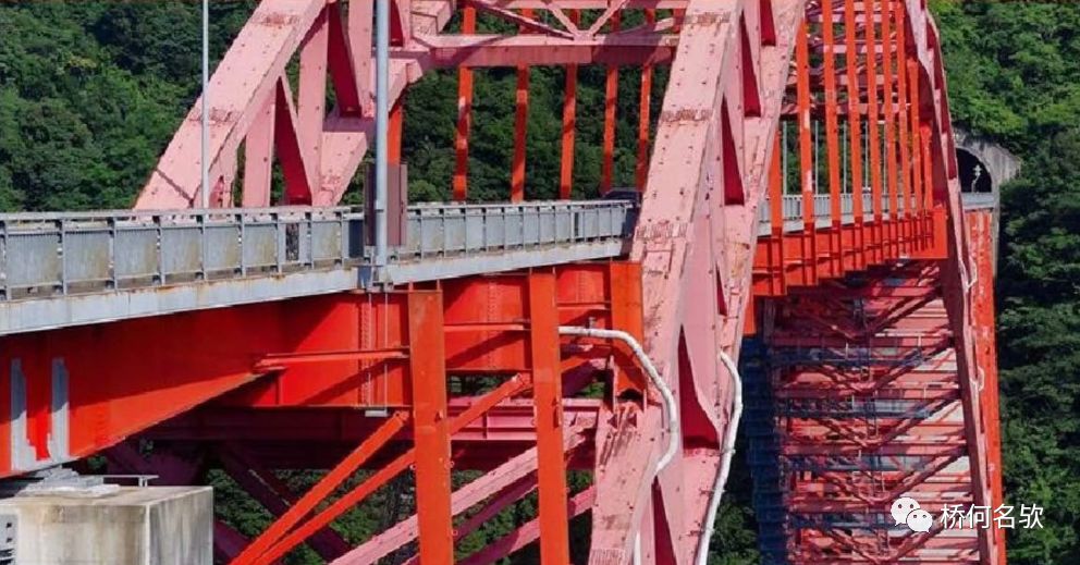

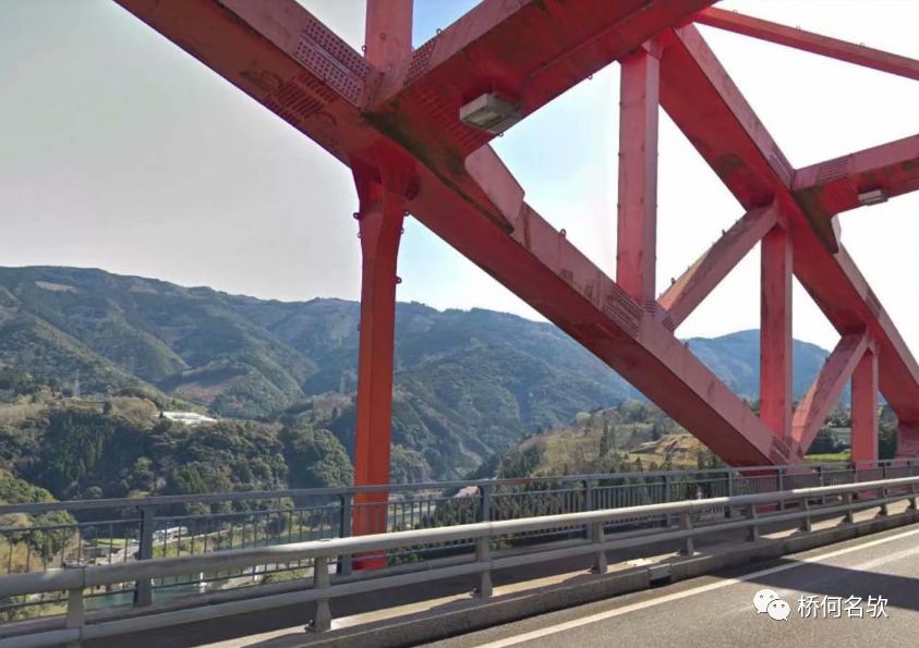

桥梁概况
中承式拱桥
1)拱脚适应地形不对称布置,拱脚高程相差24m;
2)刚性吊杆,变高桁架拱肋,拱顶6m桁高,拱脚11.5m桁高;
3)纵横梁混凝土桥面板体系;

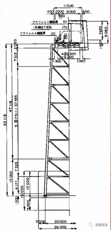

平立面

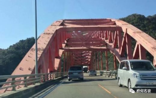

4)拱肋内倾;

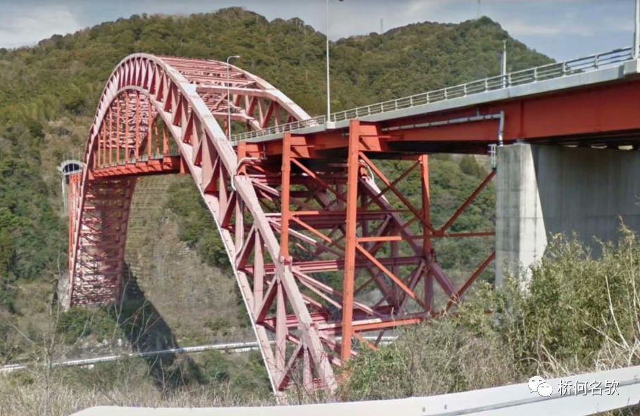

5)上承区域立柱支撑横梁,下承区域刚性吊杆吊拉横梁;
6)横梁支撑5道纵梁;

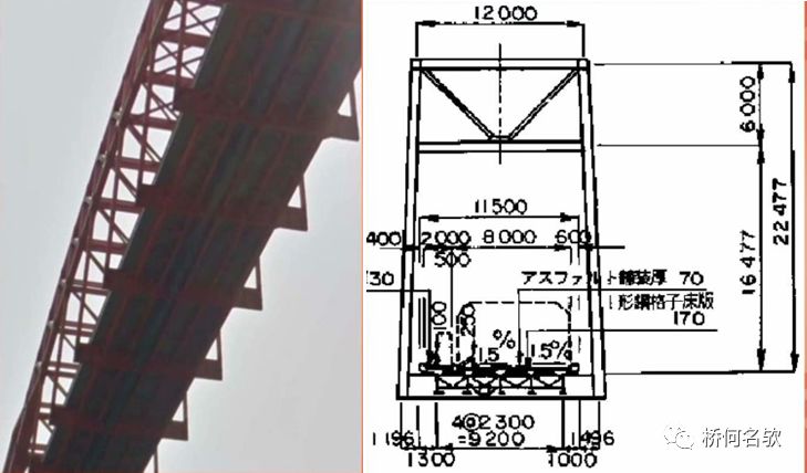

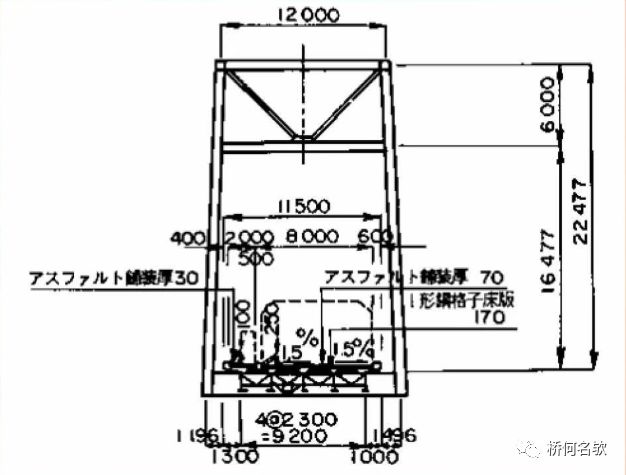

横断面

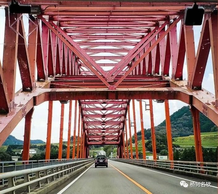

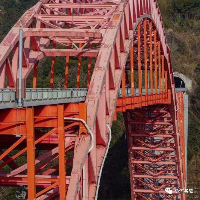

强劲的横梁
桁架拱肋
上承区域立柱支撑横梁
横梁支撑钢板组合梁
下承区域刚性吊杆拉住横梁
横梁支撑钢板组合梁
侧视图

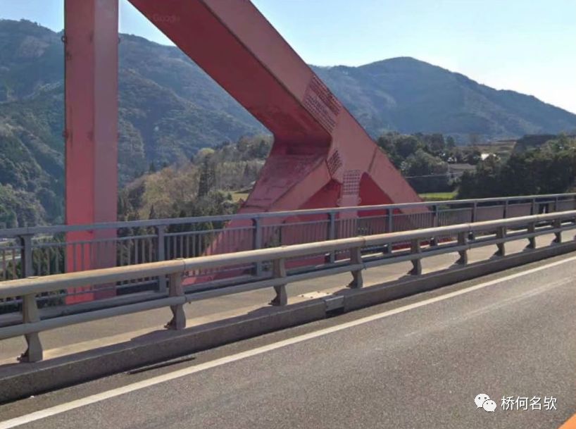

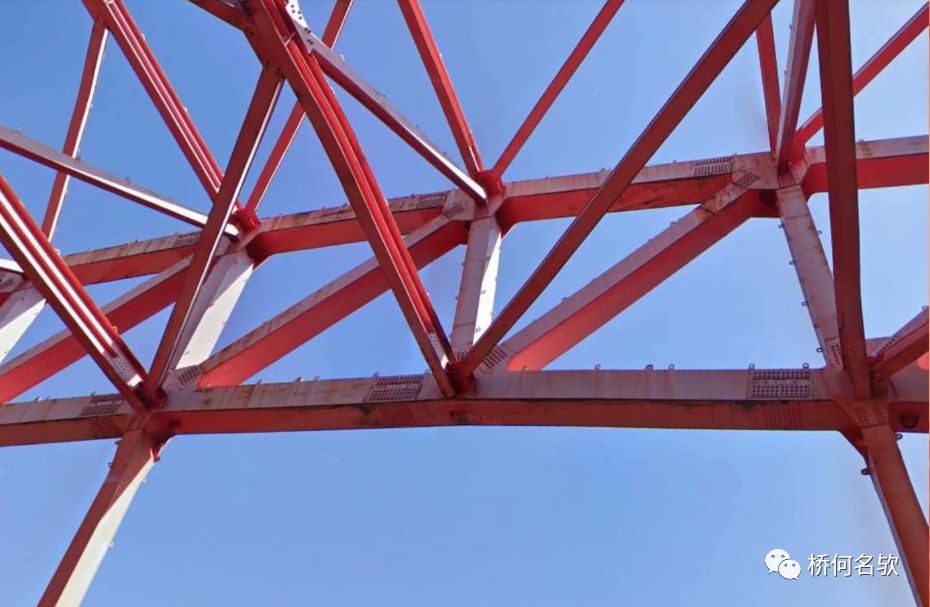

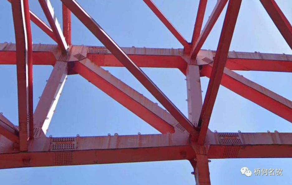

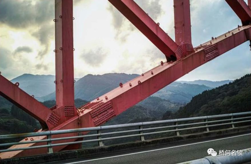

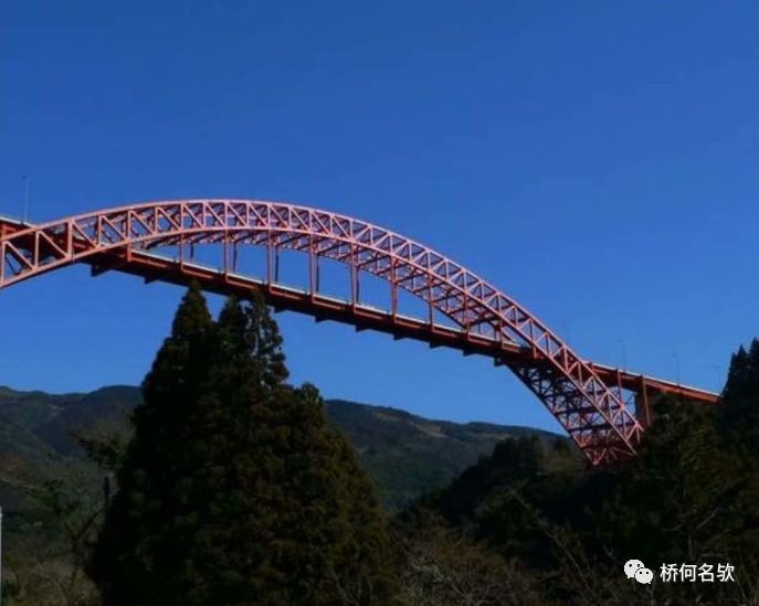

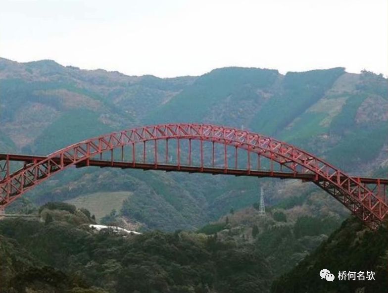

钢桁拱肋
变高钢桁拱肋

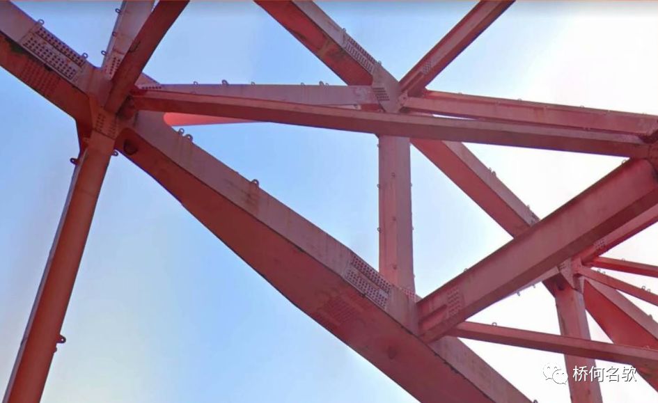

箱形截面桥门架
无联结系区域加宽拱肋杆件宽度加强面外稳定
钢桁拱肋上下杆件宽度宽于腹杆
箱型刚性吊杆
腹杆局部变宽
下拱肋杆件渐变
上拱肋杆件滞后两个节间渐变
中间区域拱肋与腹杆等宽布置

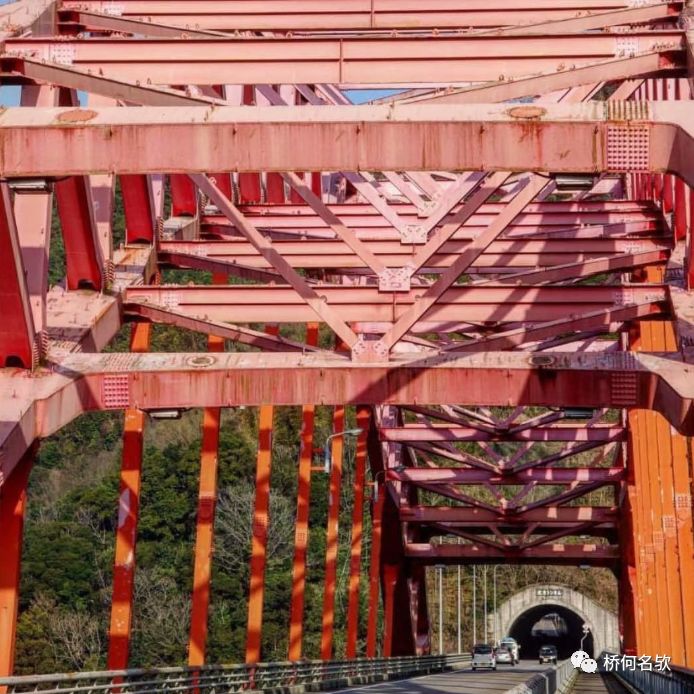

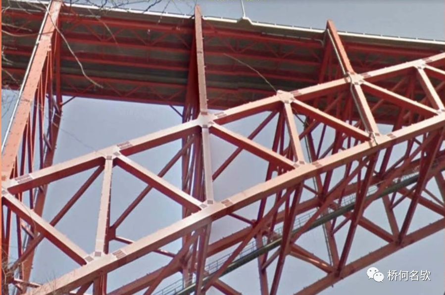

每节间设置横联、平联
吊杆间距13.5m
拱肋节间长度6.75m
便于控制杆件交角以控制节点板尺寸
拱肋4面对拼
腹杆采用插入式拼接

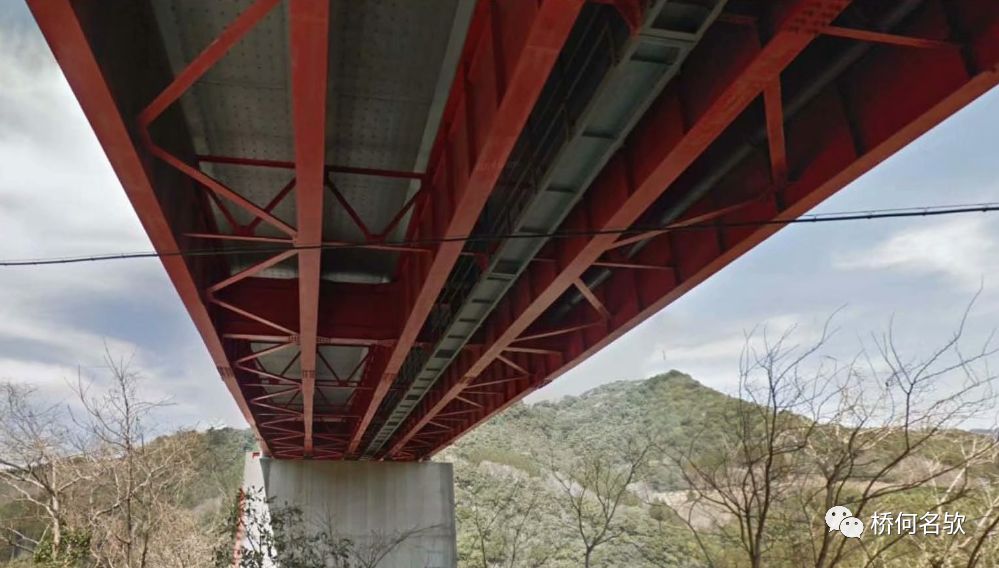

边纵梁与中间第1道纵梁设置下平联
桥面纵梁节间设置2道桁架式横联
立柱横联
纵横梁全部固结
钢板组合梁引桥
实腹式分配横梁和桁架式对倾横梁
