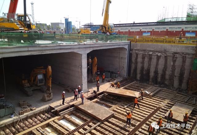

箱涵顶进后端出土,顶进装置前移

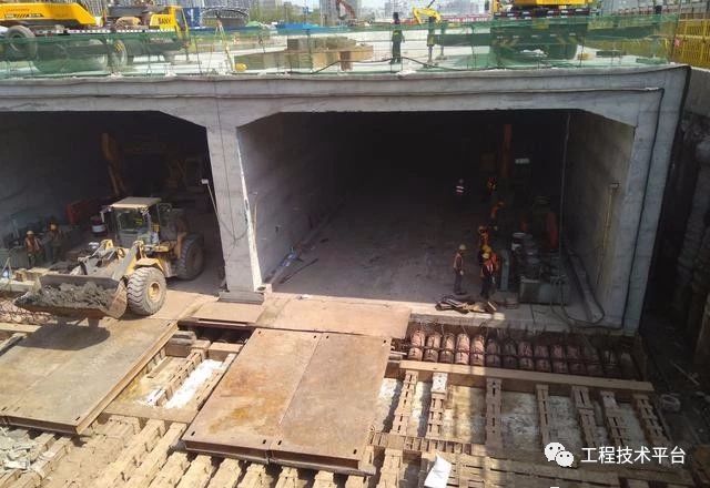

(三)箱涵顶进启动
(1)启动时,现场必须有主管施工技术人员专人统一指挥。
(2)液压泵站应空转一段时间,检查系统、电源、仪表无异常情况后试顶。
(4)每当油压升高5~10MPa时,需停泵观察,应严密监控顶镐、顶柱、后背、滑板、箱涵结构等部位的变形情况,如发现异常情况,立即停止顶进;找出原因采取措施解决后方可重新加压顶进。
(5)当顶力达到0.8倍结构自重时箱涵未启动,应立即停止顶进;找出原因采取措施解决后方可重新加压顶进。
(6)箱涵启动后,应立即检查后背、工作坑周围土体稳定情况,无异常情况,方可继续顶进。

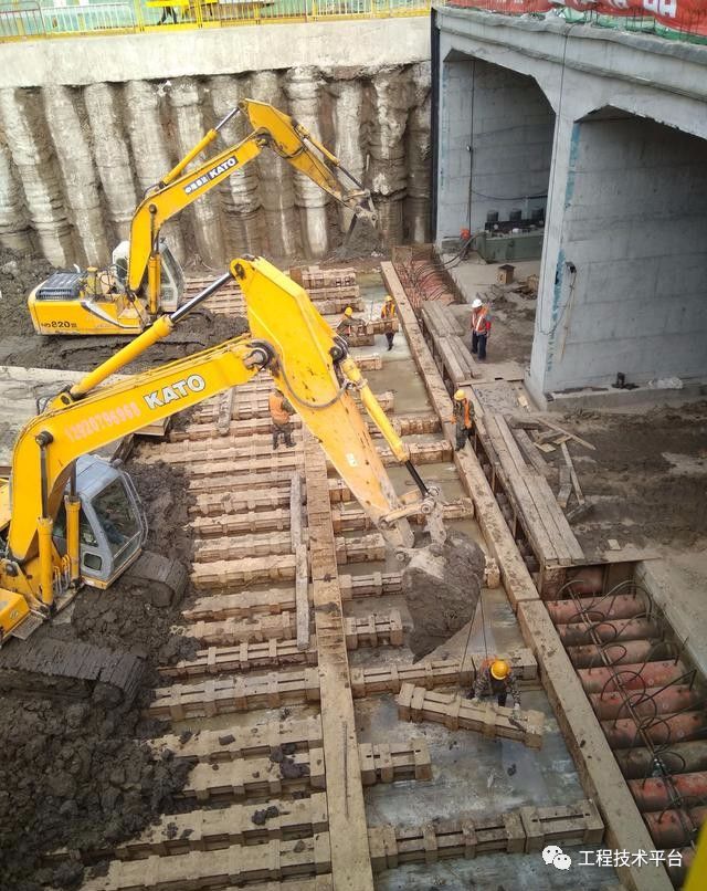

箱涵顶进后端传力布置
(四)顶进挖土

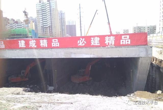

(1)根据箱涵的净空尺寸、土质情况,可采取人工挖土或机械挖土。一般宜选用小型反铲按设计坡度开挖,每次开挖进尺0.4~0.8m,配装载机或直接用挖掘机装汽车出土。顶板切土,
侧墙刃脚切土及底板前清土须由人工配合。挖土顶进应三班连续作业,不得间断。
(2)两侧应欠挖50mm,钢刃脚切土顶进。当属斜交涵时,前端锐角一侧清土困难应优先开挖。如设有中刃脚时应紧切土前进,使上下两层隔开,不得挖通漏天,平台上不得积存土料。
(3)列车通过时严禁继续挖土,人员应撤离开挖面。当挖土或顶进过程中发生塌方,影响行车安全时,应迅速组织抢修加固,做出有效防护。
(4)挖土工作应与观测人员密切配合,随时根据箱涵顶进轴线和高程偏差,采取纠偏措施。
箱涵顶进前端挖土
