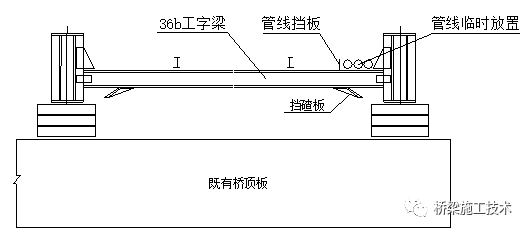

4.2.1 架空加固线路(见图2)
采用D型便梁架空线路,其安装程序及施工方法如下:
(1) 测量定位。将便梁的安装位置放线定位,并设置水准点。需要封锁线路时,利用天窗点调整既有枕木间距,并做好线路应力放散。
图1  钢便梁架空加固线路示意图
(2) 纵梁就位。按计划位置,先将一片纵梁就位,另一片纵梁垫高出既有枕木面0.2m左右,以便抽换枕木,待纵梁垫稳撑牢后,安装联结板及牛腿。
(3) 抽换枕木。安装横梁的位置应与既有枕木位置一致,抽换既有枕木按工务规则要求“六抽一”,由纵梁两端向中心排列抽换,抽一根既有枕木,塞一根横梁,其中在一根钢轨下垫大块绝缘胶板,防止轨道电路短路,影响信号及行车。塞入横梁时要对准主梁联结板并定位,同时垫好橡胶垫,上好扣件。
(4)为增加长钢轨的横向稳定,要在横梁上安装挡砟板,并捣固道床。
(5)将垫高的一片纵梁降落就位,并联结纵横梁。
(6)逐段扒除道砟,安装斜杆和所有联结系统,组装过程中,联结板及牛腿上的螺栓孔应上满螺栓,并上好弹簧垫圈。

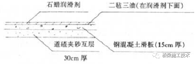

4.2.3 滑板制作(如图3)
(1)滑板的作用,是在基坑开挖到设计要求时进行滑板制作,框构在滑板上进行预制,然后利用油压千斤顶的顶进使框构在滑板上滑行,逐渐进入前方土体。
(2)滑板须承受框构自重和框构顶进时克服滑板与框构间摩阻力而产生的拉力,因此必须有足够的拉力强度。滑板厚度则根据顶进涵的大小决定,一般较大的顶进涵不小于20cm。
(3)为了尽量减小框构与滑板产生的摩阻力,所以表面必须满足一定的平整度要求,在滑板表面设置隔离润滑层并涂上润滑剂。

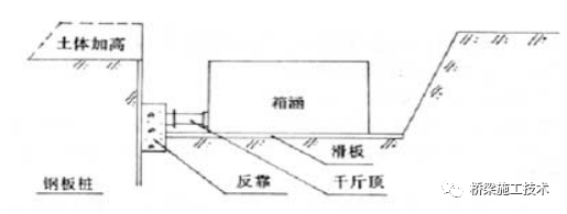

4.2.5 后背制作(如图4)
(1)根据框构顶进所需最大的顶力来设计后背。后背须承受框构顶进最大顶力和一定的变形量,以此进行设计后背的强度和刚度。
(2)一般后背的后座力是利用土体的被动土压力抵消后靠的后反力来设计后背。
(3)必要时,为了满足后背的足够稳定,可以加高后面的土体高度以增加在后靠的被动土压力。

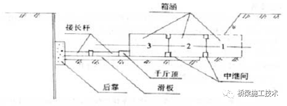

(3)设置中继间。如果框构顶进阻力过大,使后靠设计,千斤顶备置均有困难和框构一次浇筑时现场有条件限制,可以将框构沿长度方向分成若干段,在每段连接处,设置中继间,安放千斤顶形成中间接力形式,可以减少后靠推力而使框构分段逐段顶进(见图4)。
图4  设置中继间示意
(4)顶进顺序:
若为单节涵时,当顶进前方挖土完成一个顶程后,在空挡处放入一接长杆(顶铁)继续顶进,如此循环直到框构顶到设计位置。若是多节涵身则按设置中继间操作,先顶1号框构,再顶2号框构,后顶3号框构,如此循环顶进到一定长度安装接长杆(顶铁),直至将框构顶到设计位置。
