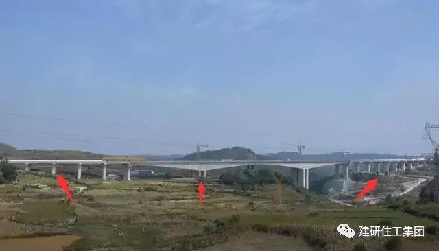

连续刚构是将T形刚构与连续梁两者特点结合在一起的一种新型结构体系,其常用跨径在100~300m之间,当拟建桥梁桥跨超过100m时,连续刚构可以作为连续梁桥的比选方案。连续刚构体系上部结构受力特点同连续梁基本无异,区别在于主墩与主梁固结从而共同承受上部荷载产生的内力。连续刚构体系主墩底部所承受的弯矩、主梁梁体内的轴力随着墩高的增加而减小,亦即,连续刚构体系的受力特性与主墩的抗推刚度密切相关。

  根据行业经验,主墩高度与连续刚构造桥的主跨跨径之比小于1/10时,主墩设计逐渐成为左右连续刚构方案是否成立的关键因素,当墩高跨径比小于1/10即认为是矮墩连续刚构,设计时需要采取各种措施改善结构的受力情况。

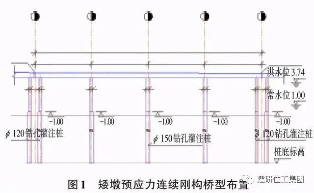

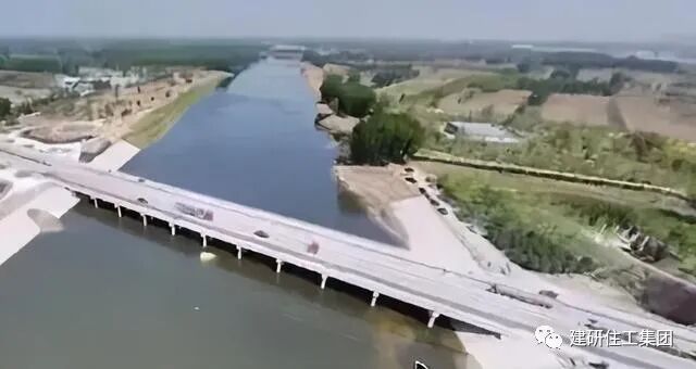

  某海湾风景旅游区大桥考虑周围地块景观等需求,桥面标高定为5.5 m,平均墩高约为5.0 m。采用低桥位设计方案。鉴于桥梁结构耐久性,波浪力影响,采用矮墩连续刚构方案,其桥型布置如图1所示。

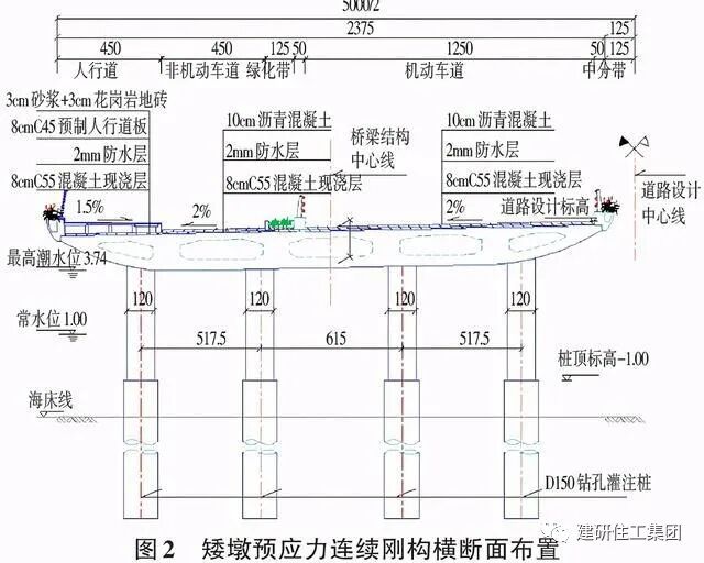

  单幅桥宽23.75 m 。上下部结构采用固结体系,上部结构采用锅底型箱型断面,下部采用桩接柱,桥墩边墩采用φ90,中墩采用φ120,桩基采用钻孔灌注桩,其桥梁横断面如图2所示。

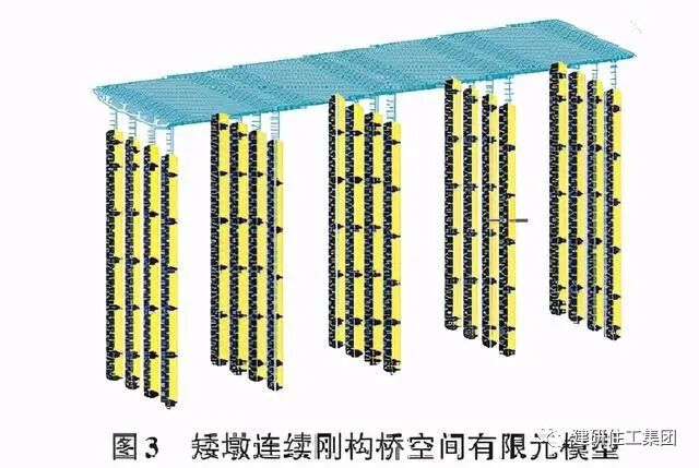

  矮墩预应力连续刚构桥采用Midas Civ?il 2019软件分析,采用梁单元对主梁、桥墩、桩基进行模拟,建立空间模型进行分析。具体对以下情况进行分析:
  ⑴ 分析桩土效应对矮墩连续刚构桥的影响;
  ⑵ 分析桩基淤泥层厚度对矮墩连续刚构桥桥墩内力计算结果的影响;
  ⑶ 分析混凝土收缩、徐变、温度力,预应力次内力、不均匀沉降等作用对桥墩内力的影响。其有限元模型如图3所示。

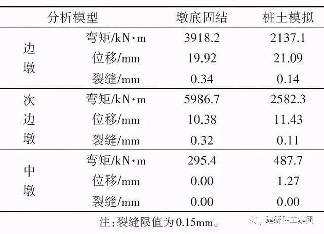

  因矮墩预应力连续刚构桥墩较矮,温度效应、预应力次内力影响较大,有限元模拟时不能简单地将桥墩与基础固结,对于矮墩计算需要考虑桩土共同作用,将桩周土的作用看成线弹性土弹簧,采用规范中的“m法”解决桩基的模拟。分析桥墩与基础固结、考虑桩土效应2种工况下、频遇组合作用下墩顶弯矩、墩顶位移和裂缝情况,其结果如表1所示。从表1可看出,墩底固结与考虑桩土效应情况下墩顶内力、水平位移、裂缝相差较大。因此矮墩建模时应考虑桩土效应,精确计算才能设计出合理的方案,避免造成浪费。
表1 3 种工况下结构模型桥墩内力结果对比

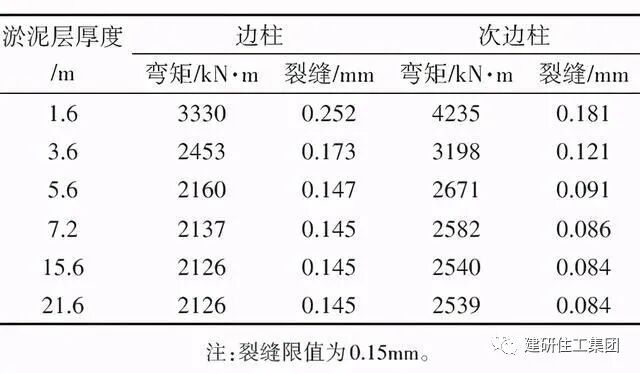

  外海峡湾内施工场地均为海滩地貌,淤泥层较厚,且海上段桥梁全长为2.2 km矮墩预应力连续刚构。因地质变化引起的约束条件的改变对桥墩内力影响极为敏感,分析不同厚度淤泥层对矮墩刚构内力的影响很有必要。
表2 不同淤泥层厚度下桥墩内力结果对比
  从表2中数据分析可知,在桩顶标高-1.0 m处,随着淤泥层厚度增大,对桥墩内力和墩顶裂缝呈现减小的趋势,当增大到5倍桩基直径厚度淤泥层时,其内力和裂缝保持不变。因此设计中只需计算桥位沿线地勘钻孔淤泥最浅处桥梁结构内力情况即可。

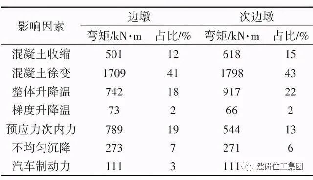

  考虑桩土效应,分析混凝土收缩、徐变、温度力、预应力次内力、不均匀沉降等作用对桥墩内力的影响,其各项所占比例如表3所示。
  表3 桥墩内力影响因素占比
从表3分析数据得出:
  ①对于4×20 m连续矮墩刚构桥,对边墩和次边墩,混凝土徐变、预应力次内力、温度效应、混凝土收缩、不均匀沉降影响是基本一致的,且按照罗列顺序从大到小排列;
  ②按照影响因素所占比分析,混凝土徐变对桥墩墩顶内力影响最大,上部结构预应力产生次内力次之。因此对于矮墩连续刚构桥设计,首先,上部结构的预应力设计应兼顾下部结构受力情况;其次,混凝土选择上需要综合考虑水泥品种、细度、水灰比、骨料和外加剂等因素。
