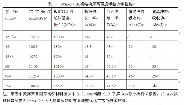

   无论是钢腹板(波形)、钢桁架的耐久性问题要解决两个难点,一个是连接件(主要是紧固件)的高强耐久性选材问题;一个是防锈蚀的方案。前者主要采用高强度螺栓作为连接件,既方便又快速,目前高强度螺栓(紧固件)按GB/T 1231-2006规定,最大规格是M30,超过此规格的没有规定材料,由设计与制造单位自选钢号。兹将我国钢结构用高强度螺栓力学性能见表一。
   钢结构桥梁的高性能和轻型化势必对各类紧固件(如螺栓、螺钉、螺母等)使用的材料提出更高设计应力和轻量化的要求。同时根据我国的国策,为了节省能源和资源,今后对降低成本的要求越来越迫切,这是贯彻落实科学发展观走自主创新的必由之路。我国河南省生产力促进中心热处理专家韩建中先生发明的一种高强韧性、高淬透性、高性价比、高应用领域的新型超高强度的合金结构钢,该钢采用真空精炼,对钢的含氧量、含氮量、含硫、磷量、非金属夹架物、晶粒度、综合机械性能都高于国内外高性能合金结构钢现行钢标准及现行设计手册的要求;钢号是38 SiMnVBE(E为特级优质),已由国家知识产权局授以专利权,专利号是:ZL98113532.3。
  从有关设计和制造单位了解到,我国超过M30的大直径尺寸高强度螺栓的需求和应用发展很快。在桥梁与隧道钢结构工程中,已应用的有M36与M42的,在输变电工程中有用M45的,在建筑钢结构工程中大规格网架高强度螺栓有用到M64、M70、M85及M90的。以目前发展应用最快的风力发电机组和塔架为例,各部件应用高强度螺栓的规格中,均有超过M30的。38 SiMnVBA钢在大规格高强度螺栓力学性能经国家钢铁材料测试中心(2008)钢测(L)字第1424号分析测试报告(2008.07.11)见表二.从表中可以看出大部分编号和绝大部分力学性能都通达到或超过GB/T 1231-2006对M30的基本要求。个别编号中的个别力学性能稍差,可通过调整热处理工艺与微调钢的成分来解决。
  按我国重大基础研究项目(973)“新一代钢铁材料的重大基础研究”,对该钢进行“超细晶粒控制轧制”后,其抗拉强度σb=2030~2140Mpa,屈服强度σ0.2=1900~2010Mpa;伸长率δ5=12~15%,面缩率Ψ=48~55%;这样高的强韧性在国际上是少有的,使我国在国际竞争中处于很有力的地位。尤其是这种专利钢的低温冲击韧性强度在-60℃时的低温冲击韧性是我国弹簧钢性能最高、铁道部专用钢60Si2CrVAT的1.83倍,是60Si2CrVAT室温冲击韧性的1.53倍。这对在寒冷地区以及特大雪冻工程建筑用的钢产品防止冷脆断很有实用价值。而其价格却不到进口材料的l/3。如表二所示用38SiMnVBE试制的大于M30的各种大规格高强度螺栓,填补了国内的空白。

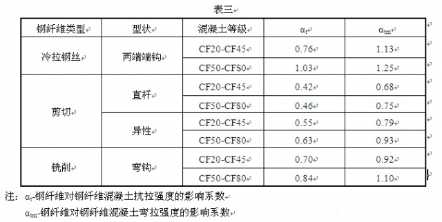

   第二种方法是建议采用优质胶联成排钢纤维,同时掺加XYPEX掺合剂拌制的特种混凝土,它的主要特点除可提高混凝土的抗压强度外,且同时具有相当大的抗弯性和抗剪性能,并具有良好的韧度、抗裂、抗震、抗渗多功能的优点。而且还可显著提高抗冲击能力、耐磨能力。尤其配合XYPEX掺合剂或浓缩剂的使用,则是强强联合,可以制成特种高强耐久的混凝土结构。这种强化型钢纤维混凝土配制施工方法简便,与普通钢筋混凝土同尺寸截面相比,不仅可以提高各项技术指标,优化工程质量,同时可以节省大量钢筋和水泥用量,在保证工程质量的前提下,大大降低工程的综合总造价。
   近年来,越来越多的桥梁成功地使用了双钢(钢纤维加钢筋)混凝土作桥面板或桥面铺装层,取得了很好的技术经济效果。钢纤维作为混凝土搅拌时添加材料,在施工时既不费时费力,也不需要延长搅拌时间。但选材时,钢纤维的分类、型号和形状不同,其性能则有很大的差别,兹列表介绍如下:(见表三)

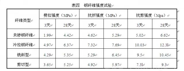

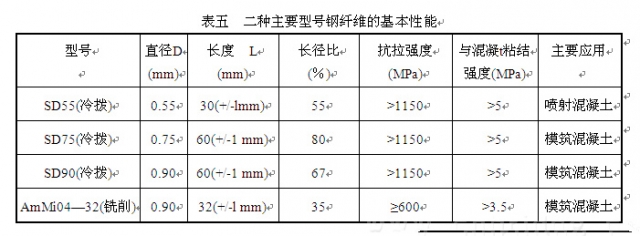

  从表四中可以看出,冷拉钢纤维的性能最好,它的母材是优质盘条钢筋,材料本身具有很高的纯净度要求,它的加工工艺是冷拉,从直径5.5mm~6.5mm的盘条,经过几十道拉拨工序,最后拉成直径0.55mm~1.05mm的钢丝,制成的纤维的抗拉强度均超过1150Mpa,高抗拉强度的钢纤维在混凝土中能充分分散应力。使裂缝得到有效控制;铣削型钢纤维的母材是钢锭,通过刀具铣削加工成型,由于受到母材自身抗拉强度的限制,所制成的钢纤维的抗拉强度同于或等于600Mpa;剪切钢纤维的母材是钢板,通过刀具切断加工成型,由于受到母材自身抗拉强度的限制,所制成的钢纤维的抗拉强度通常低于380Mpa。
   为此,下面仅把前二种型号的钢纤维的基本性能作一些比较,见表五所示。长径比L/D越大,混凝土性能越好,钢纤维直径越小,单位体积内分布的钢纤维就越多,分散性越好,作用点多。钢纤维对混凝土结构的强化加固是三维截面的、整体的,且各向同性的,在混凝土中无论哪个部位,钢纤维都能起到增强加固作用。
  在桥面铺装层中,每方混凝土中,掺铣削型钢纤维需要60公斤,而掺SD75型冷拨型的钢纤维仅需20公斤。每公斤的钢纤维根数约为4500根,每立方混凝土中的钢纤维就有90000根左右。极高的钢纤维分布密度,对防止裂缝的弥散作用大,能充分控制裂缝宽度在0.2mm以下。
