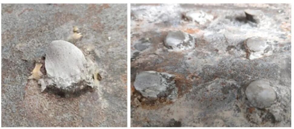

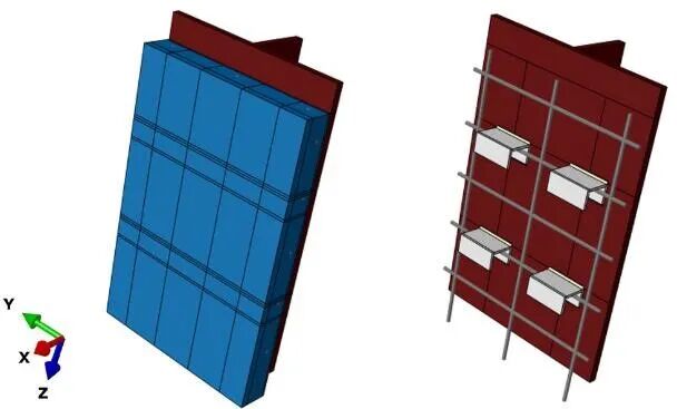

Tong等[1]研究了高强度钢(fy= 690MPa)-UHPC组合梁中栓钉连接件的抗剪性能,进行了6个推出试件,分为三组,研究参数包括直径和栓钉的布置(单个栓钉/栓钉群),对滑移曲线经验公式,破坏模式,群钉效应等进行了研究,见图1?1。Zhao等[2]研究了钢-UHPC组合桥面板性能,提出了一种用于UHPC薄桥面板的短槽钢连接件,并通过推出试验和有限元参数分析来研究其力学性能和适用性,见图1?2。
图 1-1 栓钉失效状态[1]
图 1?2 推出试验模型[2]

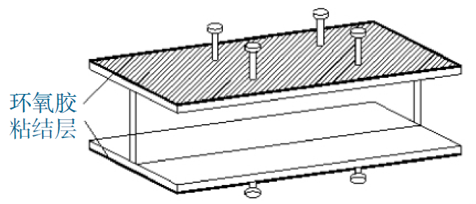

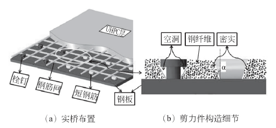

林明畅等[3]通过对8组试件进行推出试验,对带环氧胶层的钢-UHPC栓钉剪力连接件(如图1-3所示)的极限承载状态进行研究。邵旭东等[4]提出一种新型剪力连接件-短钢筋连接件(如图1-4所示),并对其开展了静力推出试验和疲劳推出试验。
图 1?3新型胶栓剪力连接件示意图[3]
图 1-4短钢筋连接件示意图[4]

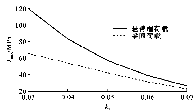

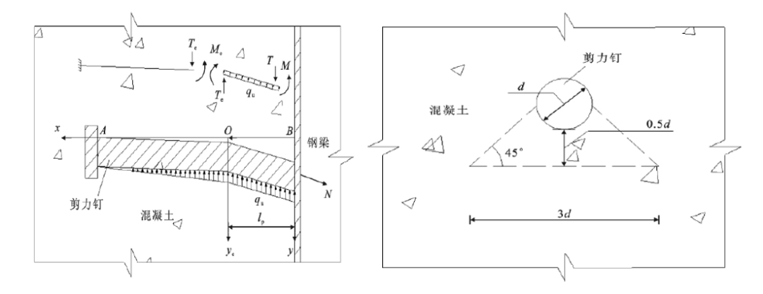

刘永健等[5]通过有限元分析法研究了车轮荷载下加劲肋与横梁形式对双工字钢组合梁栓钉剪力键的拉拔应力的影响,如图1-5所示。安然等[6]针对栓钉连接件在拉剪复合作用下栓钉剪力键的承载能力及其计算公式进行研究,并通过理论分析推导出拉剪复合作用下栓钉剪力件极限承载能力的计算模型,如图1-6所示。
图 1-5最大拉拔应力随k1趋势[5]
图 1-6拉剪复合作用下栓钉剪力键的计算模型[6]

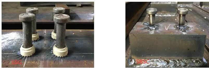

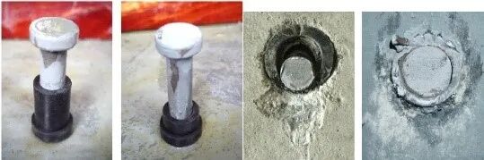

Deng等[7]采用凝胶覆盖的剪力钉作为钢混结合装置,对三组梁柱节点进行了动力试验,见图1-7。Xu等[8]对9个不同橡胶套高度的栓钉连接件,进行疲劳推出试验,研究了套橡胶管的栓钉连接件的剪切疲劳性能,建立了套橡胶管栓钉连接件的静力滑移公式和疲劳S-N曲线,见图1-8。Zhuang等[9]研究了索塔锚固区钢-混凝土组合界面中套橡胶管的剪力连接件(RSS)抗剪机理,进行了节段模型试验和有限元(FE)模拟,分析了不同RSS配置下的连接件,钢-混相对滑移和混凝土塔应力,见图1-9。
图 1-7 凝胶覆盖的栓钉连接件[7]
图 1-8 带橡胶套的栓钉破坏形态 [8]

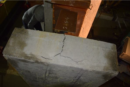

黄彩萍等[10]针对橡胶-剪力钉群钉连接件开展推出试验,探究其对改善群钉剪力件受力不均匀性的效果。谢宜琨等[11]对低温环境下栓钉连接件的破坏形态、荷载-位移曲线、抗剪承载力和抗剪刚度进行研究,低温保温装置见图1-10,破坏形态见图1-11。
图 1?10 低温保温装置[11]
图 1?11 常温与低温时间混凝土破坏对比[11]

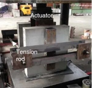

Zhan[14]考虑了PBL连接件,栓钉连接件在有外部压力下推出试验的性能,以模拟如塔柱内,有长期较大侧向压力时,连接件的性能问题,推出试验模型见图1?13。Liu等[15]研究了PBL的平面外剪切行为,以应对截面横向弯曲的情况,受力路径见图1?14。
图 1?13 压剪推出试验模型[14]

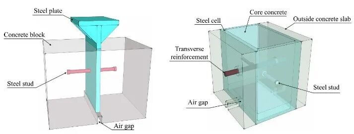

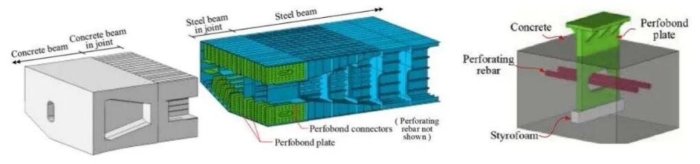

He等[17]研究了有无钢槽约束下的PBL连接件(见图1?16)性能,以模拟真实的斜拉桥钢-混混合段接头处的受力传递模型,探究了栓钉与PBL多种连接件共同存在时的受剪模式。Zou[18]着重分析了受力传递与破坏模式,以及钢-混摩擦力的影响,见图1?17。
图 1?16 有无槽钢约束的PBL连接件[17]
图 1?17 混合段接头[18]

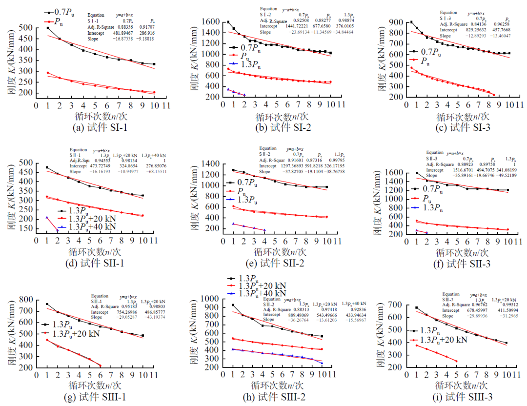

赵根田等[22]通过试验模拟和数值模拟,研究了低周往复荷载作用下群钉连接件的栓钉直径、混凝土强度和加载方式对群钉剪力连接件抗剪承载能力的影响,试件刚度退化曲线见图1?19。
图 1?19 刚度退化曲线[22]

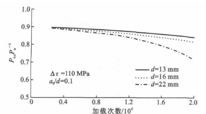

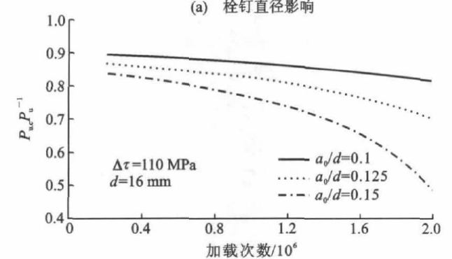

荣学亮等[23]基于考虑构件初始缺陷影响的断裂力学方法对受反复剪力作用的栓钉连接件的极限承载能力退化程度进行研究,建立栓钉连接件疲劳寿命分析模型,并通过试验确定了模型中的未知参数,提出了栓钉剩余承载能力与等幅循环荷载加载次数之间的计算方法,见图1?20。
(a)栓钉直径影响    (b)初始缺陷率影响    (c)剪应力幅值影响
图 1?20极限承载能力随循环荷载的变化规律[23]

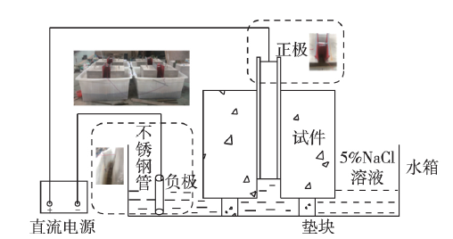

张建东等[24]利用外加电流对间断式开孔板PBL连接件进行快速锈蚀处理(如图1?21),并对锈蚀处理后的连接件进行推出试验,探究锈蚀对其抗剪性能影响。
图 1?21 加速锈蚀电路图[24]

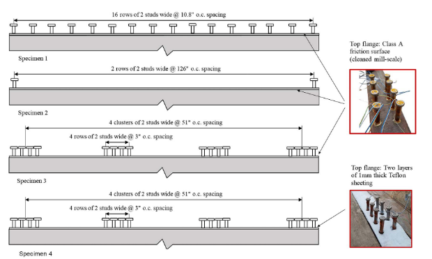

组合梁的抗弯性能一直是研究者们关注的重点,与实际的工程需求息息相关,研究者们对不同的荷载类型,梁结构和截面尺寸,剪力件配置,剪力件连接种类等各种参变量下的组合梁抗弯性能进行研究。Kalibhat等[34]提出了一个简化的数值计算模型对钢混组合梁(SCC)梁进行建模,进行了参数化研究,考虑了剪力连接度,跨度,载荷类型,栓钉连接件的分布,钢梁的几何形状,钢的屈服强度和混凝土等级。Hillhouse等[35]考虑了集束和均布两种剪力钉布置形式与不同摩擦结合面(见图2?3),对组合梁进行疲劳试验。采用压力应变片(PMS40),对剪力钉-混凝土之间的压力规律进行测量,从而得到剪力钉承受剪力的大小。Razzaq[36]通过三维有限元建模,确定了静载荷作用下简支斜交复合工字梁的弯矩和剪力分布系数,针对梁弯矩和剪力分布因子开发了两组经验表达式,与CHBDC(Commentary of the Canadian Highway Bridge Design Code)设计指南进行了比较。Zhang等[37]进行了梁试验和推出试验,以研究横向钢筋配筋率,抗剪连接度,纵向单排和双排栓钉以及栓钉直径对组合梁的纵向剪切性能和破坏形态的影响。李杨等[38]对2个两跨连续钢-混组合梁进行静力加载试验研究钢-混凝土双面组合梁的基本性能,加载试验如图2?4所示。
图 2?3集束和均布两种剪力钉布置[35]

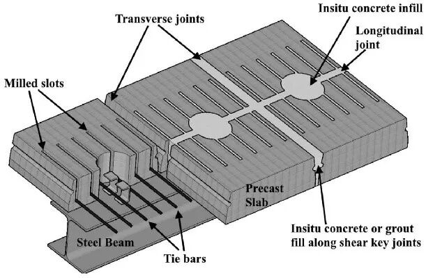

对于引入新材料,尤其是高强钢,高性能混凝土,结构的刚度,破坏形式,理论极限状态,承载力等性能优化的研究,以及与传统普通混凝土之间的对比也是研究的热点。Zhu等[44]本文对两种不同类型的混凝土(钢纤维混凝土,SFRC;工程水泥基复合材料,ECC)和剪力连接件(抗剪栓钉;抗拔不抗剪连接件,URSP)的曲线组合箱梁进行了静载荷试验,建立了详细的有限元模型,以预测整体载荷-位移关系和应变结果,试验构件见图2?7。Liu等[45]通过试验和有限元数值计算研究了三种组合梁的性能,其中包括钢-钢筋混凝土组合(S-RC),钢-超高性能混凝土组合(S-UHPC),钢-钢筋混凝土-超高性能混凝土组合(S-RC-UHPC)。Haber[46]对使用UHPC的两个创新的预制桥面板-梁连接细节(见图2?8)的性能进行了试验研究,变量包括空腔的几何形状,栓钉配置,定位销配置和定位销长度。Hu等[47]通过试验和数值方法研究了钢-UHPC组合梁中集束式栓钉的剪切特性和梁的抗弯性能。结果表明:钢-UHPC组合梁的屈服荷载,极限荷载和弹性刚度分别比钢-NC组合梁提高了4.6%,11.3%和10.8%。
图 2?7 栓钉连接件和URSP [44]

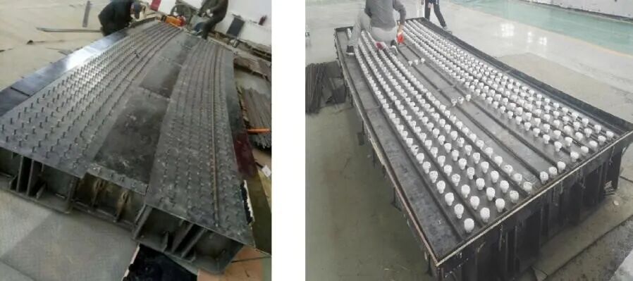

图 2?8预制桥面板-梁连接细节[46]

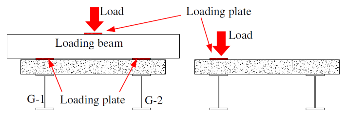

Lin等[49]对钢-混凝土组合双工字钢梁桥进行了静载试验,加载试验采用对称加载和非对称加载两种加载条件,见图2?9。Rossi等[50]研究了钢-混凝土组合梁的横向屈曲(LDB)承载力。Suzuki等[51]对工字钢钢混结合梁(见图2?10)同时受弯扭作用时的受力性能进行了试验研究,研究了极限旋转强度、旋转刚度和极限剪切强度。
图 2?9对称加载和非对称加加载条件[49]

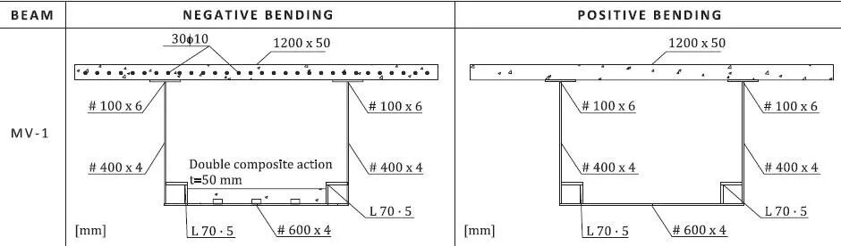

Soto等[52]研究了箱型组合梁承受弯-剪-扭复合作用下的性能,试验观察到,混凝土中的应变低于Navier-Bernouilli平面应变假设所预期的应变;着重地分析了混凝土板在抗剪,抗扭中的作用,采用组合截面广义Cardiff模型确定了更精确的极限抗剪承载能力,构件截面如图2?11所示。Zhu等[53,54]对如图2?12所示的6个华夫板的组合梁(SUCBWS)进行了试验和有限元分析,研究了SUCBWS的剪弯受力机理,研究参数包括:钢材强度,肋高与华夫板厚度比,横向配筋率以及肋的布置,提出了SUCBWS抗弯承载力的计算方法;研究了组合梁的典型挠曲和剪切模式和极限行为。
图 2?11 one cross section of tests[52]

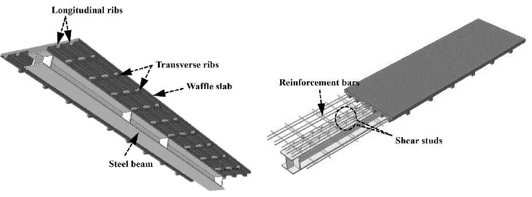

图 2?12 steel-UHPC bridge[53,54]

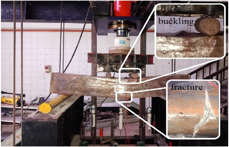

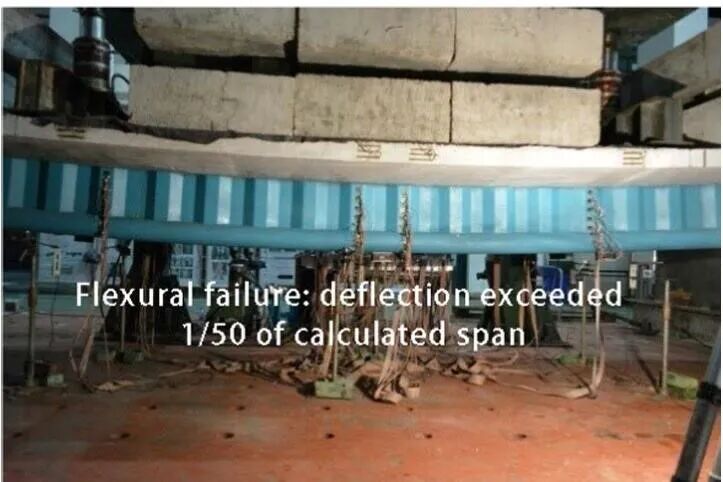

其中最直接的方法就是使用高性能混凝土材料改善混凝土板的开裂性能从而提高抗裂性能。Zhu等[60]对UHPC-钢组合梁进行了负弯矩弯曲试验研究,对比了不同的负弯矩区接头配置。刘新华等[61]用超高性能混凝土代替传统普通混凝土来解决钢-混组合梁负弯矩区混凝土桥面板开裂问题,提出了建议的UHPC裂缝计算公式,给出了建议的混凝土接口形式和纵向铺设长度。Qi等[62]研究了钢-钢纤维混凝土(UHPFRC)组合梁,并于普通组合梁进行了比较。Zhang等[63]研究了负弯矩下采用螺栓(SU-B)和栓钉(SU-S)两种连接件的钢-UHPC组合梁的抗裂性,弯曲性能和变形特性,对结构的破坏形态,裂纹发展,曲率变化等进行了详尽的分析,试件破坏形态见图2?15。
图 2?15 组合梁破坏形态[63]

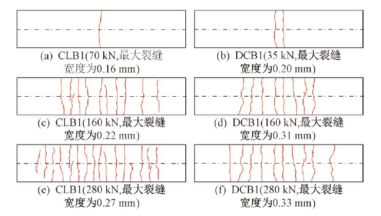

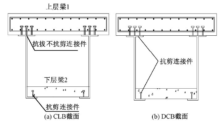

在其他方面如精细化计算模式,优化结构形式,优化计算程序等,Zhou等[65]通过试验和数值分析,研究了组合梁负弯矩作用下的竖向抗剪性能。Kalibhat等[66]提出了一种简化的数值程序来研究连续钢混组合梁(SCC)的整体性能。段树金等[67]通过试验梁的反向加载试验对钢-混凝土组合与叠合梁(CLB)的受弯性能进行研究,并将其与钢-混凝土双面组合梁(DCB)进行对比,两种组合梁截面构造见图2?16,顶板开裂情况见图2?17。
图 2?16  CLB和DCB的截面构造[67]
图 2?17混凝土顶板裂缝分布[67]

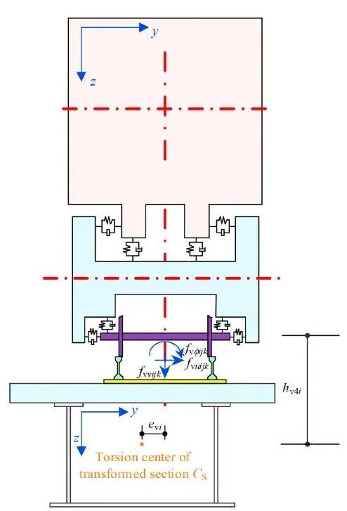

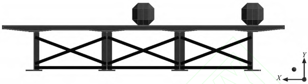

Zhu等[70]提出了考虑滑移和剪力滞的车-钢-混凝土组合桥耦合系统的有限元数值模型,见图2?19。研究了滑移和剪力滞对钢-混凝土组合桥梁系统动力响应的影响,并与既有结果进行了验证。严战友等[71]基于建立的两跨钢-混组合连续梁桥的有限元模型,通过改变移动荷载的速度、载重、跨数、轴数和剪力钉位置等参数,分析不同工况下两跨钢-混组合连续梁铺装层的挠度、应力和冲击系数等相应。Zhang等[72]研究了具有大U肋的钢–UHPC组合桥面板的动力特性,利用橡胶锤的冲击对模态参数进行了评估;对比了传统的正交异性钢板和钢-混凝土组合桥面板,三者的动力特性;关注了板中的振动传递特性,提出了两种减少振动的对策,并验证。Abramowicz[73]开发了复合梁空间刚性模型用于确定基本动力特性:自然振动的频率,自然振动模式和频率响应函数,采用已开发的识别算法可用于估算模型的刚度参数,包括连接刚度,混凝土的弹性,确定性参数可用于模型,数值分析与试验结果对比见图2?20。项贻强等[74]为了探究体外预应力束对钢-混组合小箱梁自振频率的影响,基于Timoshenko梁理论,考虑群钉受力机理,推导了单折线型布筋、双折线型布筋和直线布筋三种情况下钢-混组合单箱梁结构的自振特性计算公式,并进行了有限元验证,进一步分析了预应力大小和预应力束位置对其自振频率的影响。
图2?19 车桥模型[70]

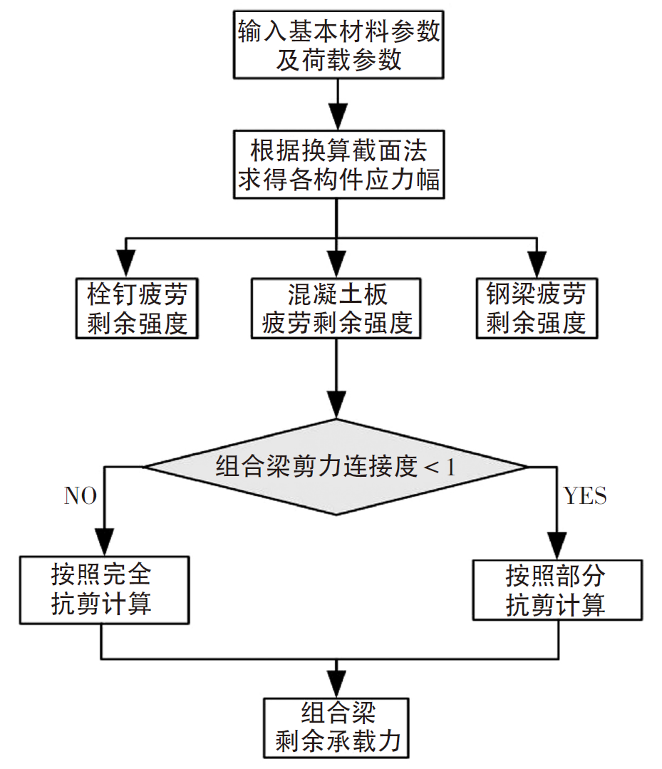

Pham等[75]研究了不同受损形态的双钢箱梁桥(见图2?21)在集中荷载作用下(轻载、重载、循环荷载)的冗余承载力。项贻强等[76]引入考虑栓钉初始缺陷的基于断裂力学的承载力退化模型及经典钢梁、混凝土板承载力退化模型,结合考虑不同疲劳荷载后退化为非完全抗剪结构的剩余极限承载力计算模型,提出了常幅疲劳荷载下组合梁剩余承载能力预测方法,并通过5组试验梁数据验证了此方法的准确性,组合梁剩余承载力计算流程见图2?22。
图 2?21 双箱组合梁[75]
图 2?22组合梁剩余承载力计算流程[76]

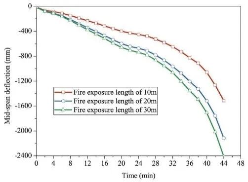

Han等[77]通过建立平衡方程考虑分段浇筑连续组合梁的长期徐变效应,采用龄期调整的有效模量法的代数方程对徐变效应进行描述,并在有限元中采用蠕变效应与理论结果进行了对比。Liu等[78]采用Ansys蠕变率法(RCM)分析了推出试验下混凝土板,钢梁和双头螺栓的长期应力分布。周大为等[79]对日照作用下大型钢管混凝土拱桥的温度效应进行研究。Zhang等[80]研究了真实桥梁的温度场,开发并验证了阴影识别算法和仿真模型,以用于未来研究中确定复合桥的温度作用特征,测量和计算结果之间的一致性证明了模型在模拟桥梁长期热负荷和阴影效应(见图2?23)方面的准确性。Zhou等[81]研究了预应力结合梁(PCCBs)的抗火性能,对临界温度、临界挠度、预紧力损失等进行了探讨。Kang等[82]提出了一种结构火灾破坏指数,该指数反映了由于高温引起的材料强度变化,在钢混凝土组合梁的破坏评估中的适用性,火灾破坏指数使用了高温下的材料强度。Zhang等[83]利用瞬态有限元分析程序研究了组合箱梁在火灾暴露与荷载作用下的行为,组合梁抗火曲线见图2?24。
图 2?23 不同时段下结构阴影[80]
图 2?24 抗火曲线[83]

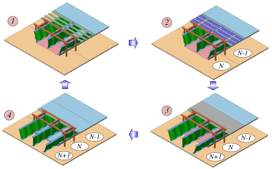

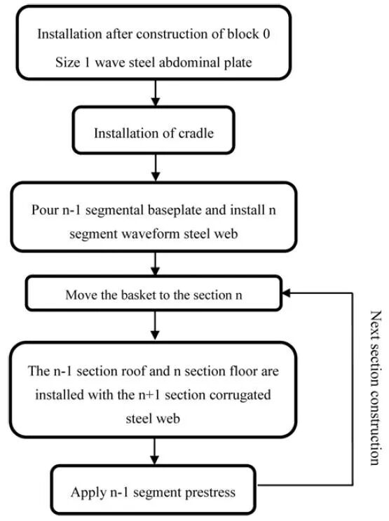

Wang等[86]、He等[87]、Zhou等[88]提出了一种针对波形钢腹板组合梁桥的新型异步挂篮施工方法。总体而言,新型的异步施工方法,减小了挂篮自重,扩大了施工空间,缩短了工期,提高了效率。波形钢腹板组合梁桥具体施工步骤见图2?27和图2?28,施工方法如图2?29所示。
图 2?27波形钢腹板异步施工步骤[86]
图 2?28波形钢腹板异步施工步骤[87]
图 2?29新型挂篮施工方法[88]

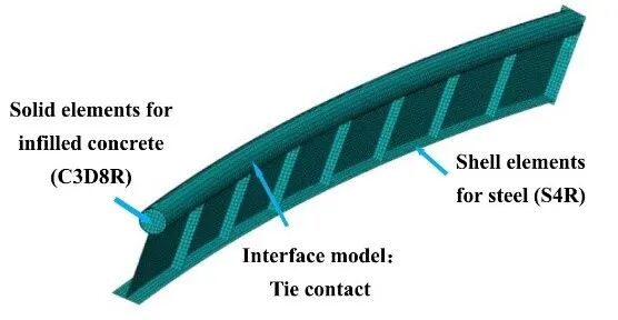

Gao等[89]研究了內填混凝土圆钢管翼缘I型弯曲梁(CRCFTFG),在中跨集中荷载作用下的极限强度和性能,提出了CRCFTFGs截面上的弹性横向扭转屈曲矩和全塑性弯矩的计算方法,提出了考虑曲率影响的CRCFTFGs极限强度的计算公式,有限元模型见图2?30。
图 2?30內填混凝土圆钢管翼缘I型弯曲梁[89]

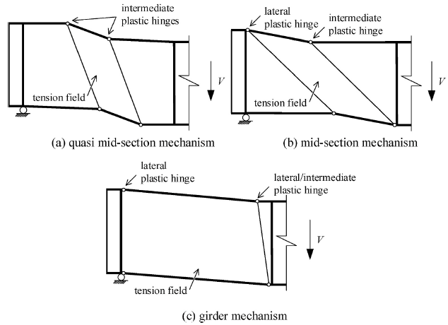

Inaam等[90,91]为了模拟波形钢腹板组合梁桥悬臂施工中,腹板局部受力的状态,于有限元模型中波形腹板梁的上翼板上施加局部荷载,探究了主梁上纵向不同的荷载位置,荷载在翼板上的横向偏心,波形腹板的平行段宽和厚度之比,腹板高和厚度之比,波折角对局部荷载极限值的影响。Wu等[92]利用有限元方法对高强度钢S690波形钢腹板工字梁进行了参数分析,将承载力数值计算结果和Driver等五个已有论文的公式计算值进行了比较,通过修正Leblouba公式,提出了适用于高强度钢波形腹板剪切屈曲强度的公式。Zhang等[93]对简支波形钢腹板工字梁的剪切屈曲以及屈曲后的力学行为进行了静力试验和数值仿真,对失效前后的受力状态和渐进的破坏状态(见图2?31)进行了描述与归纳。Yossef[94]研究了曲线波形钢腹板的抗剪强度。选择了20个非曲线波形钢腹板的试验以涵盖广泛的变量,用于验证所提出的抗剪公式,并进行了参数分析,有限元模型如图2?32所示。
图 2?31 三种屈曲模式[93]

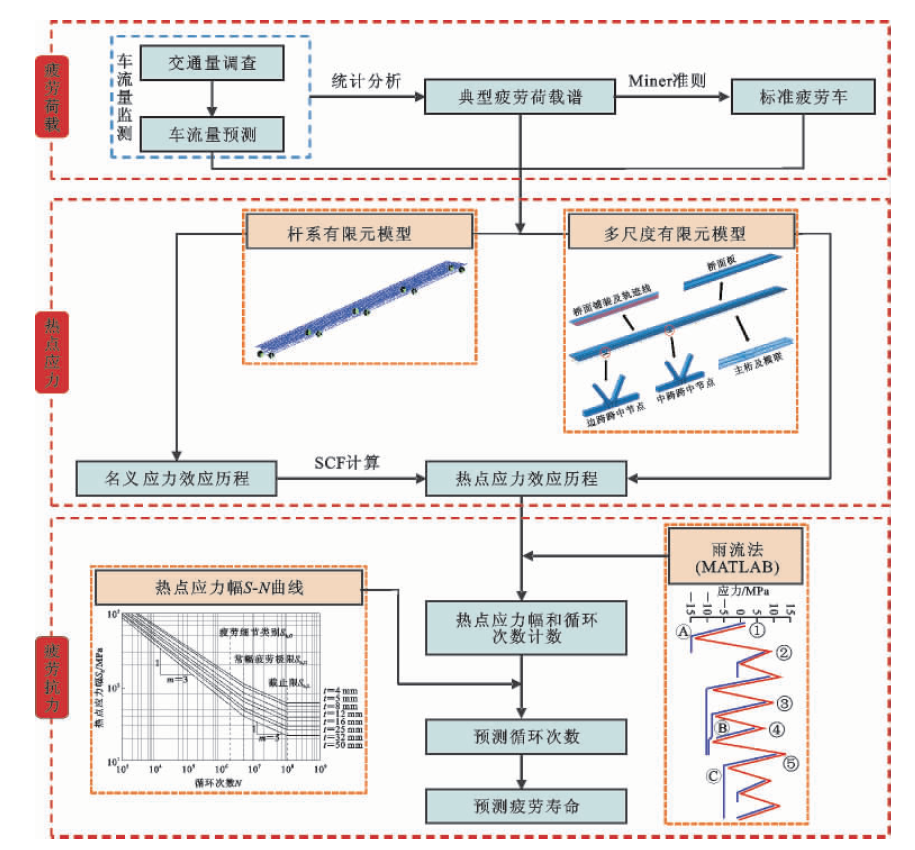

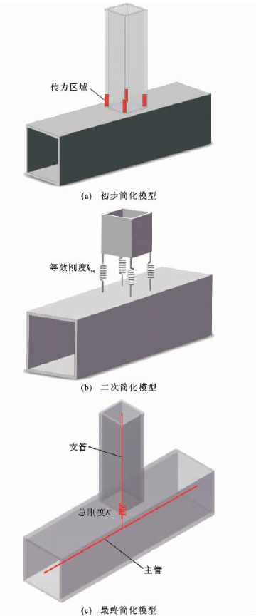

刘永健等[96,97]给出了基于热点应力法的钢管混凝土组合桁架桥节点疲劳评估流程(见图2?34),并基于此方法对8种钢管混凝土焊接节点的疲劳构造细节进行比较,提出了分别适用于矩形钢管节点的平面框架模型和适用于矩形钢管混凝土节点的固端梁模型(见图2?35),并推导出2类节点的轴向刚度理论公式。
图 2?34基于热点应力法的疲劳性能评估流程[96,97]
图 2?35轴向刚度简化模型[96,97]

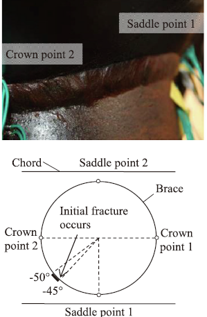

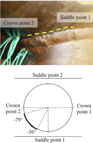

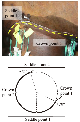

Li等[98]对圆套管混凝土节点进行了疲劳试验研究。设计了五组节点疲劳试验,以探究应力幅,参数β和混凝土填充率ψ对疲劳寿命的影响,节点疲劳裂纹扩展情况见图2?36。

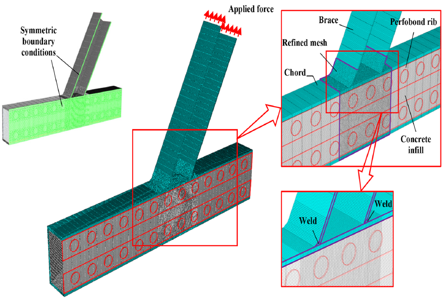

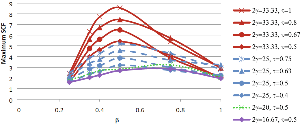

Matti等[99]对面外弯矩下的方钢管混凝土T型节进行了试验和有限元模拟。分别用二次外推和线形外推获得热点应变(力)和名义应变(力)。探究了方钢管节点上关键位置处SCF关于几何参数β,τ,γ的变化规律(见图2?37),最后给出了这些位置处的SCF关于几何参数的计算公式。Jiang等[100]对主管内带有PBL剪力键的方钢管混凝土T/Y型节点的热点应力进行了试验研究和数值模拟,见图2?38。
(a)开始开裂             (b)裂纹扩展             (c)断裂失效
图 2?36  圆套管混凝土节点疲劳裂纹扩展[98]
图 2?37方管T节点SCF随参数β的变化[99]
图 2?38方管Y型节点有限元建模[100]

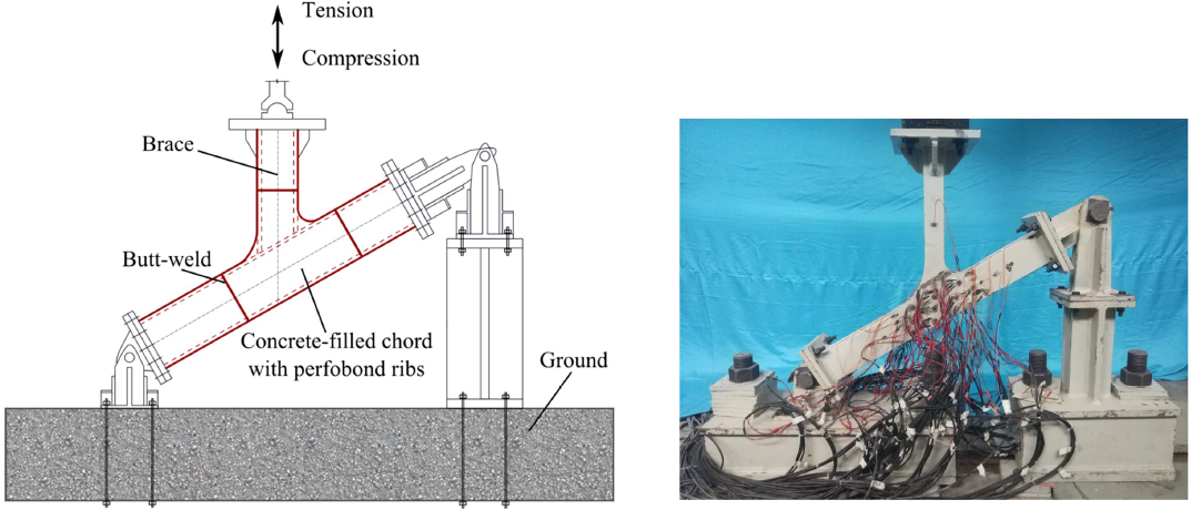

Yang等[101]对圆套管混凝土T型节点在支管受轴向压力时的极限承载力进行了试验研究,探究了β(支管与外套主管直径之比)和χ(内主管外经和外套管内径之比)对极限承载力和节点失效模式的影响。Zheng等[102]利用有限元方法对钢管混凝土T型节点在四种荷载工况,即支管面外弯矩和面内弯矩,主管轴向压力和主管面内弯矩作用下的热点应力集中系数进行了参数研究,提出了四种作用下SCF的计算公式。Jiang等[103]对主管内带有PBL剪力键,节点处设置过渡板的方钢管混凝土Y型节点的疲劳性能进行了试验研究图2?39。分别记录描述了七个构件在循环荷载下疲劳裂纹的萌生,扩展及断裂失效的全过程。提出了针对于该形式节点的热点应力S-N曲线,同时也给出了等效为16mm板厚的等效热点应力S-N曲线。
图 2?39方管混凝土Y型节点疲劳试验设置[103]
