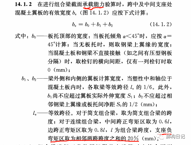

1.翼缘宽度及等效跨径
连续组合梁实际上是变截面梁: 由于剪力滞后现象,混凝土冀板有效宽度沿梁长度方向发生改变。通常情况下,负弯矩作用下组合梁混凝土冀板的有效宽度小于正弯矩区。
注意条文说明: 本条主要针对组合梁截面的承载能力验算, 在进行结构整体内力和变形计算时, 当组合梁和柱铰接或组合梁作为次梁时,仅承受竖向荷载,不参与结构整体抗侧, 试验结果表明, 混凝土翼板的有效宽度可统一按跨中截面的有效宽度取值。
注意悬挑跨! 标准附录B:注:l为受弯构件的跨度(对悬臂梁和伸臂梁为悬臂长度的 2 倍);

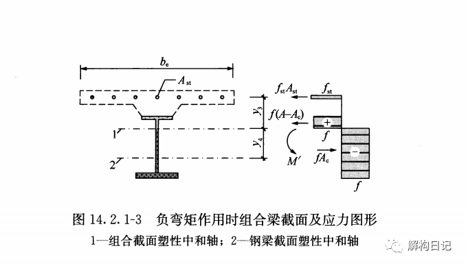

2.有效截面
在负弯矩作用下,在计算抗弯承载力时都不包括混凝土受压的作用。
负弯矩作用下,混凝土冀板内的纵向钢筋参与组合截面的整体受力,组合截面的中和轴高度与纵向钢筋的数量及强度有关。

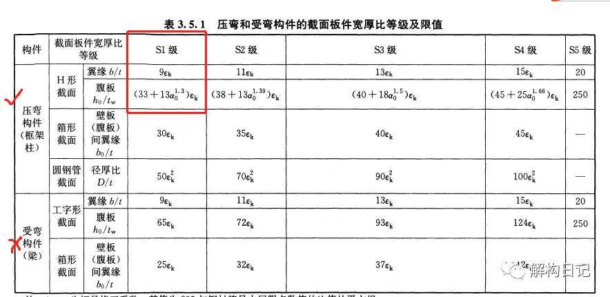

连续组合梁负弯矩区的钢梁则处于受压状态,其转动能力受到翼缘和腹板局部屈曲的控制。
钢标:14. 1. 6 按本章进行设计的组合梁,钢梁受压区的板件宽厚比应符合本标准第 10 章中塑性设计的相关规定。
根据条文说明,这里注意指板件宽厚比应符合本标准第 10. 1. 5 条规定的截面要求:
1 形成塑性饺并发生塑性转动的截面,其截面板件宽厚比等级应采用 S1 级;
并且此时受压钢梁属于压弯状态,应按压弯构件取值(见《钢结构设计手册》):

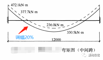

连续组合梁按塑性分析时可按照极限平衡的方法计算结构内力,因此某一梁跨所能够承担的极限弯矩与相邻跨的荷载、沿跨度方向截面刚度的变化、施工的顺序和方法以及混凝土的徐变和收缩等因素都 没有关系 。
由于内力计算结果对混凝土开裂区的长度并不敏感,因此可按照未开裂的模型计算连续组合梁的内力并采用 弯矩调幅法 来考虑混凝土开裂的影响。而考虑混凝土开裂的计算模型则主要用于连续组合梁在正常使用极限状态的挠度分析。

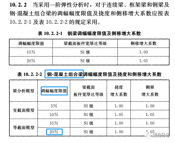

4.弯矩调幅
具体做法:先按未开裂弹性分析得到支座负弯矩,然后对该支座负弯矩进行折减,同时增大与之异号的跨中正弯矩的大小,调幅后的内力应满足结构的平衡条件。
折减幅度即为调幅系数,调幅系数的取值具体可见标准第 10.2.2 条。
需要指出的是, 悬臂梁组合梁为静定结构,其内力由平衡条件确定,因此对悬臂组合梁以及相邻梁跨的端部负弯矩都不能进行调幅。

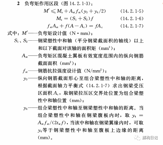

5.负弯矩下承载力及挠度计算
《钢标》14.2.1:

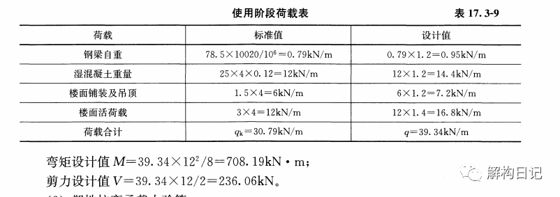

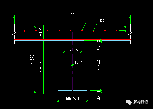

(摘自《钢结构设计手册》)某7跨连续组合梁,每跨跨度均为 L=12m,荷载如下:
混凝土采用 C30,钢材为 Q235 。栓钉采用φ16, 其 f= 215N/mm2, fu = 400N/mm2;
跨中正弯矩区的截面及弯矩区混凝土板内配置纵向钢筋如下:
试验算该连续梁中间跨的承载力及变形?
解:
(1)组合梁截面参数:
正弯矩区:le=0.6x12000=7200mm,be=2x7200/6+150=2550mm;
负弯矩区:le=0.2x12000x2=4800mm,be=2x4800/6+150=1750mm;
支座负弯矩区混凝土板内配筋Ast=113x1750/10=1978mm2,fst=360Mpa;
钢梁截面面积:A=10020mm2

b1/t=120/16=7.5<9;
 h0/tw=422/10=42.2<46≤(33+13α1.30)εk
(无论是弹性分析还是塑性分析,由于负弯矩作用下组合截面的中和轴总是位于混凝土翼板下方,因此1≤α)
组合梁可应用塑性方法设计。
判断塑性中和轴位置:
 Ast.fst =1978x360=712kN≤
(Aw+ Afb –Aft)f=(4220+4000-1800)x215=1380.3kN
故塑性中和轴在钢梁腹板内。
钢梁塑性中和轴到钢梁梁底的距离yps=(10020/2-4000)/10+16=117mm,则
S1=150X 12X (450-117 —12/2) +3212 X 10/2= l103805mm3
S2=250Xl6X(117 —16/2) + 1012 X 10/2=487005mm3
钢梁绕自身塑性中和轴的塑性抗弯承载力:
MS=(S1+S2)f=(1103805 + 487005) X 215 =342. 0kN? m
组合截面塑性中和轴的位置:(依钢标14.2.1-7式)
yc=
[(1978x360+10020x215)/(2x215)-250x16]/10+16=282.6mm
y3=535-282.6=252.4mm
组合梁塑性中和轴至钢梁塑性中和轴的距离:
y4=Ast.fst/(2twf)=1978x360/(2x10x215)=165.6mm,
M’=MS+Ast.fst(y3+y4/2)=342.0+1978x360x(252.4+165.6/2)x10-6=580.7kN? m
>377.7kN? m,满足要求。

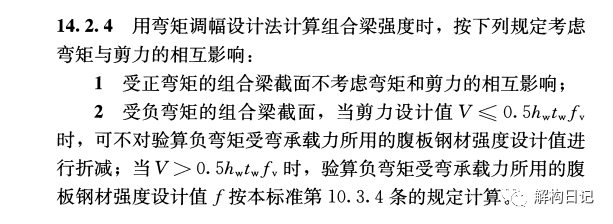

由于 V = 236.04kN≤0.5hwtwfv =O.5x4220x125 = 263.8kN,
可以不考虑弯矩和剪力的相关作用。

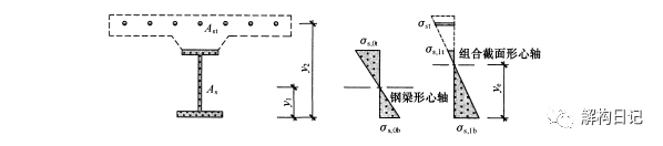

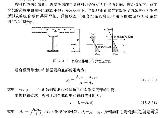

2)负弯矩区截面弯曲刚度
负弯矩区的有效截面由钢梁和纵向受力钢筋组成,组合截面的弹性中和轴高度为:
y
1=(150x12x444+422x10x227+250x16x8)/10020=178.6
ye=(Asy1+Asty2)/(As+Ast)
=(10020x178.6+1978x537)/(10020+1978)=237.7mm
I’=3.16x108 +1978x(535-237.7)2+10020x(237.7-178.6)2
=5.26x108 mm4
