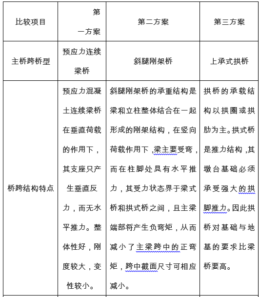

公路上的一座桥,无通航要求。设计全桥全长30米,桥两边与公路平稳连接,以保证车辆运行的舒适平稳性。桥梁的基本类型有拱桥、梁桥、梁拱组合桥和斜拉桥,公路桥涵的设计要符合技术先进、安全可靠、耐久使用、经济美观的原则。以下主要考虑预应力连续刚架桥、预应力斜腿刚架桥、上承式拱桥几种桥型方案的比选。
一、桥型方案比选
(1)技术先进
桥梁设计应体现现代桥梁建设的新技术。应便于制造和架设,应尽量采用先进工艺技术和施工机械、设备,以利于减少劳动强度,加快施工进度,保证工程质量和施工安全。
(2)经济合理
经济因素在桥梁的设计中占有重要地位,经济因素应该综合考虑桥梁的设计、施工、造价及综合发展远景及将来的养护和维修等费用。
(3)安全可靠
整个桥跨结构及各部分构件,在制造、运输、安装和使用过程中应具有足够的强度、刚度、稳定性和耐久性。设计中一定要保证足够的安全系数,确保安全。
(4)耐久适用
桥上应保证车辆和人群的安全畅通,并应满足将来交通量增长的需要。桥下应满足泄洪、安全通航或通车等要求。建成的桥梁应保证使用年限,并便于检查和维修。
(5)美观协调
桥梁应具有优美的外形,并与周围的环境相协调。
(6)施工方便
 桥梁的设计应该考虑到现在的施工技术条件

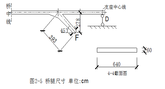

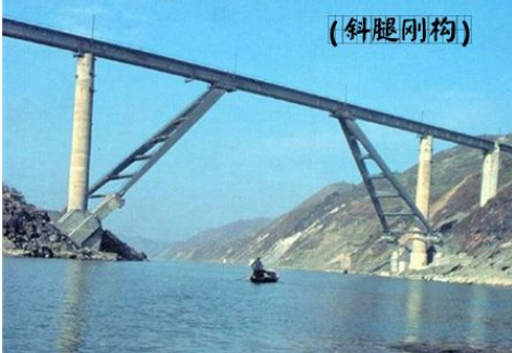

此外,斜腿刚架桥还具有以下特点:斜腿刚架桥的支腿做成斜柱式,桥的压力线与拱桥相近,且其外形美观,结构尺寸小,桥下净空大,桥下视野开阔,行车舒适。
斜腿刚架桥的承重结构是梁和立柱整体结合在一起形成的刚架结构,在竖向荷载作用下,梁主要受弯,而在柱脚处具有水平推力,其受力状态界于梁式桥和拱式桥之间,且主梁端部将产生负弯矩,从而减小了主梁跨中的正弯矩,跨中截面尺寸可相应减小。
预应力混凝土斜腿刚架桥具有较大的跨越能力和较高的承载能力,特别跨中梁段能提供轴向力,因此主梁的截面相对较小,可节约工程材料,降低工程造价,且其施工比上承式拱桥方便。
斜腿刚架桥的整体性较好,结构刚度大,因此斜腿刚架桥具有良好的抗震性能。

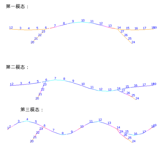

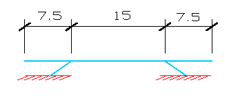

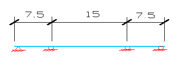

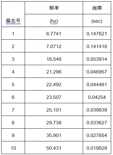

下面对连续梁桥和斜腿刚架桥两种桥建立midas模型并进行震动分析。三种模型的梁宽均为6.4米,跨度均为7.5+15+7.5三跨结构,具体模型如下图所示:
斜腿刚架桥模型:
连续梁模型:

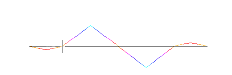

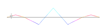

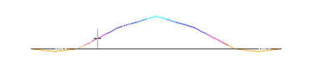

miads分析结果

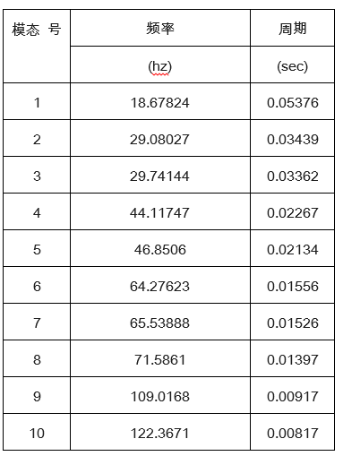

斜腿刚架桥各模态的频率与周期:
简支梁桥各模态的频率与周期:
第一模态:
第二模态:
第三模态:
由于地震的频率大约是20hz,由分析结果知斜腿刚架桥主振型频率低于20hz,这使得地震时桥梁不容易发生共振而对结构产生较大破坏,而连续梁模型主振型频率接近20hz,容易使桥梁结构发生共振。此外连续梁桥振动频率远大于斜腿刚架桥,这对结构抗震是不利的。
综上所述,本设计采用斜腿刚架桥。

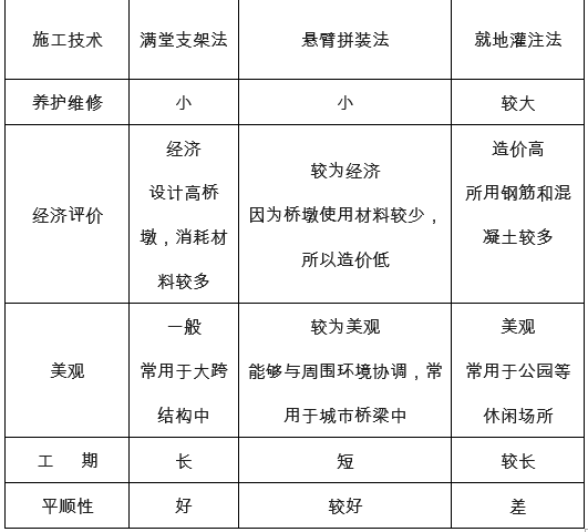

(五)施工方法
1、先用满堂支架法浇筑斜腿混凝土并在斜腿中预埋埋锚固钢筋,具体方法详见图纸。待混凝土强度达标准强度70%后满堂支架一次浇筑桥面板混凝土。
2、桥梁附属结构施工。桥面板施工中在设计位置预埋混凝土栏杆受力钢筋,以便于以后栏杆与桥面板之间的锚固可靠。栏杆施工完成后做桥面铺装层,最后安装扶手。
3、浇筑桥面板过程中注意预埋泄水管道,以便于后期安装。
栏杆浇筑是注意预埋锚垫板,以便于后期安装扶手。

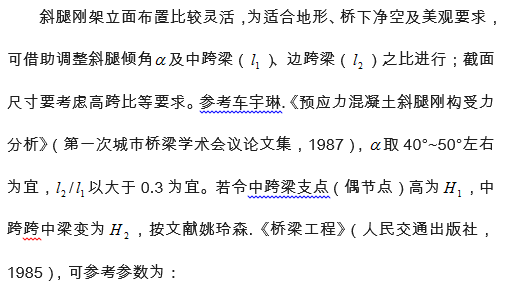

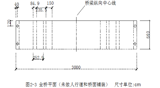

二、总体布置及结构尺寸
(一)总体布置和结构尺寸拟定的一般原则:
(二)总体布置及结构尺寸拟定

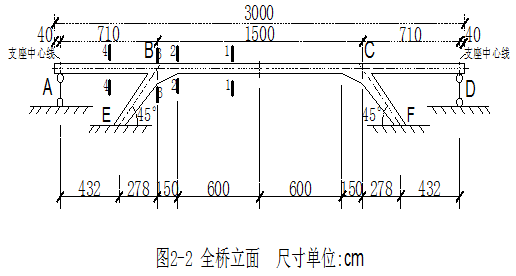

1、根据上述原则,初步确定本桥各结构尺寸如下:
2、总体布置

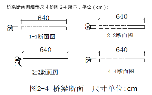

此桥设计为单车道,桥面宽6.4米,桥墩为变截面矩形桥墩。取45°。梁横截面尺寸拟定,见图2-4(在此仅示意出4个较为典型的截面,其它截面构造图请详见图纸)。1.5%的双向排水坡用防水混凝土来设计,混凝土用c40,混凝土层的最小厚度是8cm。最后在混凝土桥面上铺上8cm沥青混凝土。具体做法见图纸。因本桥无纵坡,故沿桥纵向每间隔7m设置一个管径为11cm的泄水管,以满足每平方米桥面泄水面积大于2cm2的要求,泄水管沿车道两侧对称布置,全桥共设8个,每边布置四个。
3、桥梁的总体布置图具体尺寸如下所示:
4、斜腿尺寸如图:
