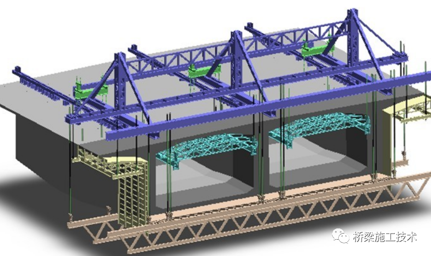

挂篮反力架预压技术
一、工程概况: 某大桥为1联(40+4×64+40)m刚构连续梁+1-32m简支梁,位于R=1200m的圆曲线上,线路纵坡为10‰.桥梁全长385.18m,大桥起点里程为DK45+317.40,终点里程为DK45+702.58。 上部结构:采用变高度变截面箱梁,一联总长337.2m,边支座中心至梁端距离0.6m,梁截面采用单箱单室,边支点及跨中梁高为2.8m,中支点梁高4.8m,梁底变化段采用2.0次抛物线。箱梁顶宽7.5m,底宽4m,顶板厚0.36m,底板厚0.38~0.65m,腹板厚0.4~0.7m,连续梁中支点处箱梁梁底加宽至4.6m,刚构墩顶箱梁底加宽至6.0m。
