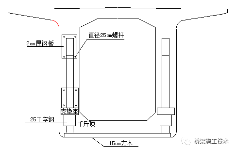

挂篮在浇筑混凝土期间,荷载在底板位置由底板模板传至底篮前后托梁,再由吊带、分配梁传递到桥面主桁及底篮后锚,最终作用于以浇筑的0#段混凝土上。挂篮预压试验在5#墩的挂篮上实施。预压荷载以重量最大的1#块混凝土的重量进行模拟加载,荷载的布置形式尽量与实际荷载分布吻合,以保证试验的可靠性和准确性。采用千斤顶在1#段梁底板跨中对挂篮进行加载预压。即在0#块腹板端面设置反力架,利用其反向作用力通过千斤顶、I32工钢支垫座、I25工钢分配梁、15cm*15cm*380cm间距50cm方木传到挂篮底板施加所需的预压荷载。(详见布置图)
2、预压步骤
1)在0#段施工过程中预埋好反力架施工预埋件(四个腹板,按上图施工),埋设位置在0#段端面腹板上,单侧4块预埋件。
2)按图焊接反力架牛腿,确保焊接质量。
3)按间距50cm布设15*15*380方木,I32工钢分配梁、I32工钢支垫座及千斤顶,进行千斤顶调试,做好预压前准备工作。
4)设置挂篮预压测量控制点,进行预压前测量工作。测量控制点单侧设置5个,分别设置在1#段底板前段两侧箱梁腹板对应的位置、1#段底板中心及挂篮两侧前吊带。
5)安装千斤顶,分5级(20%、60%、80%、100%、120%的预压力)加载进行挂篮预压。分级加载后,持荷载时间20min后,进行控制点测量;满荷120%后持荷4h,进行控制点测量。预压时两个1#段同时预压,预压采用2套350t,2套500t千斤顶预压。
6)卸载后进行控制点测量。
7)拆除挂篮预压支架。
8)对挂篮预压数据进行整理分析,得出挂篮弹性变形及非弹性变形,调整挂篮底板标高,指导挂篮施工。
