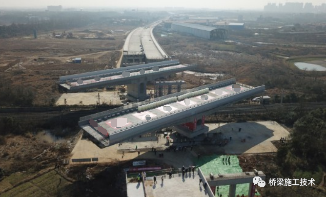

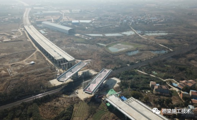

二、案例分析:**城际铁路跨**高铁连续梁转体施工
1、总体介绍
转体桥梁主要由基础、转动系统、牵引系统、结构主体等构成。目前桥梁基础大部分由承台和桩基构成,施工工艺比较成熟,但在承台施工时,考虑转体球铰的安装,承台分上、下两部分施工,下部按正常工艺施工,上部须在球铰、滑道等预埋件安装完成后,方可施工。
2、转动系统施工
球铰安装: 要保证下球铰水平,即沿中心销轴为中心的各个同心圆尽量处于同一水平面,尽管在转动的过程中,球铰可以自动找平,但考虑到销轴空隙有限,可能会对转体造成一定的影响,所以安装时保证球铰水平。
滑道和撑脚安装: 基于“中心承重平衡转体”的设计构想,撑脚仅是一个保险装置,在转体过程基本不压在环道上,因而滑道仅采用普通钢板,不需要采用不锈钢板,也不需要对钢板进行刨光处理。撑脚与下承台的顶而距离保持在3-4cm,主要考虑是脱架后,由于主体结构压缩及变形等因素影响,撑脚会卜移,距滑道顶而可能会只有1-2cm空隙。
砂箱安装: 安装砂箱时,所选砂料一定要用干燥洁净的细砂,并具有较好的流动性。砂箱要提前压紧,确保在施工中砂箱不会压缩变形,另外砂箱的卸砂口须对外放置,便于工人操作。
3、主体施工
脱落支架: 主体施工完毕后,须清理掉一切杂物,在转体之前先进行支架脱落,安排工人先敲掉撑脚下的钢楔子,然后安排工人掏出砂箱的细砂,保证转体均匀脱落支架。
牵引设备: 利用牵引反力支座使用连续千斤顶,利用这种设备进行转体的优点是转体迅速,缺点就是费用高,在上跨铁路需要要点施工时、或者要对转体下面的公路、河道需封路、封航时就广泛使用这种设备进行转体。靠滑道两侧设置的反力支撑,利用普通的千斤顶进行转体,利用这种设备进行转体的优点是费用低,缺点是转体速度慢。这两种设备体都比较安全可靠。由于跨**铁路连续梁转体上上跨**高铁,所以采用了连续千斤顶的方法,但需预留助推反力支座设置。
