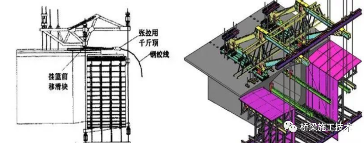

一般桁架式挂篮可分为三角挂篮、菱形挂篮、弓弦式挂篮、平弦无平衡重式挂篮四种;如(32+48+32)m连续梁选用三角挂篮,其优点在于结构简单、自重轻、受力明确、稳定性好、变形性小。
(四)三角挂篮的构造

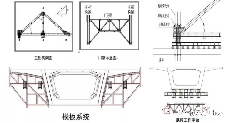

三角挂篮由 ①主桁架系统、②走行系统、③锚固系统、④吊挂系统、⑤工作平台系统、⑥模板系统六大部分组成。

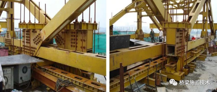

①主桁架系统:主要由三角形主桁架及前上横梁组成,其杆件均为型钢焊接而成。
②走行系统:主要由导链、走行轨道、内模及外模走行梁、前滑座、后钩座等组成。
③锚固系统:分为主桁架的锚固和平台系统的锚固两部分,主桁架用φ32精扎螺纹钢筋锚固在箱梁上。平台系统前端通过精轧螺纹吊杆和吊带锚固在前上横梁上。
④吊挂系统:主要由精轧螺纹吊杆、吊带、小型分配梁、调节千斤顶等组成。用以支撑平台系统,将其荷载传递给主承重系统,并通过操作千斤顶调节吊杆螺帽,以调节平台标高。
⑤工作平台系统:主要由前下横梁、后下横梁、底模花架等组成。
⑥模板系统:由内模、侧模、底模组成。

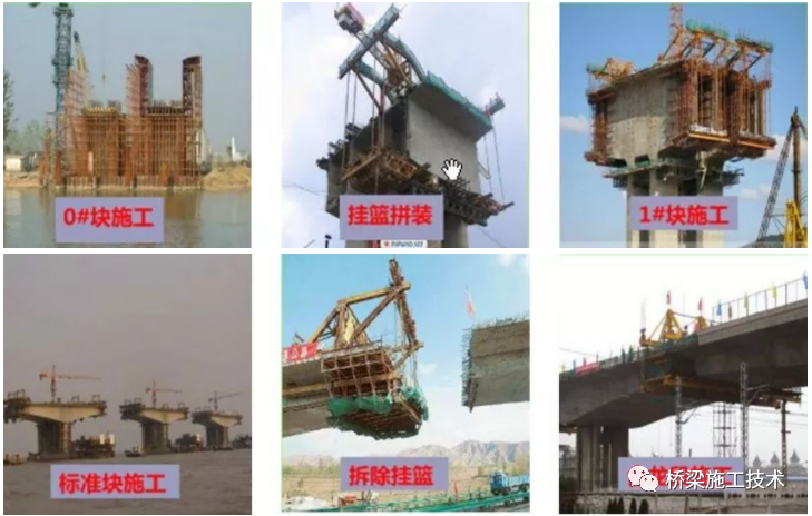

(一)0#段的浇注

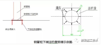

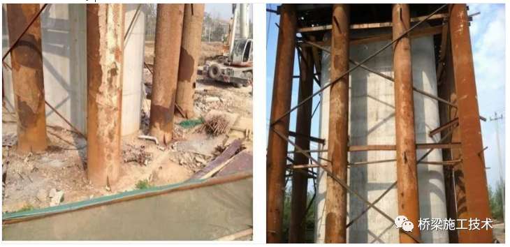

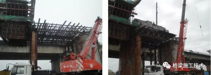

0#段位于桥墩上方,灌注0#段相当于给挂篮提供一个安装场地。0#段采用钢管桩支架现浇,这种支架优点在于搭建高度高,操作简便,功效快,可充分利用承台基础,承台上预埋螺栓,铺设20mm厚的法兰垫板,用于连接承台和钢管桩。
1.支架搭设采用10根Φ1020、壁厚10mm的钢管,钢管支架用L50角钢做剪刀撑连接,形成整体,以保证支架的整体稳定性能。

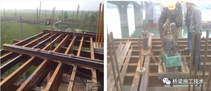

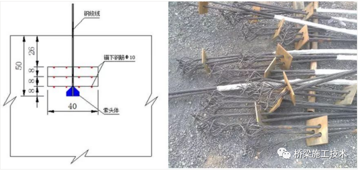

2.支架搭设完成后必须按规范进行预压,不同于传统的堆载预压,连续梁选择预应力反支点预压,操作简单,高效率,容易模拟真正受力状态 。
 钢绞线下锚预埋示意图                钢绞线压花
3.反支点预压法就是采用张拉钢绞线(或精轧螺纹钢等)的方法对支架施加反力,使其所受反力等于预压荷载,以消除整个支架的非弹性变形,得出弹性变形,确定预拱度。
预应力反支点预压

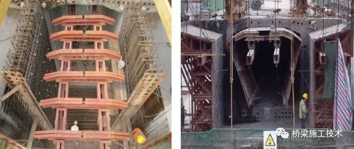

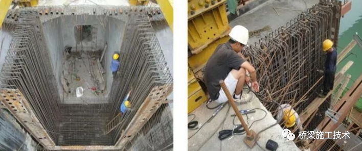

8.钢筋安装:待底模定位后依次安装底板钢筋、腹板钢筋、预应力波纹管及预留孔洞、支立内模、安装顶板钢筋、放置预埋件。
9.0#段端头模安装:采用定制钢模,现场拼装。
10.0#段内模安装:采用自制木模,以钢管支架支撑,梁体底板用10#槽钢作支撑架。
11.预应力管道安装:预应力孔道要求定位准确、加固牢固。波纹管顺直,不得有急弯、偏位。孔道采用φ10mm钢筋“井”字型加固,其偏差不得超过2mm 。
预应力管道安装
12.后锚预埋和吊杆孔预埋施工:后锚用精轧螺纹钢和挂篮所有后吊杆都需要在已经完成的梁体上预留孔道。根据挂篮设计图纸,同时考虑波纹管等梁体预埋件位置,确定后锚和后吊杆的预留孔位置。

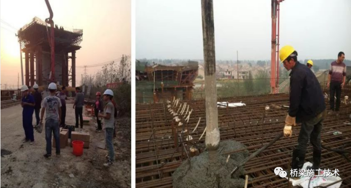

13.混凝土浇注:
⑴浇筑前对模板标高、钢筋、预应力孔道布置、预埋件埋设加固状况以及支架稳固情况进行检查并调整 。用高压风枪将底板杂物清除,对模板洒水湿润。
0#段混凝土浇筑
⑵混凝土浇注依据“对称、平衡、同步进行”的原则,沿梁高方向先底板,再横隔板和腹板,后顶板的浇筑方法,采用分层、斜向推进的浇筑工艺,分层厚度为30cm。
⑶混凝土浇筑时,两端应对称浇筑混凝土,如混凝土泵送有困难而难以实现时,应控制两端混凝土灌注不平衡重不超过8吨。

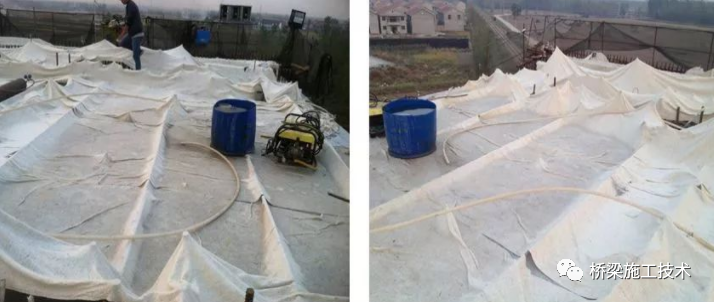

14.混凝土养护:混凝土浇筑完成后及时覆盖并进行洒水养生,混凝土养护期不少于14天。
0#段混凝土养护

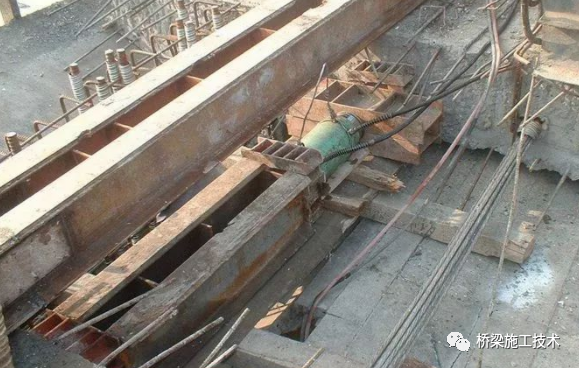

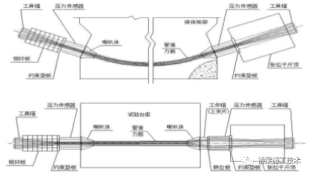

15.预应力摩阻测试:预应力张拉前需进行预应力摩阻试验,试验分为预应力管道摩阻和锚口及喇叭口摩阻损失两个测试。
⑴预应力管道摩阻测试选择第一个完成的1#块上的T2、M2进行测试。实际的摩阻系数测定可以修正预应力钢绞线设计张拉伸长值;
⑵ 锚口及喇叭口摩阻损失测试在特制的试件上进行。在地面上制作一个尺寸为4.0×0.6×0.6m的混凝土长方体,留有与预应力筋管道相同的直线孔道,两端安装了喇叭口。
 管道摩阻测试、锚口和喇叭口摩阻损失测试原理图

⑴纵向预应力张拉:纵向预应力下料长度需考虑两端张拉的千斤顶长度和工具锚后的余留长度等,每根钢绞线两端进行编束,张拉用千斤顶、压力表、电动油泵在使用前均进行配套检验;
⑵张拉流程:0 →0.2 σk →分级张拉至σk →持荷5分钟→ σk(锚固);
⑶张拉采用张拉力和伸长量双控,以张拉力为主,伸长量作为校核,误差应控制在± 5%内;
⑷竖向预应力张拉:选用75T千斤顶进行张拉,采用二次张拉;在应力达到σo和σk时分别量测伸长值,计算张拉伸长值,判断其是否符合规范要求,完成张拉;

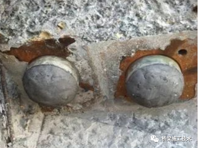

⑸梁体封锚及孔道压浆:预应力张拉完成后24小时内完成压浆,特殊情况不得超过48小时,确保孔道中的预应力筋在灌浆前无锈迹。

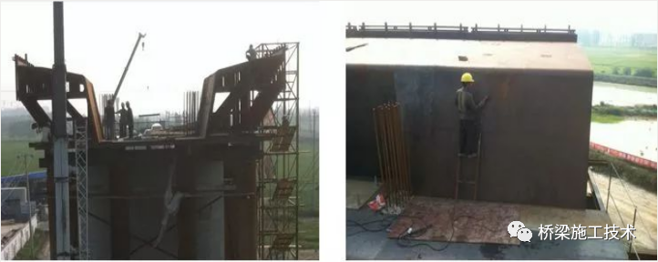

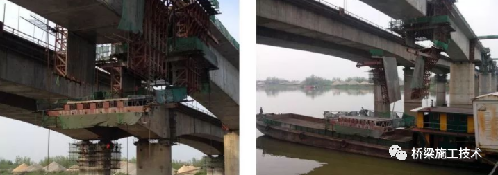

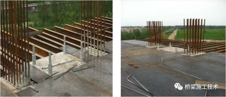

(三)挂篮安装

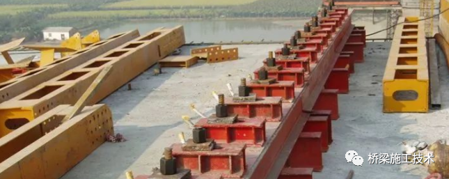

1.安装轨道:利用φ 32精轧螺纹在梁顶留锚固,锚固间距1000mm,以0#段中心对称铺设;
2.安装三角主桁架及其附件:吊装单片三角桁架,中支点与前滑座销接,后支点与后钩爪销接后利用锚固扁担梁与梁顶板锚固;
3.安装后锚:通过精轧螺纹钢将主桁架后支点锚固在已经完成的梁体混凝土上。精轧螺纹钢的一头锚固在梁体混凝土内,一头通过后锚扁担梁锚在主桁架的后支点节点板上;
4.安装走行梁及外侧模板:外走行梁后悬用精轧螺纹钢连接于翼缘板上,前悬用精轧螺纹钢连接于横梁上;

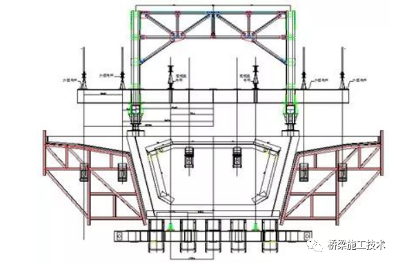

5.安装吊挂系统:吊挂系统主要由吊杆和吊带组成。吊杆采用Φ32冷拉Ⅳ级精轧螺纹钢筋。吊带用16Mn钢板,上布调节孔; 前吊杆共设8根,前吊带设2根,其中2根吊杆和2根吊带用于吊挂底模,2根吊杆用于吊挂内模走行梁,4根吊杆用于吊挂外模走行梁。 后吊杆共设14根,均从箱梁的顶板和底板预留孔中穿过,其中8根用于吊挂外侧模走行梁,4根用于吊挂内模走行梁,2根用于吊挂底模。
6.吊装底模平台: 底模平台包括底模花架、侧工作平台、前工作平台、后工作平台、底模板。 利用2个10T倒链将后下横梁吊挂在外走行梁上,采用吊车将吊杆与底模前、后下横梁连接;

8.安装内侧模板:内模采用定型钢模,先安装内模走行梁,等底、腹板钢筋绑扎完成后再拼装内模,内模走行梁用精轧螺纹钢连接于顶板上;
安装内模走行梁、走行小车、托梁、伸缩臂及内模

(六)标准梁段施工

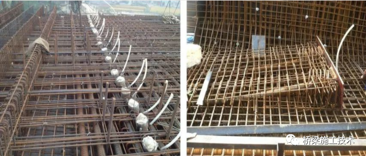

1.梁段钢筋均在梁上逐根绑扎,按先底板再腹板后顶板的工艺进行绑扎,非预应力筋与已成梁段钢筋的连接全部采用搭接焊;
2.预应力管道在绑扎钢筋的同时安装,方法同0#段预应力管道安装,不再赘述;
梁段钢筋施工                                                  梁段预应力孔道施工
3.混凝土浇注前用高压风枪将底板杂物清除,对模板洒水湿润。浇筑依据“对称、平衡、同步进行”的原则,沿梁高方向先底板,再腹板,后顶板的浇筑方法,采用分层、斜向推进的浇筑工艺,分层厚度为30cm。方法同0#段混凝土浇筑及养护,不再赘述;

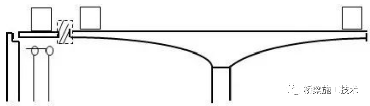

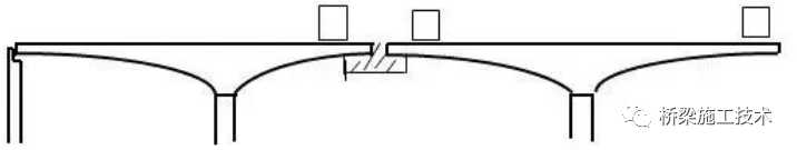

边跨及中跨合龙均采用悬吊支架法施工。
合拢段外侧模采用挂篮钢模板,底模采用挂篮模板,内模采用自制模板。
安装合拢段临时刚性连接,张拉纵向预应力临时索以锁定梁体,浇筑合拢段微膨胀混凝土。
待混凝土强度、弹性模梁、混凝土龄期均达到设计要求后,进行预应力张拉并锚固。

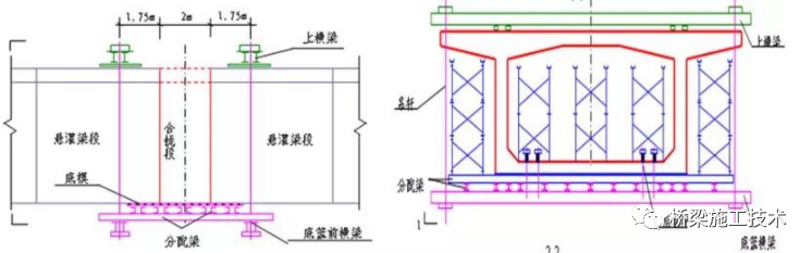

悬吊支架法安装步骤:
①将挂篮的底篮整体前移至合拢段另一悬臂段;
②在悬臂段预留孔内穿入精轧螺纹钢,吊起底篮横梁及内外走行梁;
③拆除挂篮前吊杆;
④安装锚杆、吊杆和连接器将吊架及模板系统锚固稳定;
合拢段悬吊支架布置示意图
边跨合龙施工
(1)“T构”悬臂浇注及边跨等高度现浇段施工完毕,拆除悬臂段挂篮,接长合拢段支架,铺设模板。
(2)加水箱配重,钢筋绑扎,预应力管道安装,边跨合拢段锁定。
(3)选择当天最低温度时间浇注混凝土,逐级卸除水箱配重。
(4)边跨合拢段预应力张拉及锚固完毕,拆除合拢段支架。拆除边跨模板、支架。

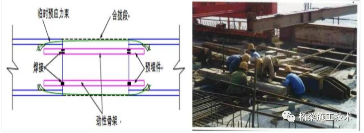

合龙锁定遵循又拉又撑的原则,支撑劲性骨架采用“预埋钢板+连接槽钢+预埋钢板”三段式结构,合龙时在两预埋板之间设置连接槽钢。
刚性连接预埋安装示意图                   刚性连接施工
合龙临时锁定支撑
连续梁悬臂浇筑施工因主墩采取临时固结措施而使墩梁形成一个临时T构,因此当浇筑到合拢段时需按设计规定的合龙顺序完成体系转换。
当各合拢段混凝土强度达到设计要求后,张拉完成后凿出临时固结完成整个体系转换完成。
