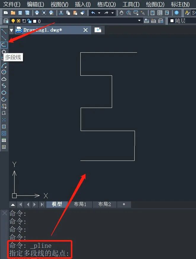

1.首先打开CAD绘图软件,进入绘图界面,可以在下方命令行直接输入多线段命令“pline”(快捷键:pl);或者直接点击左侧工具栏的多线段,绘制一段折线,如图所示。

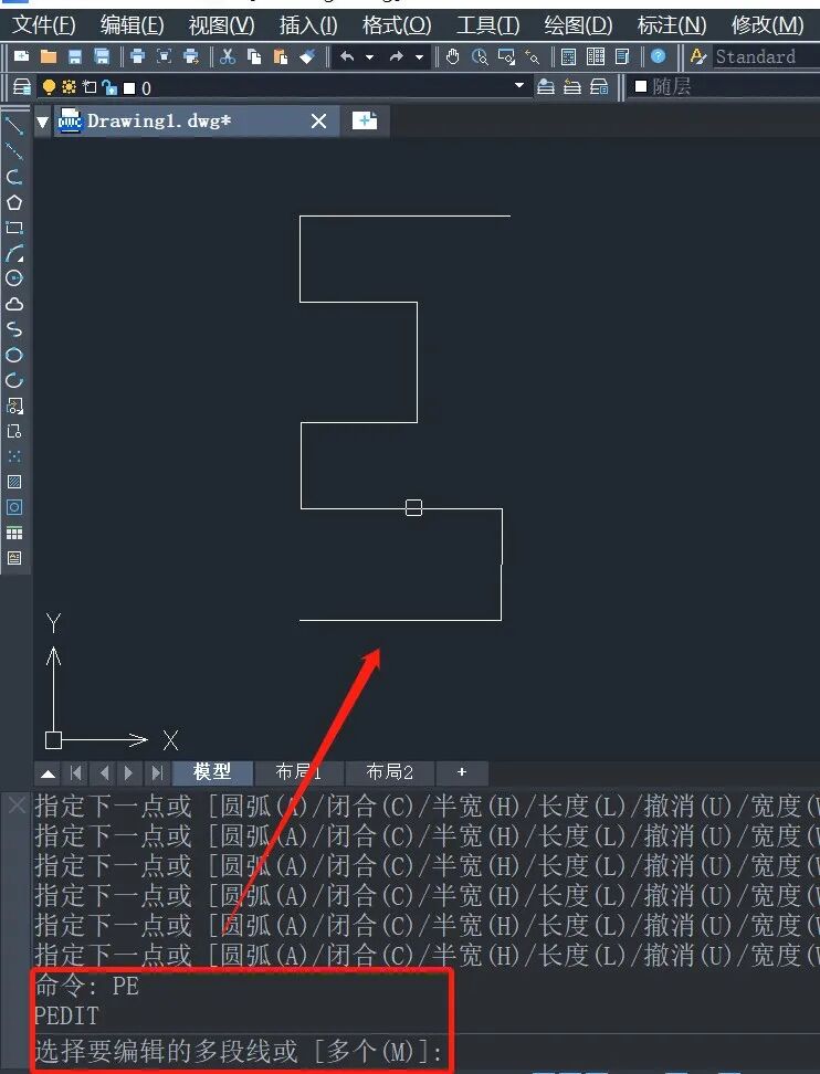

2.接着在命令行输入“pedit”(快捷键:pe),按照命令行提示,点击选择要编辑的多线段,如图所示。

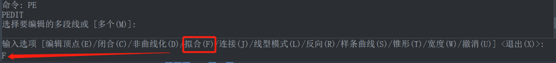

3.点击选择多线段后,在弹出的命令行提示中,选择“拟合(F)”选项,直接输入“F”,最后点击回车确认,如图所示。

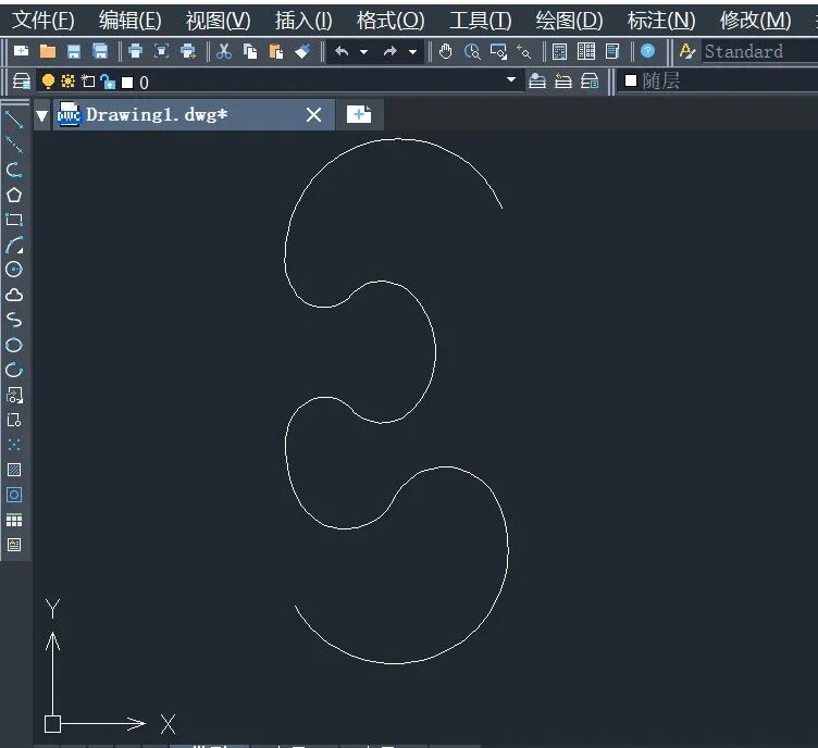

4.最后折线就会转换生成曲线了,效果完成图如下。
