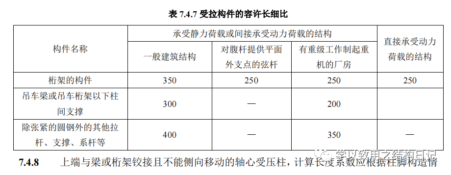

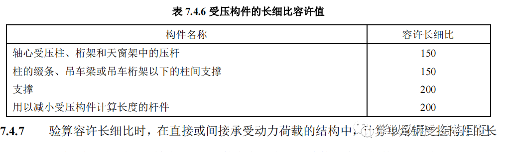

  • 《钢标》7.4.6条介绍了受压构件长细比的限值
  • 《钢标》7.4.7条介绍了受拉构件长细比的限值

       注意当轴压比过小(小于0.2)时,长细比最大限值为150。
