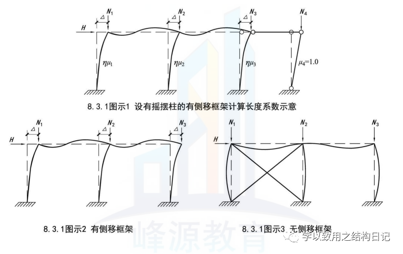

  在钢结构设计中,构件的应力比、长细比、宽厚比等是我们需要重点考虑的控制参数,当然构件端部约束条件的不同也会导致控制参数的变化,从构件受力方面影响的是应力比,从构件计算长度方面影响的是长细比,从加劲肋的设置方面会影响宽厚比,今天从《钢标》(2017版)来分析构件的计算长度及长细比限值。

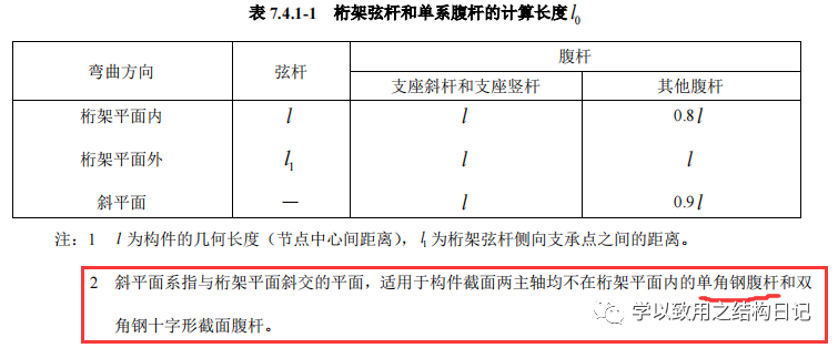

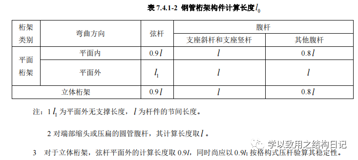

     首先我们来看一下《钢标》对于计算长度的规定,主要在7.4.1条,7.4.2条,8.3.1条,8.3.3条及附录E等,
(1)轴心受力构件
     对于桁架的交叉腹杆平面内计算长度取节点到交叉点距离,平面外计算长度则要区分拉压杆及相交点是否断开。对于压杆来说又和与之交叉的杆件是拉压杆有关;对于拉杆则直接取节点中心距离(单角钢详见7.6.2条)。
(2)拉弯、压弯构件(框架柱)
     等截面柱,在框架平面内的计算长度应等于该层柱的高度乘以计算长度系数 。框架应分为无支撑框架和有支撑框架。
  • 无支撑框架
    无支撑框架即表示结构可以发生侧移,这时需要结合附录E表E.0.2来计算,这里有一个摇摆柱的概念,在《钢标》条文说明中关于摇摆柱的解释是“两端都铰接的构件,只承受竖向荷载不承担侧向荷载”,导致结构承受的倾覆力矩只能由刚框架柱承担,因此其余钢框架柱的计算长度需要增大。
  • 有支撑框架
    有支撑框架一般研究的为强支撑框架,即表示结构无法发生侧移,需要结合附录E表E.0.12来计算。
