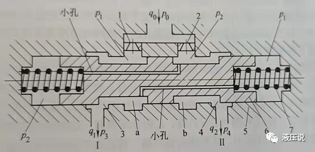

分流阀由两个固定节流孔、两个可变节流口、阀体、阀芯和弹簧等组成,如下图所示。阀芯的中间台肩将阀分成完全对称的左右两部分。关注公众号“液压说”,获取更多液压知识。
分流阀结构图
1、2固定节流孔,3、4可变节流口,5阀体,6阀芯,7弹簧
液体进入分流阀进口时, 它会经过每个互连的阀芯中的孔口。经过孔口的流体形成压降, 将两个阀芯互相拉开,流体会流到两个分流支路出口处。流体分配(如 50-50、 60-40、 66-33 等) 由两个阀芯上的孔口大小决定。
