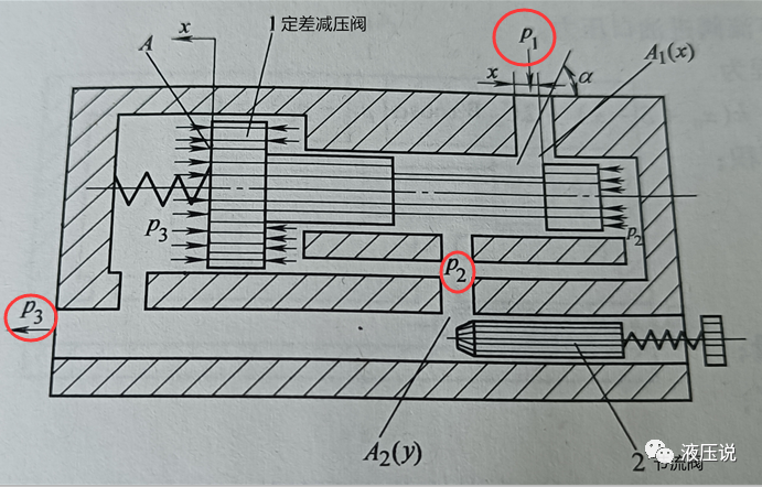

调速阀是进行了压力补偿的节流阀,由定差减压阀与节流阀串联而成的组合阀,其中节流阀用来调节通过的流量,定差减压阀则自动调节,使节流阀前后的压差为定值,消除了负载变化对流量的影响。关注公众号“液压说”,获取更多液压知识。
调速阀的定差减压阀一般在前面,节流阀在后面,如下图所示。 定差减压阀1与节流阀2 串联,定差减压阀的左右两腔也分别与节流阀的前后两端连通。
调速阀结构图
假设定差减压阀的进油压力为P1,油液经过定差减压阀的阀口,压力减为P2,然后经过节流阀的阀口又降至P3流出。
P3的大小由负载决定,如果负载变化,P3和调速阀两端的压差(P1-P3)随之变化,但是节流阀两端的压差(P2-P3)保持不变。例如负载增大使P3增大,定差减压阀的阀芯弹簧腔液压作用力也增大,阀芯右移,减压口开度x加大,减压作用减小,使P2有所增加,结果(P2-P3)保持不变。反之亦然。调速阀经过的流量因此基本保持不变。
