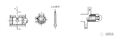

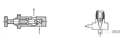

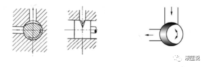

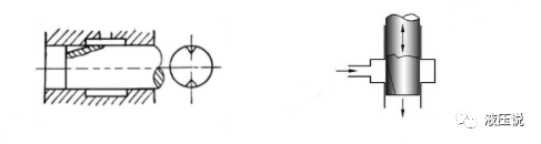

节流口是节流阀的关键部位,常见节流口的形状有:针阀式、偏心式、三角槽式和周向缝隙式。
针阀式节流口:结构简单,但节流口长度大,易阻塞,流量随温度影响较大。
偏心式节流口:容易制造,但阀芯径向力不平衡,旋转阀芯时费力。
轴向三角槽式节流口:节流口水力半径大,小流量时稳定性好,径向力能实现平衡。
周边缝隙式节流口:节流口可以做成薄刃结构,获得最小稳定流量,阀芯受径向不平衡力。关注公众号“液压说”,获取更多液压知识。

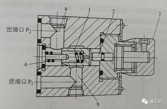

如下图,压力油从进油口P1流入,经过孔道b和阀芯2左端的三角形节流槽进入孔道a,再从出油口P2流出。
普通节流阀结构简图
1阀芯,  2推杆,3调节手柄,4弹簧
调节带螺纹的手柄3,借助推杆2可以使阀芯1做轴向移动,从而通过改变节流口的通流面积来调节流量。阀芯1在弹簧4的作用下始终紧贴在推杆2上。

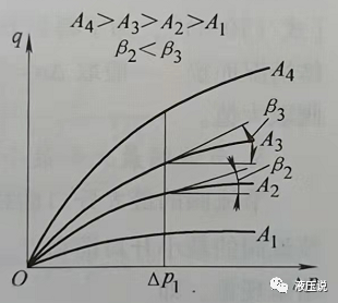

1)压差对流量的影响
液压传动系统的负载变化后,液压执行元件的工作压力也随之变化,与执行元件相连的节流阀前后压差也会发生变化,流量也就随之变化。
节流阀前后压差的变化量与流量变化量的比,称为节流阀的刚度。从下图可知,节流阀的刚度T越大,节流阀的性能越好;减小节流阀的指数m,可提高节流阀的刚度。因此,目前使用的节流阀多为m=0.5的薄壁小孔作节流口。
不同开口时节流阀的流量-压差特性
