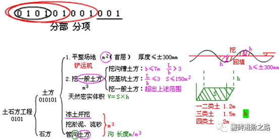

一、土石方工程(编码:0101)
  土石方工程包括土方工程、石方工程及回填。
  (一)土方工程(编码:010101)
7米3倍150平;1:1.3:0.87:1.08;
  1.工程量计算规则
  (1)平整场地,按
设计图示尺寸以建筑物首层建筑面积“m2”计算。项目特征包括描述:土壤类别、弃土运距、取土运距。
  (2)挖一般土方,按
设计图示尺寸以体积“m3”计算。挖土方平均厚度应按自然地面测量标高至设计地坪标高间的平均厚度确定。项目特征描述:土壤类别、挖土深度、弃土运距。
  (3)挖沟槽土方、挖基坑土方,按设计图示尺寸以基础垫层底面积乘以挖土深度按体积“m3”计算。基础土方开挖深度应按
基础垫层底表面标高至交付施工场地标高确定,无交付施工场地标高时,应按自然地面标高确定。项目特征描述:土壤类别、挖土深度、弃土运距。
  (4)冻土开挖,按设计图示尺寸开挖面积乘以厚度以体积“m3”计算。
  (5)挖淤泥、流沙,按设计图示位置、界限以体积“m3”计算。
  (6)管沟土方以“m”计量,按
设计图示以管道中心线长度计算;以“m3”计量,按设计图示管底垫层面积乘以挖土深度计算。无管底垫层按管外径的水平投影面积乘以挖土深度计算。不扣除各类井的长度,井的土方并入。
  2.相关说明
  (1)土方工程项目划分的规定。
  1)建筑物场地厚度
≤±300mm的挖、填、运、找平,应按平整场地项目编码列项。厚度>±300mm的竖向布置挖土或山坡切土应按一般土方项目编码列项。
  2)沟槽、基坑、一般土方的划分为:底宽≤7m,底长>3倍底宽为沟槽;底长≤3倍底宽、底面积≤150m2为基坑;超出上述范围则为一般土方。
  (2)土方体积应按挖掘前的天然密实体积计算,如须按天然密实体积折算时,应按表5.3.1系数计算。

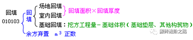

  (三)回填(编号:010103)
  回填包括回填方、余方弃置等项目。
场地面乘厚,室内不扣墙,基础用减法
  1.工程量计算规则
  (1)回填方,按设计图示尺寸以体积“m3”计算:
  1)场地回填:回填面积乘以平均回填厚度。
  2)室内回填:主墙间净面积乘以回填厚度,
不扣除间隔墙。
  3)基础回填:挖方清单项目工程量减去自然地坪以下埋设的基础体积(包括基础垫层及其他构筑物)。
  回填土方项目特征描述:密实度要求、填方材料品种、填方粒径要求、填方来源及运距。
  (2)余方弃置,按挖方清单项目工程量减利用
回填方体积(正数)“m3”计算。项目特征包括废弃料品种、运距(由余方点装料运输至弃置点的距离)。

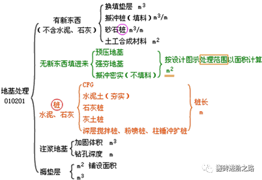

  二、地基处理与边坡支护工程(编号:0102)
  地基处理与边坡支护工程包括地基处理、基坑与边坡支护。
  (一)地基处理(编号:010201)
无新按平方,有新用立方,振砂可按米,用桩也按米,和桩要区别
  1.工程量计算规则
  (1)换填垫层,按设计图示尺寸以体积“m3”计算。
  根据换填材料不同可分为土、石垫层和土工合成材料加筋垫层,可根据换填材料不同,区分土(灰土)垫层、石(砂石)垫层、等分别编码列项。
  (2)铺设
土工合成材料,按设计图示尺寸以面积“m2”计算。
  (3)预压地基、强夯地基、振冲密实(不填料),按设计图示处理范围以面积“m2”计算。
  预压地基是指采取堆载预压、真空预压、堆载与真空联合预压方式对淤泥质土、淤泥、冲击填土等地基土固结压密处理后而形成的饱和黏性土地基。
  (4)振冲桩(填料)以“m”计量,按设计图示尺寸以桩长计算;以“m3”计量,按设计桩截面乘以桩长以体积计算。
  (5)砂石桩以“m”计量,按
设计图示尺寸以桩长(包括桩尖)计算;以“m3”计量,按设计桩截面乘以桩长(包括桩尖)以体积计算。
  (6)
水泥粉煤灰碎石桩、夯实水泥土桩、石灰桩、灰土(土)挤密桩,以按设计图示尺寸以桩长(包括桩尖)“m”计算。
  (7)
深层搅拌桩、粉喷桩、柱锤冲扩桩,高压喷射注浆桩,按设计图示尺寸以桩长“m”计算。
  (8)注浆地基以“m”计量,按设计图示尺寸以钻孔深度计算;以“m3”计量,按设计图示尺寸以加固体积计算。
  (9)褥垫层以“m2”计量,按设计图示尺寸以铺设面积计算;以“m3”计量,按设计图示尺寸以体积计算。
  2.相关说明
  (1)项目特征中地层情况的描述按表5.3.2和表5.3.6规定,并根据岩土工程勘察报告按单位工程各地层所占比例(包括范围值)进行描述或分别列项,对无法准确描述的地层情况,可注明由投标人根据岩土工程勘察报告自行决定报价。
  (2)项目特征中的桩长应包桩尖,空桩长度=孔深-桩长,孔深为自然地面至设计桩底的深度。
  (3)高压喷射注浆类型包括旋喷、摆喷、定喷,高压喷射注浆方法包括单管法、双重管法、三重管法。
  (4)浆护壁成孔,工作内容包括土方、废泥浆外运;如采用沉管灌注成孔,工作内容包括桩尖制作、安装。

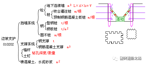

  (二)基坑与边坡支护(编号:010202)
地下墙按体积,砼木桩米和根,钢桩按吨,型钢可根板钢为平,锚杆土钉看钻孔,喷浆按平方。
  1.工程量计算规则
  (1)地下连续墙,
按设计图示墙中心线长乘以厚度乘以槽深以体积“m3”计算。
  (2)咬合灌注桩以“m”计量,按设计图示尺寸以桩长计算;以“根”计量,按设计图示数量计算。
  (3)圆木桩、预制钢筋混凝土板桩以“m”计量,按设计图示尺寸以桩长(包括桩尖)计算;以“根”计量,按设计图示数量计算。
  (4)型钢桩以“t”计量,按设计图示尺寸以质量计算;以“根”计量,按设计图示数量计算。
  (5)钢板桩以“t”计量,按设计图示尺寸以质量计算;以“m2”计量,按设计图示墙中心线长乘以桩长以面积计算。
  (6)锚杆(锚索)、土钉以“m”计量,按设计图示尺寸以钻孔深度计算;以“根”计量,按设计图示数量计算。
  (7)喷射混凝土(水泥砂浆),按设计图示尺寸以面积“m2”计算。
  (8)钢筋混凝土支撑,按设计图示尺寸以体积“m3”计算。
  (9)钢支撑,按设计图示尺寸以质量“t”计算,
不扣除孔眼质量,焊条、铆钉、螺栓等不另增加质量。

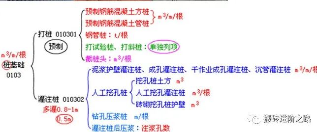

  三、桩基础工程(编号:0103)
  基础工程包括打桩、灌注桩。
  (一)打桩(编号:010301)
  1.工程量计算规则
预制桩方米跟,钢管桩吨和根截桩头方和根,灌注桩后压浆,注浆孔数,钻孔压浆桩米和根
  (1)预制钢筋混凝土方桩、预制钢筋混凝土管桩以“m”计量,按设计图示尺寸以桩长(包括桩尖)计算;或以“m3”计量,按设计图示截面积乘以桩长(包括桩尖)以实体积计算;或以“根”计量,按设计图示数量计算。
  (2)钢管桩以“t”计量,按设计图示尺寸以质量计算;以“根”计量,按设计图示数量计算。
  (3)截(凿)桩头以“m3”计量,按设计桩截面乘以桩头长度以体积计算;以“根”计量,按设计图示数量计算。
截(凿)桩头项目适用于地基处理与边坡支护工程、桩基础工程所列桩的桩头截(凿)。
  2.相关说明
  (1)项目特征中地层情况同地基处理。
  (2)项目特征中的桩截面、混凝土强度等级、桩类型等可直接用标准图代号或设计桩型进行描述。
  (3)预制钢筋混凝土方桩、预制钢筋混凝土管桩项目以成品桩编制,应包括成品桩购置费,如果用现场预制,应包括现场预制桩的所有费用。
  (4)
打试验桩和打斜桩应按相应项目单独列项,并应在项目特征中注明试验桩或斜桩(斜率)。
  (5)
打桩的工程内容中包括了接桩和送桩,不需要单独列项,应在综合单价中考虑。截(凿)桩头需要单独列项,同时截(凿)桩头项目适用于“地基处理与边坡支护工程、桩基础工程”所列桩的桩头截(凿)。同时还应注意,桩基础项目(打桩和灌注桩)均未包括承载力检测、桩身完整性检测等内容,相关的费用应单独计算(属于研究试验费的范畴)。
  (6)预制钢筋混凝土管桩桩顶与承台的连接构造按“混凝土及钢筋混凝土工程”相关项目列项。
  (二)灌注桩(编号:010302)
  1.工程量计算规则
  (1)泥浆护壁成孔灌注桩、沉管灌注桩、干作业成孔灌注桩,以“m”计量,按设计图示尺寸以桩长(包括桩尖)计算;以“m3”计量,按不同截面在桩上范围内以体积计算;以“根”计量,按设计图示数量计算。
  (2)挖孔桩土(石)方,按设计图示尺寸(含护壁)截面积乘以挖孔深度以体积“m3”计算。
  (3)人工挖孔灌注桩以“m3”计量,按桩芯混凝土体积计算;以“根”计量,按设计图示数量计算。工作内容中包括了护壁的制作,护壁的工程量不需要单独编码列项,应在综合单价中考虑。
  (4)钻孔压浆桩以“m”计量,按设计图示尺寸以桩长计算;以“根”计量,按设计图示数量计算。
  (5)灌注桩后压浆,按设计图示以注浆孔数“孔”计算。
  2.相关说明
  (1)项目特征中地层情况同地基处理。
  (2)项目特征中的桩长应包括桩尖,

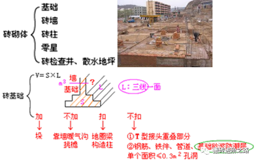

  (一)砖砌体(编号:010401)

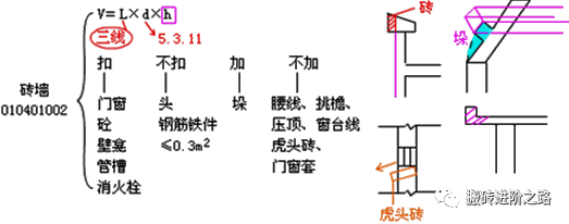

  1.工程量计算规则
  (1)砖基础,工程量按设计图示尺寸以“m3”计算。包括附墙垛基础宽出部分体积,扣除地梁(圈梁)、构造柱所占体积,不扣除基础大放脚T形接头处的重叠部分(见图5.3.8)及嵌入基础内的钢筋、铁件、管道、基础砂浆防潮层和单个面积≤0.3m2的孔洞所占体积,靠墙暖气沟的挑檐不增加。
  砖基础的项目特征包括:砖品种、规格、强度等级,基础类型,砂浆强度等级,防潮层材料种类。防潮层在清单项目综合单价中考虑,不单独列项计算工程量。
  基础长度的确定:
外墙基础按外墙中心线,内墙基础按内墙净长线计算。
  砖基础项目适用于各种类型砖基础:
柱基础、墙基础、管道基础等。
   (2)实心砖墙、多孔砖墙、空心砖墙,按设计图示尺寸以体积“m3”计算。扣除门窗、洞口、嵌入墙内的钢筋混凝土柱、梁、圈梁、挑梁、过梁及凹进墙内的壁龛、管槽、暖气槽、消火栓箱所占体积,不扣除梁头、板头、檩头、垫木、木楞头、沿缘木、木砖、门窗走头、砖墙内加固钢筋、木筋、铁件、钢管及单个面积≤0.3m2的孔洞所占的体积。凸出墙面的腰线、挑檐、压顶、窗台线、虎头砖、门窗套的体积亦不增加。凸出墙面的砖垛并入墙体体积内计算。
  1)框架间墙工程量计算不分内外墙按墙体净尺寸以体积计算。围墙的高度算至压顶上表面(如有混凝土压顶时算至压顶下表面),围墙柱并入围墙体积内计算。
  2)墙长度的确定。外墙按中心线,内墙按净长线计算。
  表5.3.11 标准砖墙厚度表
砖数(厚度)
1/4
1/2
3/4
计算厚度(mm)
53
115
180
240
365
490
615
740

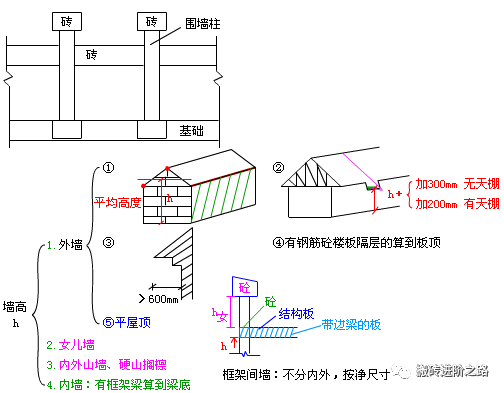

  3)墙高度的确定。
  ①外墙:斜(坡)屋面无檐口天棚者算至屋面板底;有屋架且室内外均有天棚者算至屋架下弦底另加200mm,无天棚者算至屋架下弦底另加300mm,出檐宽度超过600mm时按实砌高度计算;有钢筋混凝土楼板隔层者算至板顶。
平屋顶算至钢筋混凝土板底。
  ②内墙:位于屋架下弦者,算至屋架下弦底;无屋架者算至天棚底另加100mm;有钢筋混凝土楼板隔层者算至楼板顶;有框架梁时算至梁底。
  ③女儿墙:从屋面板上表面算至女儿墙顶面(如有混凝土压顶时算至压顶下表面)。
  ④内、外山墙:按其平均高度计算。
  (3)空斗墙,按设计图示尺寸以空斗墙外形体积“m3”计算。墙角、内外墙交接处、门窗洞口立边、窗台砖、屋檐处的实砌部分体积并入空斗墙体积内。
  (4)空花墙,按设计图示尺寸以
空花部分外形体积“m3”计算,不扣除空洞部分体积。“空花墙”项目适用于各种类型的空花墙,使用混凝土花格砌筑的空花墙,实砌墙体与混凝土花格应分别计算,混凝土花格按混凝土及钢筋混凝土中预制构件相关项目编码列项。
  (5)填充墙,按设计图示尺寸以填充墙
外形体积“m3”计算。项目特征需要描述填充材料种类及厚度。
  (6)实心砖柱、多孔砖柱按设计图示尺寸以体积“m3”计算。
扣除混凝土及钢筋混凝土梁垫、梁头、板头所占体积。
  (7)砖检查井、散水、地坪、地沟、明沟、砖砌挖孔桩护壁,砖检查井按设计图示数量“座”计算;砖散水、地坪按设计图示尺寸以面积“m2”计算;砖地沟、明沟按设计图示以中心线长度“m”计算;
砖砌挖孔桩护壁按设计图示尺寸以体积“m3”计算。
  (8)零星砌砖,以“m3”计量,按设计图示尺寸截面积乘以长度计算;以“m2”计量,按设计图示尺寸水平投影面积计算;以“m”计量,按设计图示尺寸长度“m”计算;以个计量,按设计图示数量计算。
  框架外表面的镶贴砖部分,按零星项目编码列项。
  空斗墙的窗间墙、窗台下、楼板下、梁头下等的实砌部分,按零星砌砖项目编码列项。
  台阶、台阶挡墙、梯带、锅台、炉灶、蹲台、池槽、池槽腿、砖胎模、花台、花池、楼梯栏板、阳台栏板、地垄墙、≤0.3m2的孔洞填塞等,应按零星砌砖项目编码列项。
  砖砌锅台与炉灶可按外形尺寸以“个”计算,砖砌台阶可按水平投影面积以“m2”计算,小便槽、地垄墙可按长度计算、其他工程以“m3”计算。

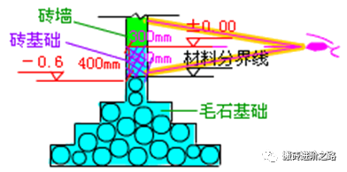

基础与墙(柱)身的划分:基础与墙(柱)身使用同一种材料时,以设计室内地面为界(有地下室者,以地下室室内设计地面为界),以下为基础,以上为墙(柱)身。基础与墙身使用不同材料时,位于设计室内地面高度小于或等于±300mm时,以不同材料为分界线,高度大于±300mm时,以设计室内地面为分界线。砖围墙应以设计室外地坪为界,以下为基础,以上为墙身。

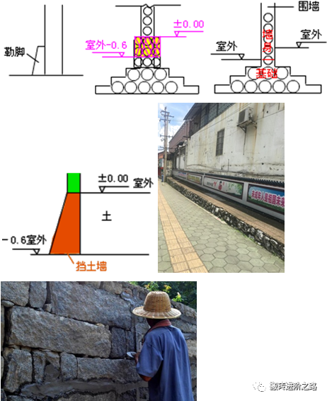

  (三)石砌体(编号:010403)
  石砌体包括石基础、石勒脚、石墙、石挡土墙、石柱、石栏杆、石护坡、石台阶、石坡道、石地沟(明沟)等项目。
  1.工程量计算规则
  (1)石基础,按设计图示尺寸以体积“m3”计算,包括附墙垛基础宽出部分体积,不扣除基础砂浆防潮层及单个面积≤0.3m2的孔洞所占体积,靠墙暖气沟的挑檐不增加。
  (2)石勒脚,按设计图示尺寸以体积“m3”计算,扣除单个面积>0.3m2的孔洞所占体积。
  石勒脚项目适用于各种规格(粗料石、细料石等)、各种材质(砂石、青石、大理石、花岗石等)和各种类型(直形、弧形等)勒脚。
  (3)石挡土墙,按设计图示尺寸以体积“m3”计算。
  石挡土墙项目适用于各种规格(粗料石、细料石、块石、毛石、卵石等)、各种材质(砂石、青石、石灰石等)和各种类型(直形、弧形、台阶形等)挡土墙。其工程量按设计图示尺寸以体积计算。
石梯膀应按石挡土墙项目编码列项(见图5.3.8)。
  (4)石栏杆,按设计图示以长度“m”计算。
石栏杆项目适用于无雕饰的一般石栏杆。
  (5)石护坡,按设计图示尺寸以体积“m3”计算。石护坡项目适用于各种石质和各种石料(粗料石、细料石、片石、块石、毛石、卵石等)。
  (6)石台阶,按设计图示尺寸以体积“m3”计算。石台阶项目包括石梯带(垂带),不包括石梯膀。石台阶见图5.3.8。
  (7)石坡道,按设计图示尺寸以
水平投影面积“m2”计算。
  (8)石地沟、明沟,设计图示以
中心线长度“m”计算。
  石台阶坡道
2.相关说明
  (1)石基础、石勒脚、石墙的划分:基础与勒脚应以
设计室外地坪为界。勒脚与墙身应以设计室内地面为界。石围墙内外地坪标高不同时,应以较低地坪标高为界,以下为基础;内外标高之差为挡土墙时,挡土墙以上为墙身。
  (2)石砌体中工作内容包括了勾缝。
