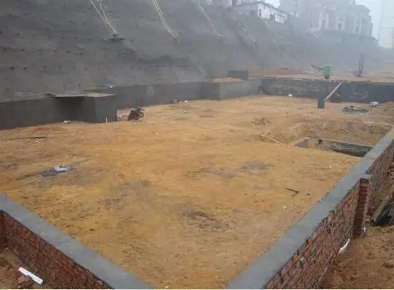

五、换填法的施工工艺
当建筑物的地基土比较软弱、不能满足上部荷载对地基强度和变形的要求时,常采用换填来处理。具体实践中可分以下几种情况。
1、挖:就是挖去表面的软土层,将基础埋置在承载力较大的基岩或坚硬的土层上,此种方法主要用于软土层不厚、上部结构荷载不大的情况。
2、填:当软土层很厚,而又需要大面积进行加固处理时,则可在原有的软土层上直接回填一定厚度的好土或砂石、矿石等。
3、换:就是将挖与填相结合,即换土垫层法,施工时先将基础下一定范围内的软土挖去,而用人工填筑的垫层作为持力层,按其回填的材料不同可分为砂垫层、碎石垫层、素土垫层、灰土垫层等。
换填法适用于淤泥、淤泥质土、膨胀土、冻涨土、素填土、杂填土及暗沟、暗塘、古井等的地基处理。
换土垫层的处理深度应根据建筑物的要求,由基坑开挖的可能性等因素综合决定,一般多用于上部荷载不大,基础埋深较浅的多层民用建筑的地基处理工程中,开挖深度不超过3m。
       地基加固处理方法最主要的就是这几个了,但最重要的地基加固处理方法是换填法。
