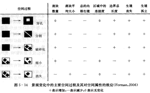

在自然过程和人类无计划活动作用下所产生的景观变化包括5种空间过程:穿孔、分割、破碎度、缩小和消失。
穿孔是景观开始变化时的最普遍方式。分割是用宽度相等的带来划分一个区域。破碎化是将一个生境或土地覆被类型分成小块生境或小块地。缩小在景观转化中意味着研究对象规模的减小。
其中,分割和破碎化的生态效应既可以类似,也可以不同,主要取决于分割廊道是否是物种运动或所考虑过程的障碍。
穿孔、分割和破碎化等过程既可以影响到整个区域,也可以影响区域中的一个斑块。缩小和消失过程主要影响单个斑块或廊道。

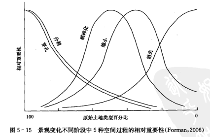

在景观变化的不同阶段,这5种空间过程的重要性不同。开始时,是穿孔和分割过程重要;破碎化和缩小过程在景观变化的中间阶段重要;而消失过程则在变化后期最重要。
