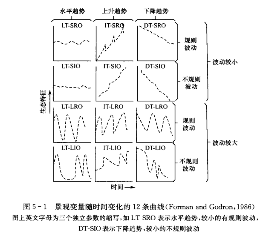

景观变量:凡是在景观中能够随时间变化的量均可被称为景观变量,包括格局变量、静态过程变量、动态过程变量。若不考虑具体的时间幅度,景观变量随时间变化的趋势可用三个独立参数来描述,1变化的总趋势(上升、下降和水平趋势)、2围绕总趋势的相对波动幅度(大范围和小范围)、3波动的韵律(规则和不规则)。
