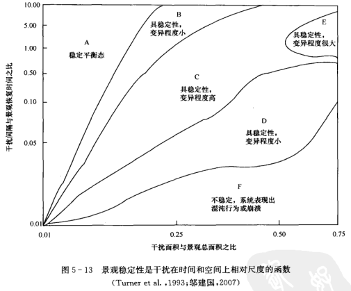

火烧既有非生物成分,也有生物成分,一直被认为是最重要的自然干扰。火烧不仅直接改变了景观斑块的分布格局,而且对景观演替的进程有着深远的影响。
影响景观动态的因素有干扰机制(干扰类型、频率、强度、面积等)和景观本身的特征(恢复速率、空间幅度、空间格局等)。
