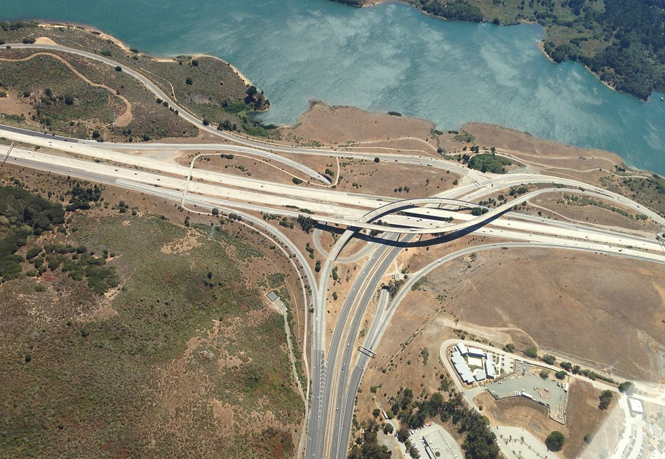

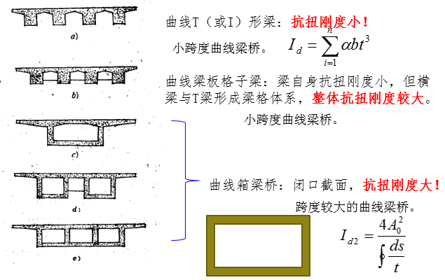

在城市立交桥的设计过程中, 桥梁的结构布局应尽可能地服从平面线形, 因此各种分叉布局的曲线梁桥不可避免地经常出现。在结构设计中应充分考虑曲线梁桥的力学特性。通过对曲梁要素的评判,合理地进行结构简化, 采用合适的理论进行分析。预应力混凝土低高度曲线箱梁具有很好的抗扭刚度,在桥型方案选择过程中应予以考虑。尽可能地避免采用多梁式的开口截面。

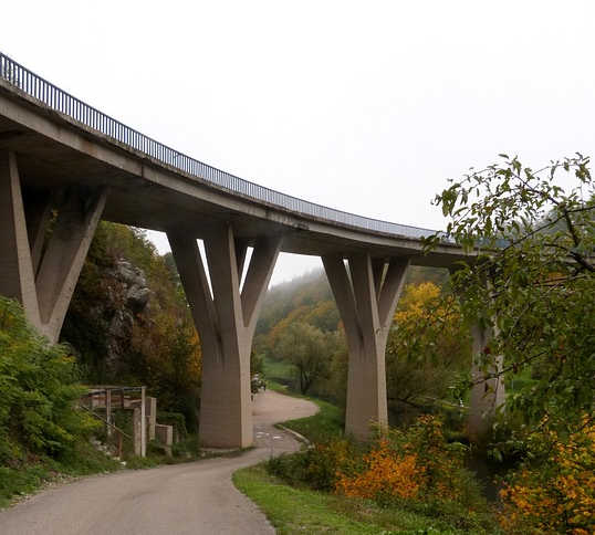

一般认为:对于宽桥和曲率半径较大(B > 12 m , R > 70 m ) 的曲线梁桥, 由于荷载及预应力对主梁的扭转作用小, 以及宽大主梁横向稳定性的要求, 宜在中墩处采用具有抗扭较强的多柱或多支座支承方式。对于窄桥和曲率半径较小(B < 12 m , R < 70 m ) 的曲线梁桥, 如匝道桥, 由于荷载及预应力对主梁的扭转作用大, 一般在中支座处适宜采取单点支承, 通过放松的扭转约束, 达到减少箱梁扭转内力的目的。

箱梁构造: 曲梁的横隔板应强于直梁的横隔板,以减少畸变内力; 当截面抗扭刚度不够时, 可加大箱体宽度缩小悬臂宽度, 以增加主梁的抗扭能力。
