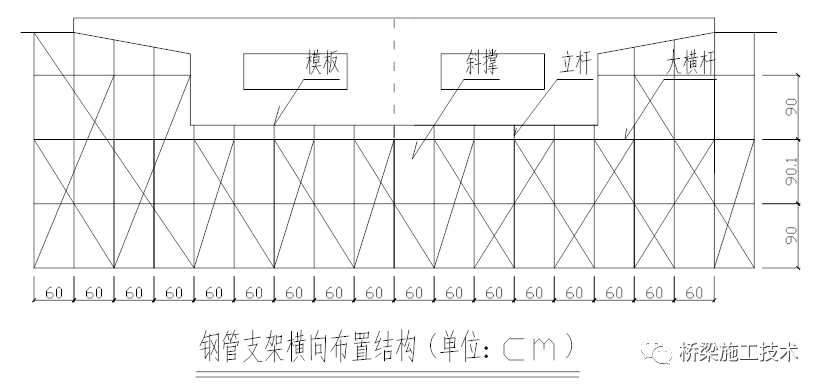

1.现浇箱梁满堂支架布置及搭设要求
采用扣件式钢管脚手架搭设,立杆配有可调托撑。立杆顶设二层方木,立杆顶托上纵向设15×15cm方木;纵向方木上设10×10cm的横向方木,其中在墩顶端横梁间距为0.25m、在跨中部位间距为0.3m。模板用厚15mm的优质竹胶合板,横板边角用4cm厚木板进行加强,防止出现波浪形,影响外观。采用立杆横桥向间距×纵桥向间距×横杆步距为60cm×60cm×90cm支架结构体系,支架纵横均设置剪刀撑,其中纵横桥向斜撑每1.8m设一道。

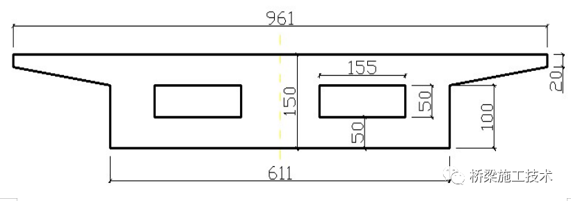

根据现浇箱梁结构特点,取B-B截面(中支点横梁两侧)具有代表截面进行箱梁自重计算,并对截面下的支架体系进行检算,首先进行自重计算。
① B-B截面(中支点横梁两侧)处q1计算
根据横断面图,用CAD算得该处梁体截面积A=10.3885-0.775*2=8.84m2,则:
   取1.2的安全系数,则q1=37.62×1.2=45.14kPa
注:B—— 箱梁底宽,取6.11m,将箱梁全部重量平均到底宽范围内计算偏于安全。

⑴ 中支点横隔梁两侧B-B截面处
在中支点横梁,钢管扣件式支架体系采用60×60×90cm的布置结构,如图:
①、立杆强度验算
根据立杆的设计允许荷载,当横杆步距为90cm,立杆可承受的最大允许竖直荷载为[N]=35.7kN(路桥施工计算手册中表13-5钢管支架容许荷载[N]=35.7kN)。

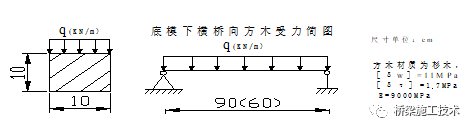

2.2.2箱梁底模下横桥向方木验算
本施工方案中箱梁底模底面横桥向采用10×10cm方木,方木横桥向跨度在中支点截面处按L=60cm进行受力计算。如下图将方木简化为如图的简支结构(偏于安全),木材的容许应力和弹性模量的取值参照杉木进行计算,实际施工时如油松等力学性能优于杉木的木材均可使用。
⑴ 中支点B-B截面处
按中支点截面处3米范围进行受力分析,按方木横桥向跨度L=60cm进行验算。
① 方木间距计算
q=(q1+ q2+ q3+ q4)×B=(45.14+1.0+2.5+2)×3=151.92kN/m
M=(1/8) qL2=(1/8)×151.92×0.62=6.8kN·m
W=(bh2)/6=(0.1×0.12)/6=0.000167m3
则: n= M/( W×[δw])=6.8/(0.000167×11000×0.9)=4.1(取整数n=4根)
       d=B/(n-1)=3/3=1m
       注:0.9为方木的不均匀折减系数。
经计算,方木间距小于1m均可满足要求,实际施工中为满足底模板受力要求,方木间距d取0.3m,则n=3/0.3=10。

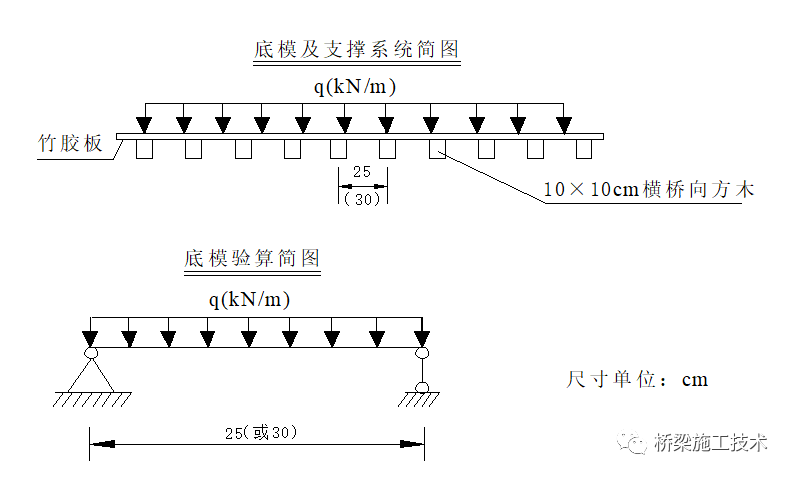

 2.2.3底模板计算
箱梁底模采用竹胶板,取各种布置情况下最不利位置进行受力分析,并对受力结构进行简化(偏于安全)如下图:
通过前面计算,横桥向方木布置间距分别为0.3m和0.25m时最不利位置,则有:
竹胶板弹性模量E=5000MPa,方木的惯性矩I=(bh3)/12=(1.0×0.0153)/12=2.8125×10-7m4
⑴ 5-5截面处底模板计算
① 模板厚度计算q=( q1+ q2+ q3+ q4)l=(83.1+1.0+2.5+2)×0.25=22.15kN/m
则: 图片
模板需要的截面模量:W=m2
模板的宽度为1.0m,根据W、b得h为:  图片
因此模板采用1220×2440×15mm规格的竹胶板。
② 模板刚度验算fmax=<0.9×0.25/400m=6.25×10-3m故,挠度满足要求。

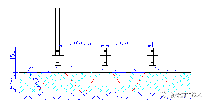

2.2.5立杆底座和地基承载力计算
⑴ 立杆承受荷载计算
在中支点两侧立杆的间距为60×60cm,每根立杆上荷载为:
N=a×b×q= a×b×(q1+q2+q3+q4+q7)
= 0.6×0.6×(45.14+1.0+1.0+2.0+3.38)=18.91kN
⑵ 立杆底托验算
立杆底托验算:N≤Rd
通过前面立杆承受荷载计算,每根立杆上荷载最大值为:
底托承载力(抗压)设计值,一般取Rd =40KN;
得:18.91KN<40KN   立杆底托符合要求。
⑵ 立杆地基承载力验算
地基薄弱地段分层换填隧道弃渣并碾压密实,根据经验及试验,地基承载力达到[fk]= 200~250Kpa(参考《建筑施工计算手册》。
立杆地基承载力验算:≤K·k
式中: N——为脚手架立杆传至基础顶面轴心力设计值;
Ad——为立杆底座面积Ad=15cm×15cm=225cm2;
按照最不利荷载考虑,立杆底拖下砼基础承载力:
,底拖下砼基础承载力满足要求。
