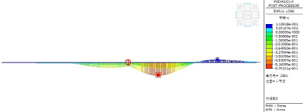

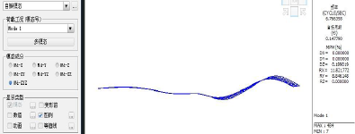

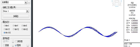

双支座连续梁弯桥模型如图 4.1 所示,其偏载作用下的弯矩影响线(如图 4.2)不对称,且一阶模态下的振型图异常(如图 4.3)。
图4.1     全桥模型图
图4.2     偏载作用下的弯矩影响线
图4.3  一阶模态下的振型图

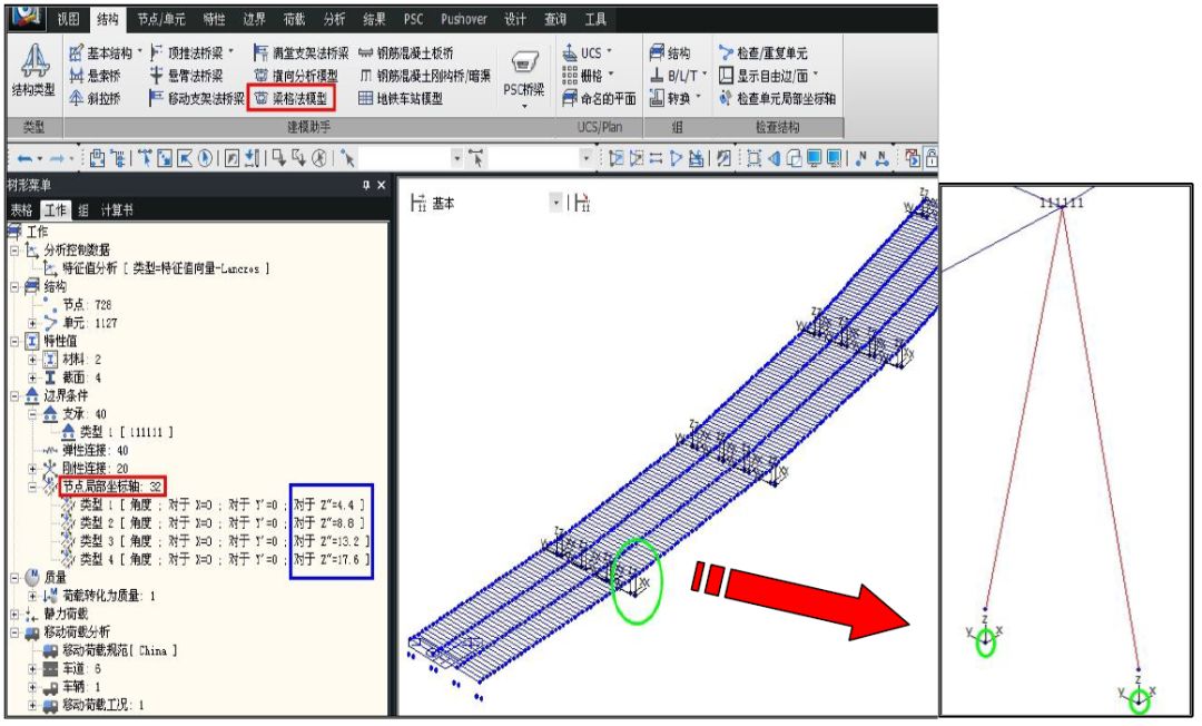

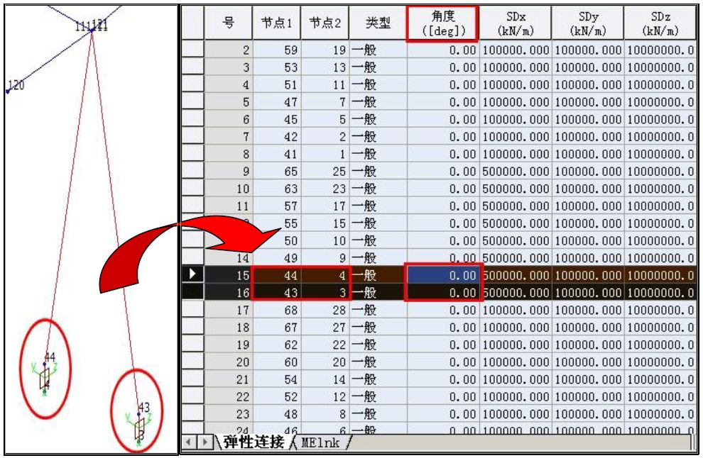

通过分析,发现该问题模型是采用程序提供的“单箱多室梁格建模助手”生成的弯桥梁格模型,对于使用建模助手生成的梁格模型,程序会自动在支座底节点上施加“节点局部坐标轴”来定义支座的实际位置(如图 4.4 所示)。

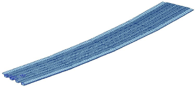

建模助手生成的梁格模型图

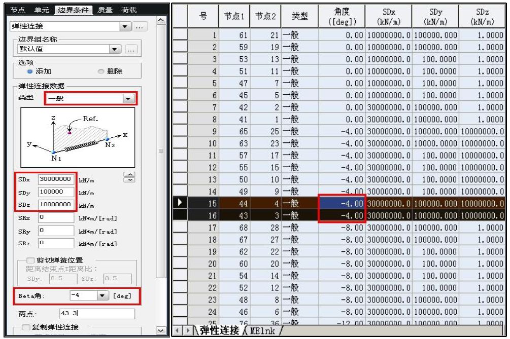

但是在接下来的弯桥双支座模拟过程中,用户没有调整弹性连接里的β 角,所以其输入的支座各方向刚度与支座实际约束方向刚度不一致(如图 4.5 所示),最终导致计算的结果异常。
图片       错误的弹性连接刚度定义(以节点 43、44 为例)

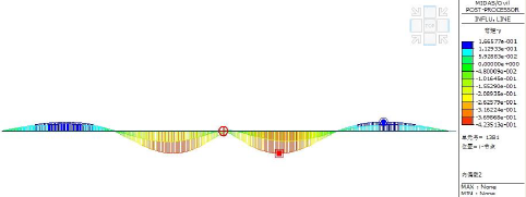

将弹性连接里的β 角及刚度值正确输入之后(如图 4.6 所示),再运行程序,结果图形显示正常(如图 4.7、4.8 所示)。
       正确的弹性连接刚度定义(以节点 43、44 为例)
      正确的偏载作用下的弯矩影响线
       正确的一阶模态下的振型图
