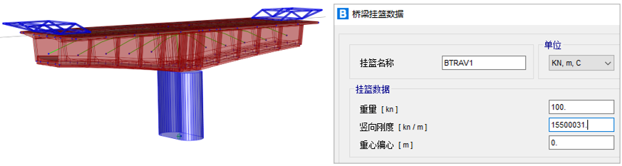

当桥梁采用悬臂节段施工时,需要定义施工挂篮。在CSiBridge“桥梁”选项卡【施工】中可以直接定义挂篮,如下图所示。在定义时挂篮的各个参数表示的是什么?
解答:
在CSiBridge中采用“分段式桥梁”建模助手建立桥梁模型时,可直接在“桥梁”选项卡中通过参数化的方式来定义挂篮。定义好的挂篮可以直接在施工阶段分析中激活或移除。在定义施工挂篮时需要定义挂篮的重量、竖向刚度和偏心距离,其表示的含义通过如下示意图来说明:

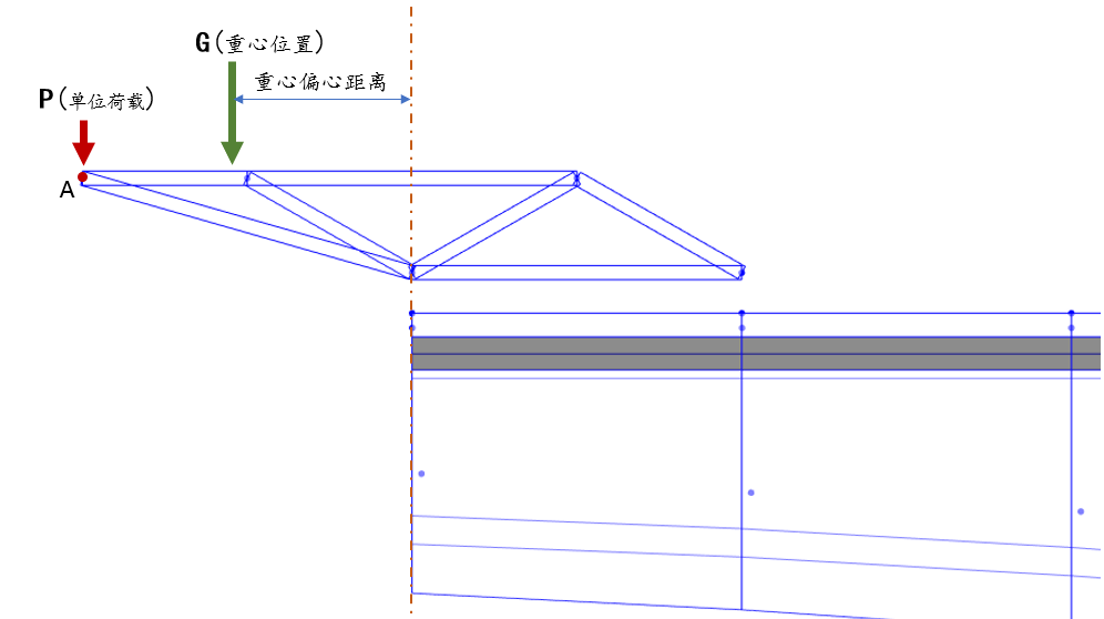

1.重量: 表示整个挂篮的自重,填入时需要注意单位。
2.竖向刚度: 该刚度反应了挂篮自身的刚度,其意义为:在挂篮悬臂端点A施加的单位荷载P与挂篮在端点A位置处产生的挠度的比值。程序中默认竖向刚度为较大的数值,表示挂篮自身引起的变形很小,用户可依据真实情况填写。
3.重心偏心: 挂篮重心距离悬臂梁浇筑端的距离为重心偏心距离。注意:当数值为正表示挂篮沿主梁即将施工的方向偏移,数值为负则表示挂篮朝主梁已浇筑的方向偏移。程序默认值为0,表示挂篮荷载施加在悬臂端,如上图所示。

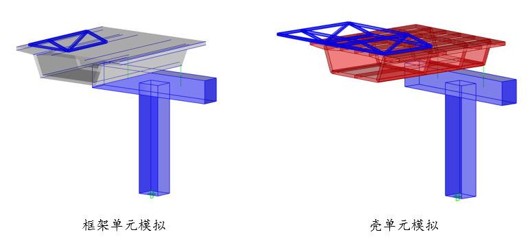

1. 在一个施工阶段,一个挂篮仅能存在于一个位置;如果一个阶段需要使用多个挂篮(即使挂篮相同),也需要定义多个挂篮。
2. 当主梁采用框架单元模拟时,挂篮将采用单榀框架模拟,如下左图所示。当主梁采用实体单元或是壳单元模拟时,挂篮将采用两榀框架模拟,如下右图所示。此时每榀框架承受上述指定重量荷载的1/2。
