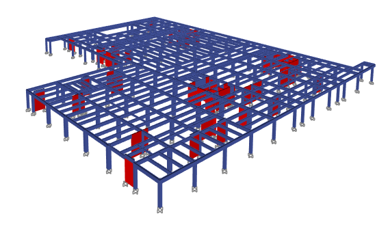

如下图所示,对于带有端柱的框架剪力墙结构,如何统计框架承担倾覆力矩和框架承担剪力?

ETABS统计输出的框架承担倾覆力矩和框架承担剪力中,默认根据单元类型统计构件内力,即,竖向构件中,框架单元的内力被归为“框架承担部分”,面单元的内力被归为“剪力墙承担部分”。根据《高层建筑混凝土结构技术规程》,端柱应归为“剪力墙承担部分”,因此对于带有端柱的结构,需要通过截面切割统计,具体操作如下(注:在模型锁定的状态下也可以定义截面切割,实时查看截面切割结果)。

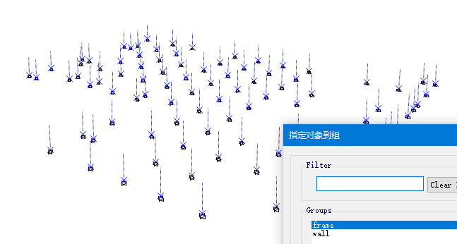

如下图所示,选中该层框架柱和柱底节点,通过【指定】>【对象组】,将其指定到自定义的“frame”对象组中。同理,选中该层端柱、剪力墙和构件底部节点,指定后可以得到自定义的“wall”对象组。

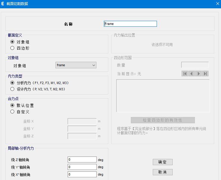

然后点击【定义】>【截面切割】,基于对象组定义截面切割,合力点默认为对象组中所有点对象的几何中心,也可以勾选“自定义”,手动调整合力点坐标。

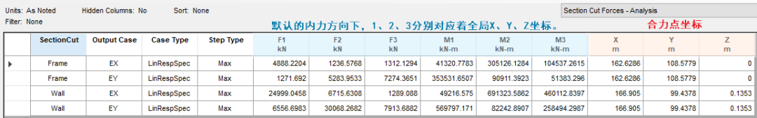

在【显示】>【显示表格】>【Analysis results】>【Structure Output】>【Other Output Items】>【Section Cut Forces】中,便可以看到任意工况下框架或剪力墙部分承担的剪力和倾覆力矩,比如在EX工况下,查看F1和M2即可。
