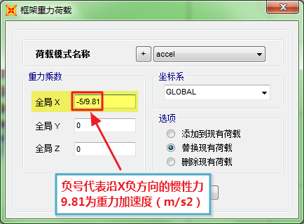

另外,重力荷载用于对结构自重荷载进行缩放及变向 。如果以重力荷载的形式对结构整体施加 X 正方向的加速度荷载(即 X 负方向的惯性力),并假设加速度为 5m/s2。此时,用户应依次选择所有的框架对象、面对象、实体对象等等,并分别指定如下所示的重力荷载。
上图中的计算公式“-5/9.81”用于:先得到结构质量(1/9.81),再施加加速度荷载(-5/9.81)。需要强调的一点是,加速度荷载与质量源的定义密切相关,而重力荷载则只与材料的重力密度或截面的自重有关。因此,以上重力荷载与加速度荷载等效的一个重要前提是:结构质量只来源于单元本身或只来源于仅包含自重的荷载模式。唯有如此,才能保证两种加载方式使用相同的结构质量。

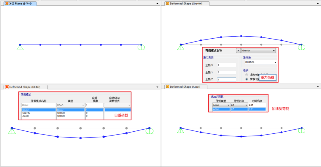

最后,为了让读者对加速度荷载、重力荷载以及自重荷载的数值和正负号有所区分,我们对下图所示的简支梁分别以三种方式加载并对比相应的变形图。根据前文介绍的内容很容易理解下图所示的分析结果,此处不再赘述。
