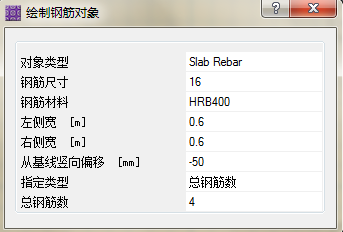

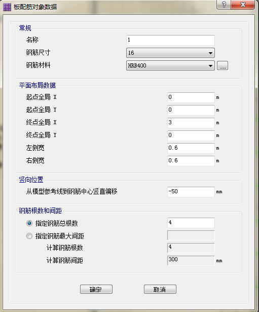

1.用户指定配筋。需用户添加楼板受拉、受压钢筋信息。选择该方式后,将覆盖程序设计结果。注意同时添加拉、压钢筋,因为软件只采用用户自定义配筋,不再采用设计结果。
选择用户指定配筋选项,需添加板钢筋。程序提供两种方式如下,用户需同时添加双向、双层(通过竖向偏移正负值体现)配筋。
方式一:【编辑】>【添加/编辑 板钢筋】
方式二:【绘制】>【绘制板钢筋】
