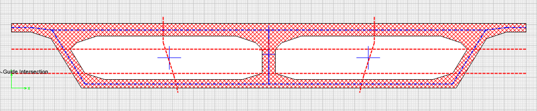

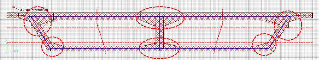

默认条件下,【截面设计器】窗口显示的是上部结构离散为杆系单元时杆件所赋予的截面属性,如“图-2a”所示。通过操作:【Bridge Section>show layout>Area model】,将截面的离散模型切换为离散成壳单元,如“图-2b”中所示。
图-2a 离散为杆系单元
图-2b 离散为壳单元
观察“图-2a”和“图-2b”可以发现,当将上部结构离散为杆系单元时,上部结构的真实面积是直接赋予了相应的杆件,因此杆单元的质量是与真实结构的质量是一致的。但是将截面离散为壳单元时,由于划分网格的需要,细分的壳单元网格在角点位置处必然会出现重合,如“图-2b”中红圈所示。在分析模型中,壳单元模型是基于每个单独划分的网格拉伸成分析单元进行计算,并没有移除重叠部分。由于重叠部分,离散为壳单元的模型的上部结构横截面面积一般大于杆系单元模型,因此计算结构自重工况时,两者的计算数值不同。

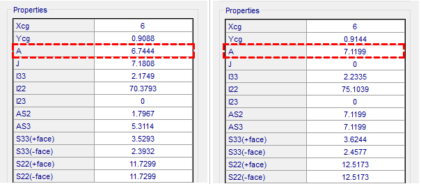

通过命令:【显示>显示截面属性】,分别查看上部结构离散为杆系单元和壳单元时对应截面的截面属性,如下图所示。从“图-3a”和“图-3b”中可以看到离散为杆系单元时,所赋予截面属性的面积与构件真实的面积一致,但是将其离散为壳单元时,其截面面积变大。两者截面大小的比值为:7.1199/6.7444=1.055。
图-3a离散为杆系单元截面面积 图-3b离散为壳单元截面面积

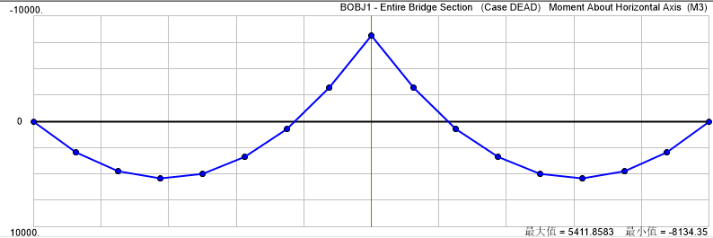

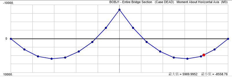

分别将模型离散为杆系模型和壳单元模型,并计算其在重力荷载作用下的弯矩值。计算结果如下图所示,提取跨中引起的最大负弯矩,两者的比值为8558.76/8134.35=1.052,与结构的面积比值一致。
图-4a 离散为杆系模型
图-4b 离散为壳单元模型
