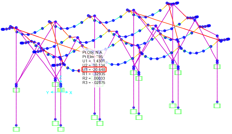

问题:
如下所示,冷弯薄壁型钢结构的檩条和斜梁的挠度很大,但理论计算或其他软件的结果并没有这么大。
解答:

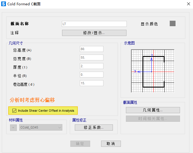

模型 中檩条使用的截面为冷弯 C 形截面。 定义该截面时,SAP2000 默认勾选"Include Shear Center Offset in Analysis(分析时考虑剪心偏移)”,如图 1 所示。 由于 C 形截面的剪心与形心存在间距(如图  2 所示),默认情况下作用于檩条截面形心上的荷载将引起附加扭矩和扭转变形,构件内部节点的挠度值也会大于仅考虑弯曲变形的手算结果或其他软件的结果。
图1 冷弯 C 形截面的几何尺寸
图2 冷弯 C 形截面的剪心位置
以上是 SAP2000 V24 操作界面,用户可以通过勾选对应选项自行决定在结构分析中是否考虑剪心偏移。
