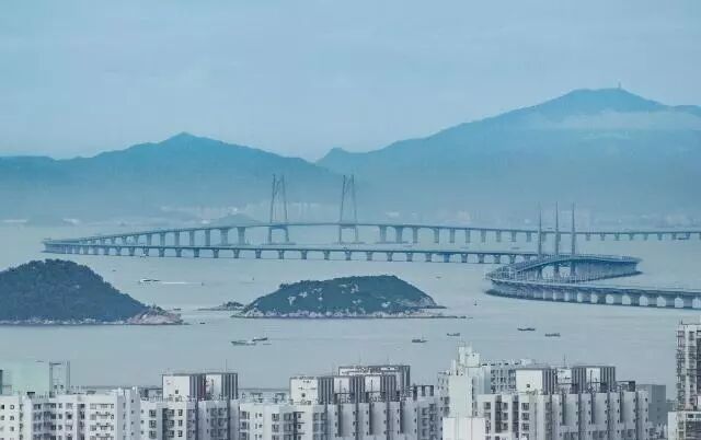

为什么大多数跨海大桥会建成曲线,其实不光是港珠澳大桥,我们的杭州湾大桥等很多跨海大桥都是一条曲线,之所以要这样修建。首先受到了海流的影响,从结构力学的角度来看,有弯度明显更稳定,跨海大桥受到的海浪冲击远远大于普通桥梁,所以通过设计S型曲线,能让水流通过引导减少对桥梁造成的伤害。
而且由于海底并不是平坦的,也会和地面一样是不平的地形,把桥梁修成弯曲的形状是为了避开这些起伏的地形,保障桥梁的稳定和安全。另外把桥梁修成弯曲的,还能防止司机出现驾驶疲劳,比如在一条直线上开车司机经常会因为周围相同的驾驶环境,产生视觉疲劳和精神懈怠,通过弯曲的路线,能引导驾驶人员的视线,这会让司机注意力更加集中,不容易发生交通事故。
所以说把长度很长的跨海大桥,修建成一条弯曲的曲线,受到了自然和现实多种因素影响,并不是在浪费建材。

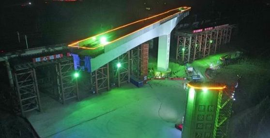

河南郑州经济技术开发区耿庄村跨越京广高铁的10000吨T型刚构曲线桥、跨域郑西高铁16500吨斜拉桥是郑万铁路的关键控制性工程。当天成功转体的T型刚构桥梁全长147.4米,曲线半径为2500米,总重达到10000吨,相当于37架空客A380,桥面距离地面30米,相当于10层楼的高度。

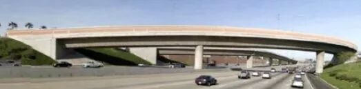

弯梁桥在现代化的公路及城市道路立交中的数量逐年增加,应用已非常普遍。尤其在互通式立交的匝道桥设计中应用更为广泛。随着高等级公路在路线线形方面的要求越来越高,要求桥梁设计完全符合路线线形,所以桥梁的平面布置,基本上应服从整体线形布置的要求,桥梁纵坡也应服从路线纵坡。为了抵抗梁截面的弯矩和扭矩,在弯梁桥设计中多采用箱形截面。由于桥面超高的需要及梁体受扭时外边梁受力较大的需要,故可在桥梁横向将各主梁布置做成不同的梁高,如图一所示。为了构造简单,方便施工,也可将主梁做成等高度的,其超高横坡由墩台顶面形成。

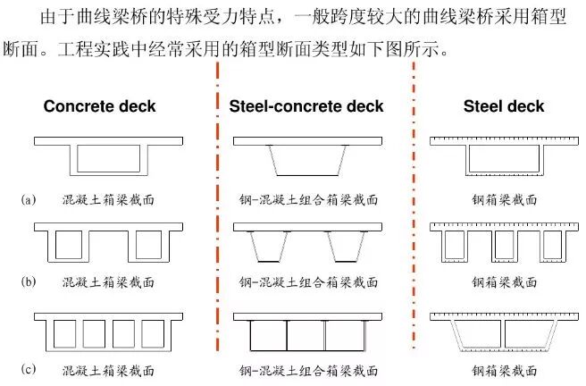

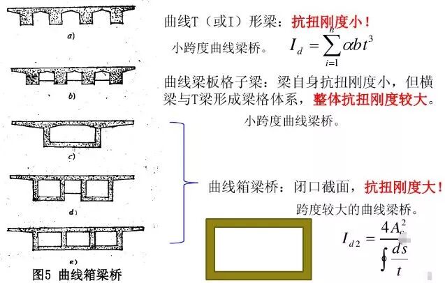

弯梁桥的弯扭刚度比对结构的受力状态和变形状态有着直接的关系:弯扭刚度比越大,由曲率因素而导致的扭转弯形越大,因此,对于弯梁桥而言在满足竖向变形的前提下,应尽可能减小抗弯刚度、增大抗扭刚度。所以在曲线梁桥中,宜选用低高度梁和抗扭惯矩较大的箱形截面。

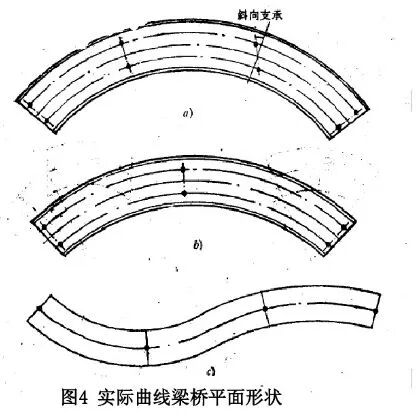

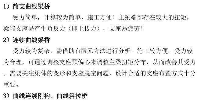

曲线梁桥平面形状:
曲线梁桥的主要截面尺寸:
曲线梁桥结构体系:

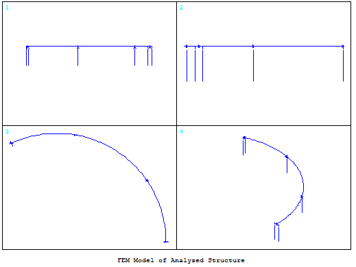

某预应力混凝土曲线连续梁桥,跨径组合为30+40+30m、桥梁中心轴线曲率半径为R=50m 。0#、3#墩为双柱墩,设抗扭支座;1#、2#墩为独柱墩,墩顶支座设置偏心;桥墩高度均为H=10m,桥墩为直径D=2.30m的圆形截面。主梁宽为8.5米。
曲线梁空间有限元分析单梁法分析的命令流:

箱形曲线梁桥:

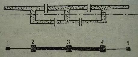

箱形曲线梁桥因其受力性能的特点,通常采用所谓的“剪力柔性梁格”来模拟,其纵向构件轴线一般均与腹板的中心线相重合,这样可使腹板的剪力直接由所在位置的梁格构件的剪力来代表。此外,还需要沿两侧悬臂边翼缘设置纵向构件,这样可以在输入电算数据时简化编制悬臂部分荷载,否则这部分荷载难以处理,下图所示为箱形断面的梁格划分图式。
箱形截面典型梁格划分图式
箱梁剪力柔性梁格法
对于多室箱梁上部结构,剪力柔性梁格法是最适宜的,它可以用于仅一个或几个格室的结构及具有斜腹板的上部结构。上部结构可以是平面上也可以是曲线或是变宽度的。

用梁格法模拟箱梁结构时,假定梁格网格在上部结构弯曲的主轴平面内,纵向构件的位置均与纵向腹板相重合,这中布置可使腹板剪力直接由横截面上同一点的梁格剪力来表示,如图2-2。在悬臂板边缘纵向设置一个纵向构件,以便于计算悬臂处的荷载。
对于单箱单室横向施加预应力的截面或双箱截面,在顶板上应增设纵向梁格构件,用虚拟构件改善上部结构内的静力分布,其设置方式与板式结构相同。
对于具有斜腹板的上部结构,代表斜腹板的梁格的位置具有一定的随意性,一般而言将斜腹板对应的梁格设置在水平投影的中心处,可以得到满意的结果。
横向梁格设置应视结构的实际情况来确定,若横隔板相当多,这时横向构件应与横隔板重心重合。若横隔板间距较大,则必须增加横向虚拟梁格,其间距一般为反弯点之间距离的1/4。

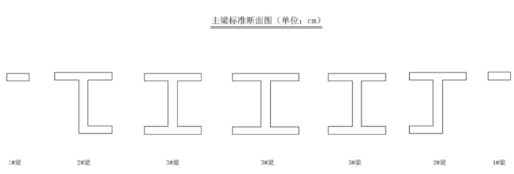

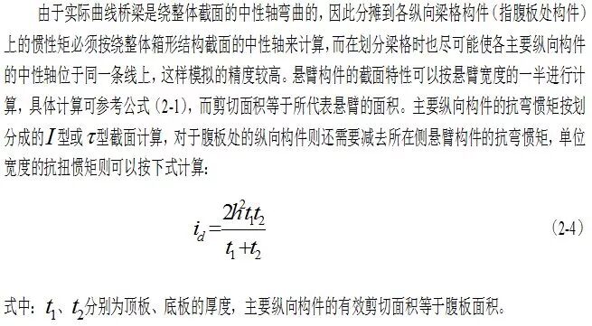

纵向梁格构件刚度确定:
1)纵向梁格构件的弯曲刚度
 如图所示,将箱梁在腹板之间切开,此时各工字梁的重心将不在同一水平线上,这与实际结构是不相符的。实际梁受弯时,应该绕同一中心轴弯曲,因此,梁格构件所代表的每一根工字梁的截面特性应绕整体的上部结构中性轴计算。当截面翼缘较宽或悬臂较大时,应考虑截面有效宽度影响。
箱梁从顶板、底板切开成工字梁

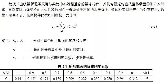

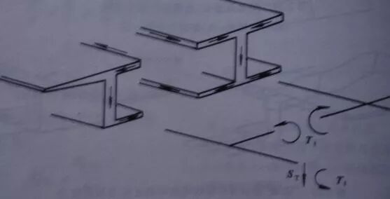

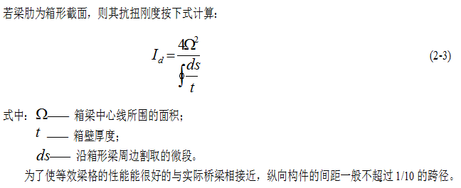

2)纵向梁格构件的扭转刚度(自由扭转)
当箱梁结构做整体扭转时,环绕顶板、底板和腹板流动,少量通过中间腹板。在比拟的梁格体系受扭时,在横截面上,总的扭转由两部分组成,一部分是纵向构件的扭转,另一部分是由各梁格构件间相反的剪力组成,如图所示。
截面受扭时剪力分布
3)纵向梁格构件的剪切刚度(自由扭转)
由于剪力流使腹板产生剪切变形,纵向梁格的剪切面积应等于腹板的横截面面积。

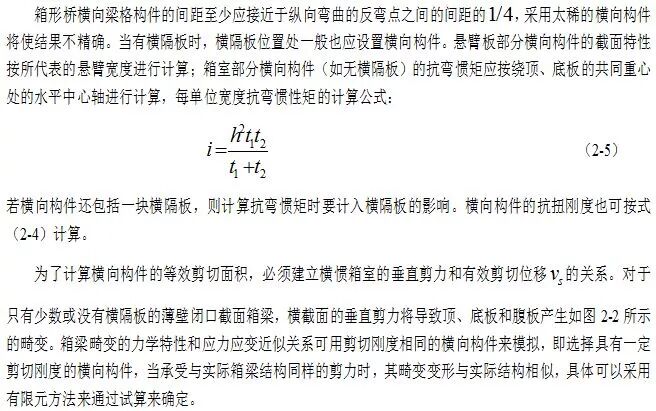

横向梁格构件刚度确定:
1)横向梁格构件的弯曲刚度
EIx=E·(横向梁格所代表的截面对X中性轴惯性矩),如果横梁内包括横隔板,则应计入横隔板的影响。
EIy=E·(横向梁格所代表的截面对Y中性轴惯性矩),如果横梁内包括横隔板,则应计入横隔板的影响。
2)横向梁格构件的扭转刚度
3)横向梁格构件的剪切刚度
若箱梁内有横隔板As中还应包括横隔板面积。

采用梁格法来分析曲线连续梁桥结构在自重荷载作用下的内力及变形,以演示应用ANSYS软件采用空间梁格法对曲线连续梁桥的分析过程。
箱形截面梁格划分纵向梁格
箱形截面梁格划分横向梁格

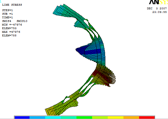

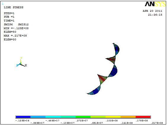

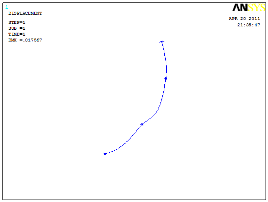

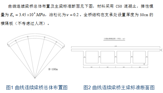

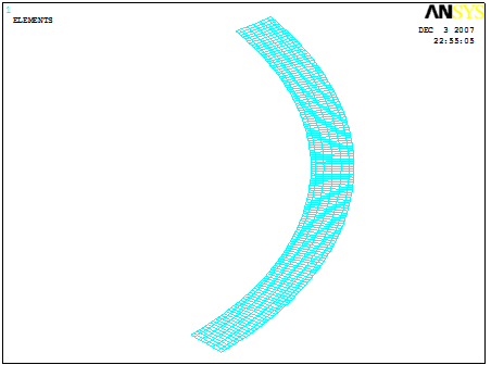

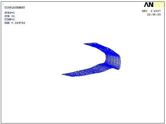

曲线连续箱梁桥梁格有限元模型建立:
根据曲线连续箱梁桥结构梁格法的划分原则与方法,建立相应的有限元模型。纵向梁格划分为7条纵梁(共3类构件),横向单位长度(1米)划分横向构件(共两类构件)。
有限元模型图

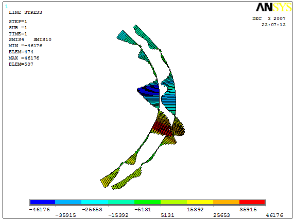

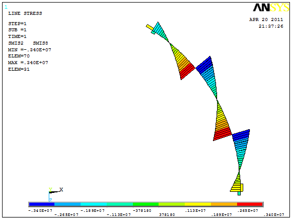

结构自重作用下的变形图及竖向弯矩图
2、6#纵梁扭矩图
2、6#纵梁弯矩图
4、5#纵梁扭矩图
3、4、5#纵梁弯矩图

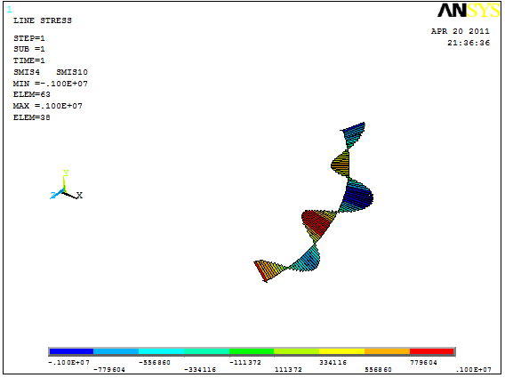

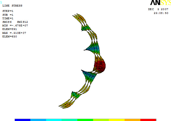

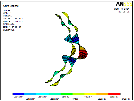

根据结构自重作用下的内力图与位移图可以发现曲线梁桥外侧受力比内侧要大;而扭矩则表现出内侧梁比外侧梁大的特点(以前很少注意到这点,值得关注)。

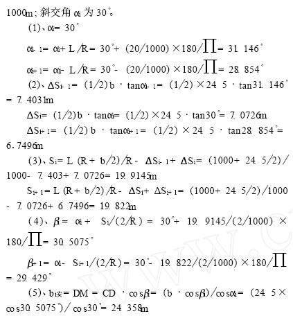

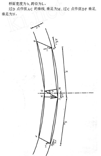

二、斜弯桥的梁板预制与安装宽度的控制

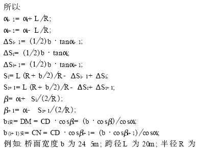

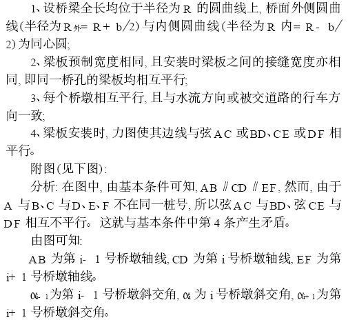

对于既为斜交又处于曲线范围的预制装配式桥梁, 需注意梁板预制宽度与安装时桥面宽度的协调问题。因为在这种特殊情况下, 梁板预制的宽度(包括接缝宽度) 与其安装后的宽度不完全一致。
基本条件:
根据计算可知:
1、各桥墩横桥向轴线的斜交角度不同(一般设计图中均已标明) ;
2、各桥墩横桥向长度不同(一般设计图中均已标明) ;
3、每跨长度有所变化(相同梁板位置相差很小, 可不予考虑) ;

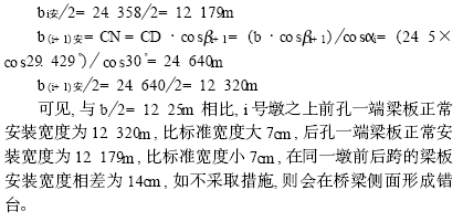

4、在同一桥墩上前后两孔梁板的安装宽度不同, 如果数据不大, 可在安装时通过调整安装接缝宽度解决(即安装接缝宽度一端稍宽, 另一端稍窄)。
对于以上问题, 在施工中均要引起注意, 否则在安装梁板时难以准确就位。如果出现曲线半径较小, 跨径较大, 斜交角较大的情况, 则梁板安装宽度的差异就会增大, 若不进行调整梁板预制的宽度, 很容易造成梁板安装宽度超宽(安装宽度比标准桥面宽度小的一侧, 可通过调宽安装接缝加以解决) , 且难以解决。
所以遇到这种情况时应先进行复核计算, 根据数据大小确定是否需要对梁板预制宽度进行调整或调整多少。所谓调整就是将每片梁宽度适当减小, 在安装时即可通过调整接缝宽度来保证梁板就位的准确性。
