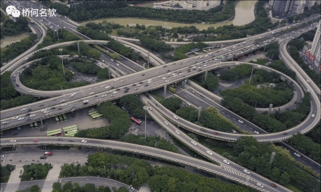

互通里面经常出现两条主线之间的小曲线半径匝道桥梁,匝道桥梁具有弯、剪、扭曲线桥型综合受力特点:
上海延安东路立交
广西竹溪立交

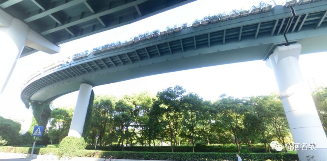

上海延安西路立交桥

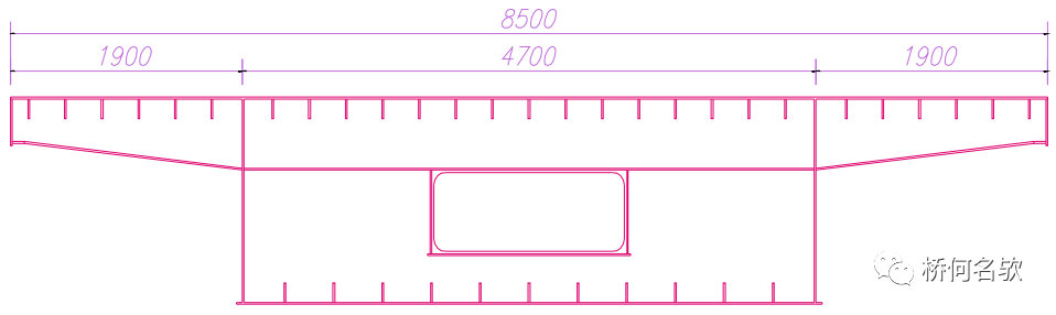

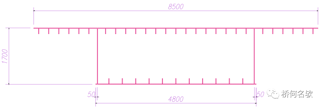

1)孔跨布置及曲线半径:40+40+40m,曲线半径:50m;
2)梁高:采用1.7m,等梁高布置;

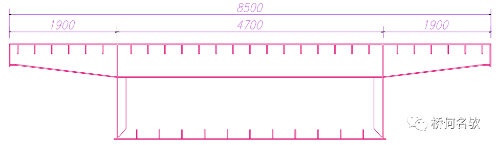

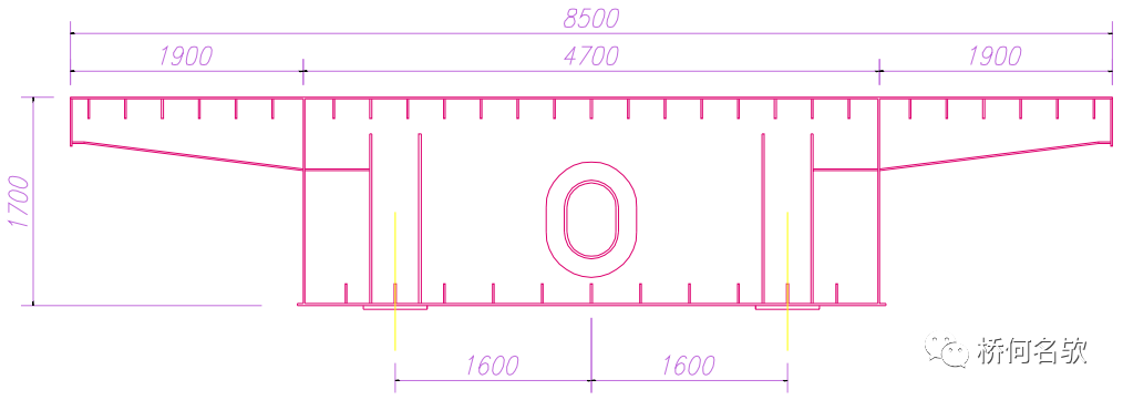

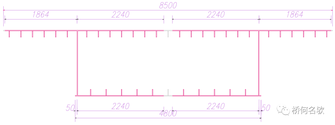

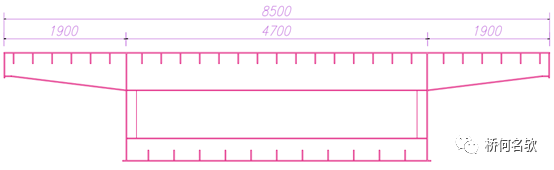

3)箱式划分:8.5m桥梁宽度采用单箱单室结构,箱式宽度4.7m。
标准横断面图
由于曲线半径只有50m,U肋制造困难,顶板纵向加劲肋采用板肋。
1)板肋与顶板采用两侧焊缝,抗疲劳耐久性相对(U肋单侧焊缝)较好;
2)板肋与隔板连接不需要开大孔设计,板肋与隔板受力优于倒T肋;
3)板肋易于弯曲,便于制造厂曲梁曲做加工;
4)板肋第二体系受力,抗弯惯性矩相对较差,中心轴偏上,上下缘应力相差较大,需要较密的顶板横肋支撑。
板肋结构尺寸:180×16mm,顶板肋横向间距300mm,底板肋横向间距400mm,中支点区域加大。
钢箱梁断面布置

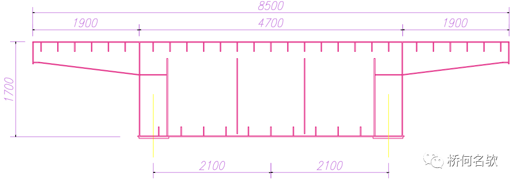

1)顶板由于有两个体系叠加,顶板采用300mm间距布置的板肋;
为了与第二体系相匹配,横肋隔板系统、竖向加劲肋截面统一布置为1.5m一道;
2)底板没有第二体系,底板纵向加劲肋可以放宽,跨中底板加劲肋只有增加受力面积作用;
支点底板加劲肋还有保证局部稳定作用,间距控制为400mm。
3)隔板设置人孔,便于钢箱梁后期维修养护。
横隔板断面
支点附近横肋断面
跨中横肋断面
中支点断面
边支点断面

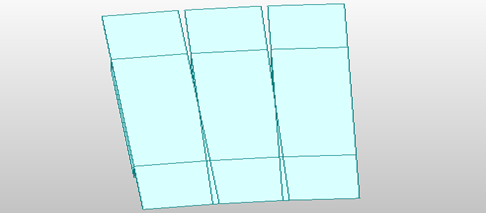

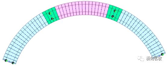

钢箱梁建模
曲线钢箱梁建模通常是以直代曲,对于单梁模型,软件没有考虑曲线外弧长内弧短的单元特点,需要设计自己施加相应荷载偏差造成的扭矩。
1)结构自重与二恒的偏差;
2)内外侧护栏的偏差。

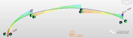

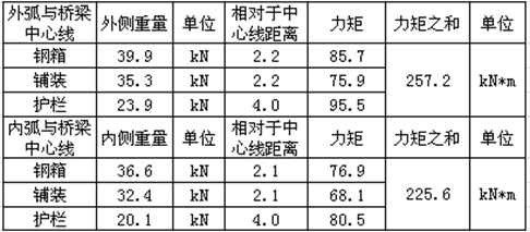

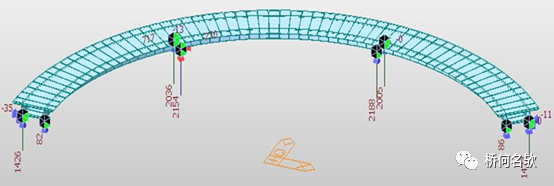

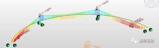

曲线钢箱梁防止支座脱空,脱空通常是倾覆的开始,支座脱空后改变结构支撑体系。
支座脱空与荷载、支座横向间距密切相关,内因为结构的扭矩。
曲线钢箱梁支座脱空的荷载:
1)内外弧面积结构自重与二恒的扭矩;
2)内外侧护栏的扭矩;
3)离心力;
4)温度荷载:非线性温度、整体温度。桥墩较高,温度影响相应较小,桥墩较矮,温度影响大;
5)活载偏载。
曲线钢箱梁支座脱空措施:
1)增大边支座间距;
被动结构钢箱梁,由于边界恒载下边支座反力偏差大;倾覆通常是支座在荷载作用下脱空,原有计算模型的边界改变,由于边界失效而引发的失去平衡的倾覆。
桥宽一定,支座横向间距控制抗倾覆能力。支座横向间距越大,稳定力臂增大,倾覆力臂减小,抗倾覆能力越好 。
没有压重下恒载反力
2)压重;
通过压重,保证恒载+其他可变荷载在最不利工况下保证一定的压力贮备,其数值不小于100kN。
对于台风区域,计算中考虑有车风力造成的影响。
压重不宜过长,过长的压重给钢结构主梁带来内力的急剧增加,底板相应也有第二体系。
3)桥墩整体往曲线外侧偏移。
桥墩整体偏移,外侧支座远离桥梁中心线,内侧支座靠近桥梁中心线,近力侧支座反力增大,同时利于下构设计。

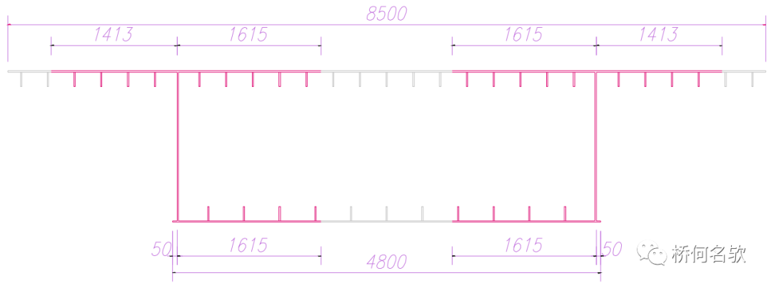

剪力滞折减:
中支点有效截面
边跨有效截面
中支点及跨中区域剪力滞折减结果

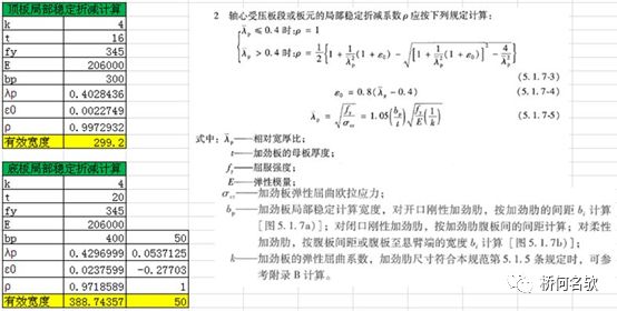

受压顶底板局部稳定折减结果:
受压顶底板纵向加劲肋、横向加劲肋刚柔性判断:
顶底板--箱室受压板肋的判断
受压顶底板局部稳定折减结果

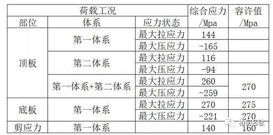

钢箱梁主要计算结果

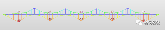

第一体系弯矩包络图
第一体系剪力包络图
第二体系上翼缘正应力包络图
第二体系下翼缘正应力包络图
计算结果表
