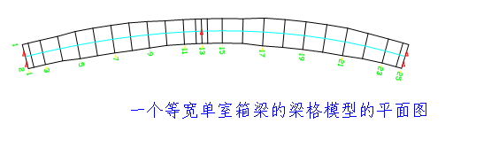

如何建立梁格力学模型
纵梁个数、横梁道数、支点、梁单元
对于有腹板的箱型、T型梁桥,其梁格模型中纵向主梁的个数,应当是腹板的个数。对于实心板梁,纵向主梁的个数可按计算者意愿决定。全桥顺桥向划分M个梁段,共有M+1个横截面,每个横截面位置,就是横向梁单元的位置。支点应当位于某个横截面下面,也就是在某个横梁下面。每一道横梁都被纵向主梁和支点分割成数目不等的单元。纵、横梁单元用同一种最普通的12自由度空间梁单元,能考虑剪切变形影响即可。有的软件,比如ANSYS,还另外提供了近10种类型的梁单元,比如横截面是工型的梁单元,在这里都用不上,原因后述。

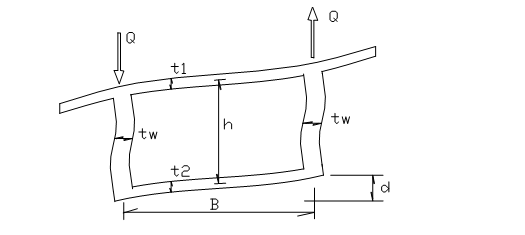

汉勃利[1]的单位宽度等效抗剪面积公式是
(1)      对于箱型梁的顶、底板
As=E/G* (t1*t1 + t2*t2)*tw**3 / (B**3*tw + (t1*t1+t2*t2)*B*h)
其中E、G—混凝土的弹性模量、剪切模量,其它变量见下图。
汉勃利根据闭合框架推导出箱形截面的横向等效抗剪面积

梁格模型节点的平面坐标
各截面处各工型的形心的平面坐标,或者说是水平形心主轴与各腹板中线交点的平面坐标,就是梁格纵向主梁节点的平面坐标。这样一来,实际上等宽度的桥梁,由于它的腹板在中墩附近向箱内加厚,对应的梁格模型,就不会是等宽度的了,在中墩附近变窄,见下图。

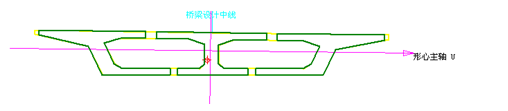

对曲线梁桥进行预应力计算,必须计算横截面的剪力中心。笔者仔细研究了目前广泛应用的4个结构/桥梁分析软件,发现:只有ANSYS的Beam24属弹性薄壁杆单元,可以计算单室薄壁杆截面的剪力中心。单箱双室截面,只要左右对称,可以把中腹板略去后按单室截面计算。除此之外的截面,ANSYS也没办法了。
程序计算的非对称截面的主梁划分、有效宽度、形心主轴、剪力中心图
预应力钢索要用等效的空间力代替。钢索等效空间力是:竖向分力、水平分力、轴向压力、轴向压力绕主形心轴U(大致水平)的力矩、水平分力绕剪力中心轴的力矩,共5项。因为钢索分别归属于各主梁,它们的空间力也相应地作用于各主梁,所以轴向压力绕主形心轴V(大致垂直)的力矩、竖向分力绕剪力中心轴的力矩就不需要考虑了。
