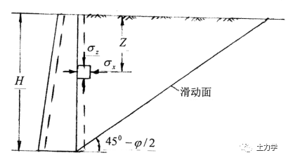

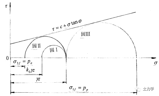

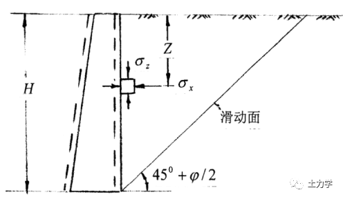

(1)主动朗肯状态
如上图所示,在墙后土体中深度Z处任取一单元体,当挡土墙静止不动时,则两个主应力分别为:
(因为已假设墙背是光滑的、直立的,所以在单元上不存在剪应力。)

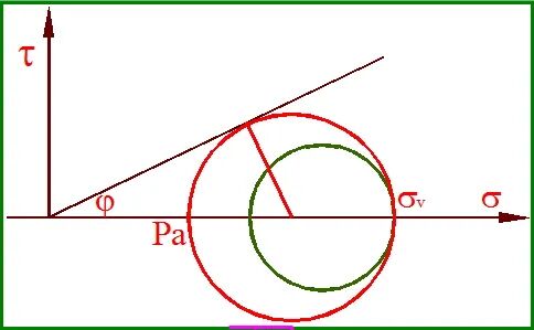

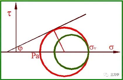

该应力状态仅由填土的自重产生,故此时土体处于弹性状态,其相应的莫尔圆如下图所示的圆Ⅰ,一定处于填土抗剪强度曲线之下。
当挡土墙离开填土向前发生微小的转动或位移时,σ1=σz=γz不变,而σ3=σx却不断减少,相应的莫尔圆也在逐步扩大。当位移量达到一定值时,σ3减少到σ3f,由σ3f与σ1=γz构成的应力圆与抗剪强度曲线相切,如图Ⅱ所示,称为主动极限应力圆。此时,土中各点均处于极限平衡状态,达到最小的小主应力σ3f称为朗肯主动土压力pa。与此同时,土体中存在过墙踵的滑动面(剪切破坏面),滑动面与大主应力作用平面(水平面)的夹角为45o+φ/2。
(2)被动朗肯状态
当挡土墙在外力作用下推向土体时,σx不断增加,直至超过σz而变成大主应力,而σz=γz变为小主应力,且始终保持不变。当σx增大到σ1f时,由σ1f和σz=γz构成的应力圆与抗剪强度曲线相切,如图Ⅱ所示,称为被动极限应力圆。此时,土体处于被动极限平衡状态,称为被动朗肯状态。最大值σ1f称为朗肯被动土压力pp,此时土体中存在过墙踵的滑动面,与大主应力作用面(竖直面)的夹角为45o+φ/2,则与水平面的夹角为45o-φ/2。

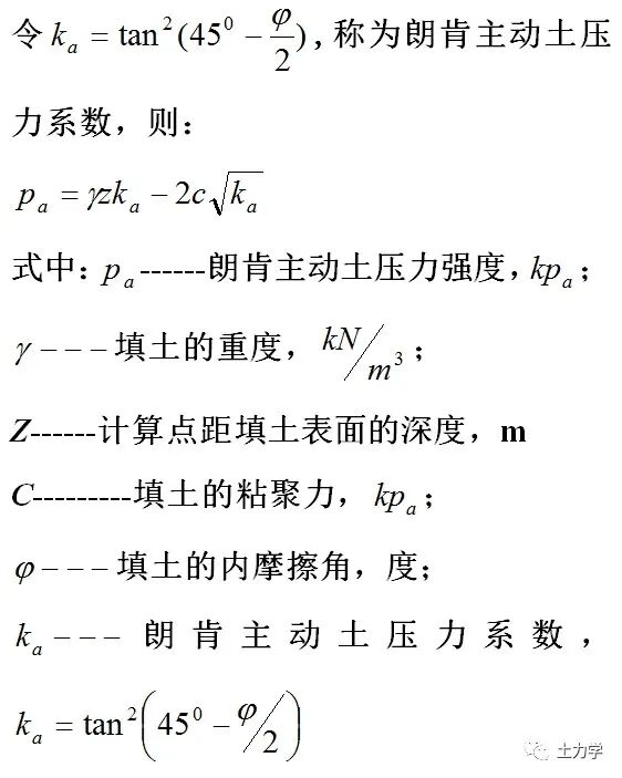

3.朗肯主动土压力计算公式
以前,我们推出土的极限平衡条件为:

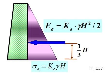

(1)无粘性土的主动土压力
对于无粘性土,C=0,则主动土压力强度
主动土压力强度与深度成正比,沿墙高呈三角形分布,如图所示。

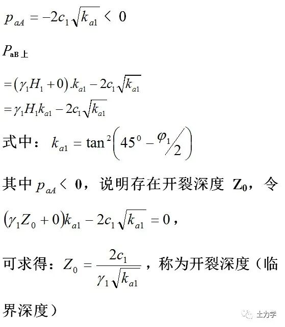

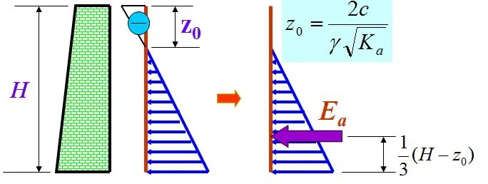

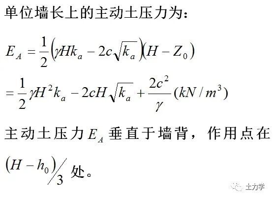

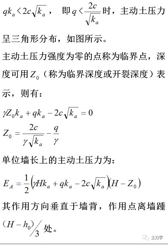

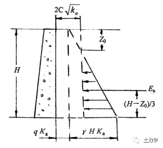

(2)粘性土的主动土压力
对于粘性土,,则主动土压力为:

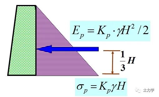

(1)无粘性土的被动土压力
对于无粘性土,C=0,则被动土压力强度为:
被动土压力强度与Z成正比,沿墙高呈三角形分布,如图所示。

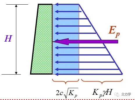

(2)粘性土被动土压力的计算
对于粘性土,则被动土压力强度为:
由两部分叠加而成,如图所示,则单位长上的被动土压力为:

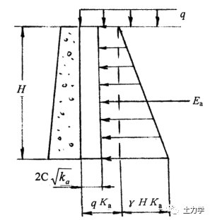

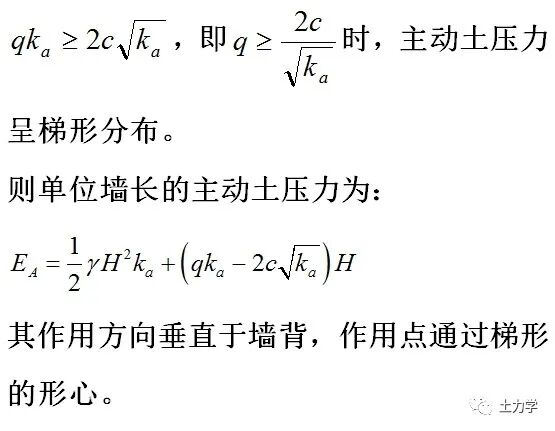

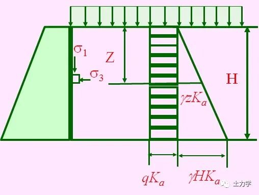

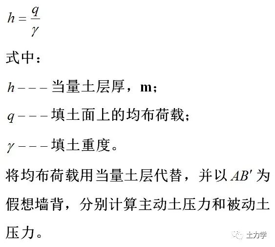

(1)填土面有超载
当填土面有均布荷载作用时,如图所示。通常将均布荷载换算成当量土重,即用假想的土重代替均布荷载,则当量土层厚度为:
①主动土压力的计算
主动土压力强度为:
由三部分组成,分两种情况:
(a)第一种情况,
(b)第二种情况,

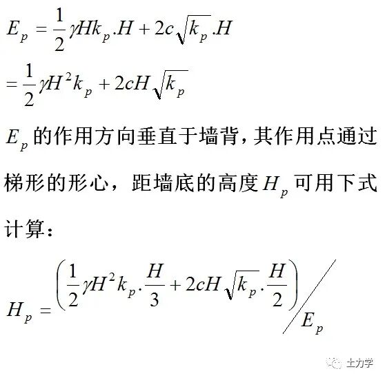

②被动土压力的计算
被动土压力强度为:
由三部分组成,如下图所示,呈梯形分布。
则单位墙长的被动土压力为:
其作用方向垂直于墙背,作用点通过梯形的形心。

有了主动土压力的分布图形,可通过求图形的面积和形心的方法来求主动土压力的大小及作用点(作用方向垂直墙背)。

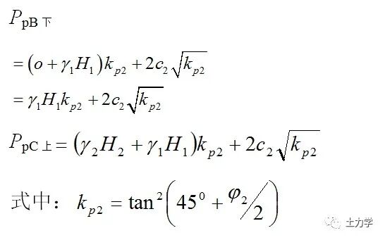

②被动土压力的计算
(a)第一层
(b)第二层
(c)第三层
有了被动土压力分布曲线,可通过求图形面积和形心的方法来求被动土压力的大小及作用点。

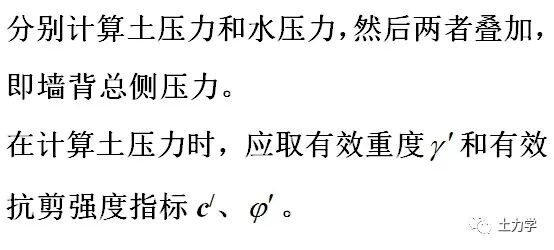

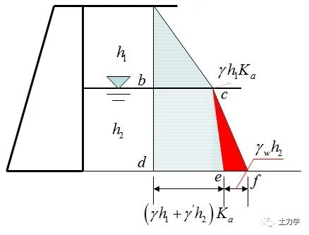

(3)墙后填土中有地下水时
①水土分算法
②水土合算法
水土合算是指地下水位以下取饱和重度γsat和总应力强度指标c、φ来计算总的水土压力,水压力不再单独计算。
对于砂土和粉土,一般采用水土分算法;对于粘性土,可采用水土分算法,也可采用水土合算法。

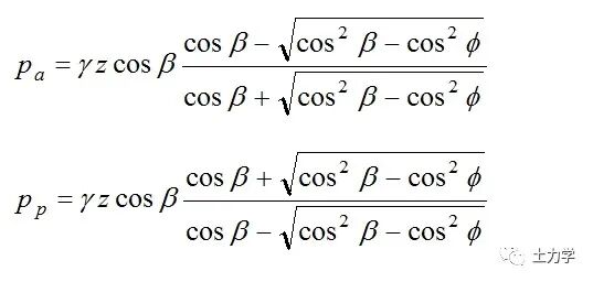

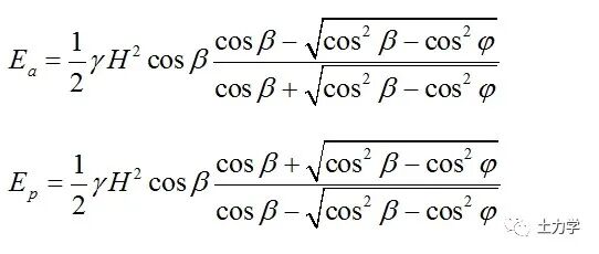

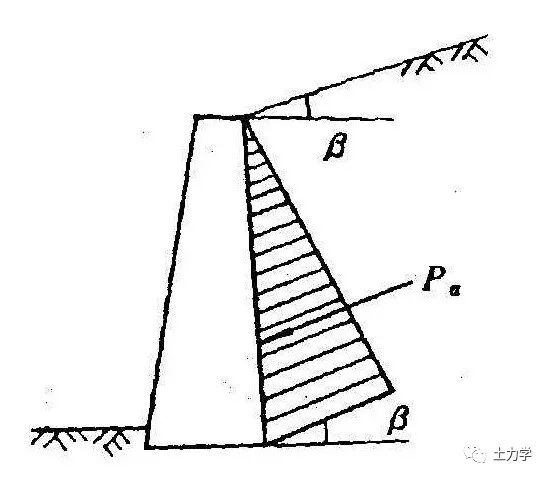

(4)填土表面倾斜时土压力计算
当填土表面与水平面夹角β≠0时,如果假设土压力作用方向与填土倾斜表面平行,则也符合朗肯土压力条件,应用朗肯理论和莫尔应力圆可导出土压力计算公式,又称为应力圆法,其无粘性土主动、被动土压力强度计算公式如下:
总主动、被动土压力计算公式为:
显然当β=0时,结果与前述朗肯公式相同。
