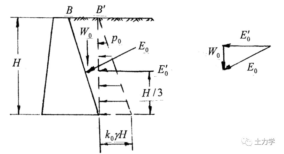

如果挡土墙不向任何方向发生位移或转动,此时作用在墙背上的土压力称为静止土压力,用P0表示。如建筑物地下室的外墙面,由于楼面的支撑作用,外墙几乎不会发生位移,则作用在外墙面上的填土侧压力可按静止土压力计算。
静止土压力强度p0,如同半空间直线变形体在土的自重作用下,无侧向变形时的水平侧应力。表示半无限土体中深度z处土单元的应力状态。已知其水平面和垂直面都是主应力面,作用于该土单元上的竖直向应力就是自重应力,则竖直向和水平向应力可按计算自重应力的方法来确定。

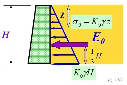

假设挡土墙静止不动,在墙后土体中深度Z处任取一单元体,

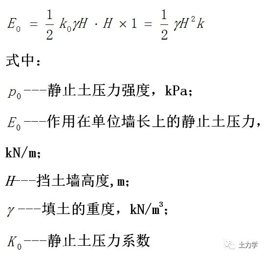

由上式可见,静止土压力强度沿墙呈三角形分布,则作用在单位墙长的静止土压力为:

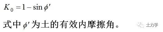

毕肖普(Bishop,1958)通过试验指出,对于正常固结粘土和无粘性土,K0可近似地用下列经验公式表示:
显然,对这类土,K0值均小于1.0。

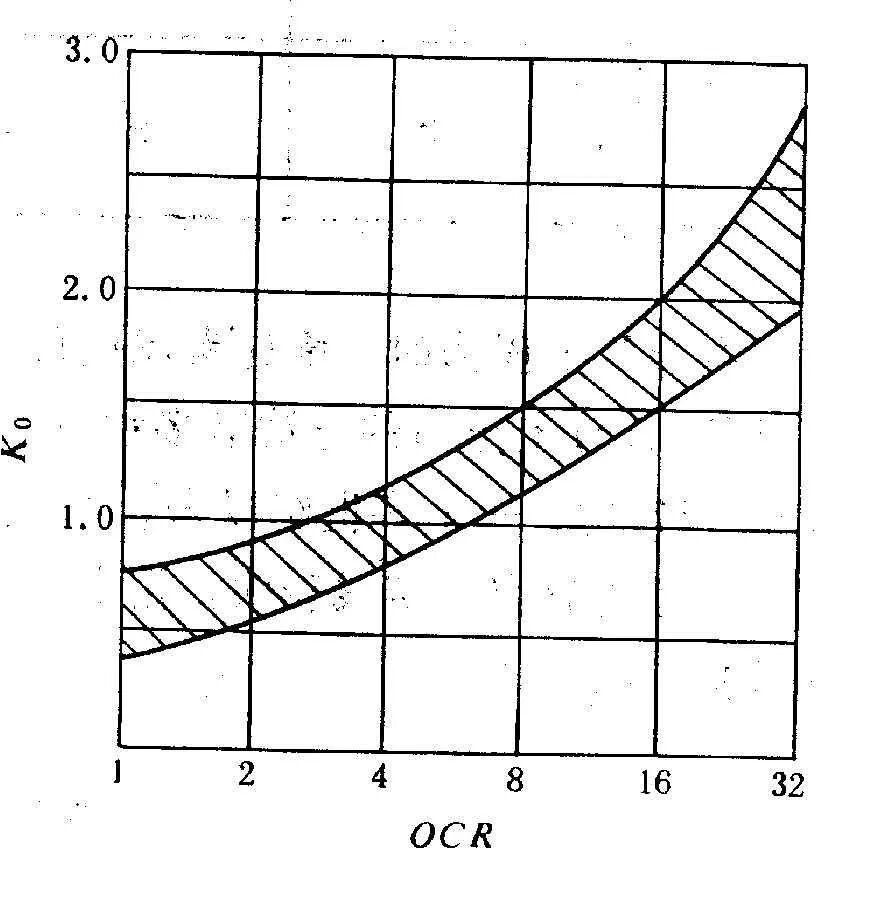

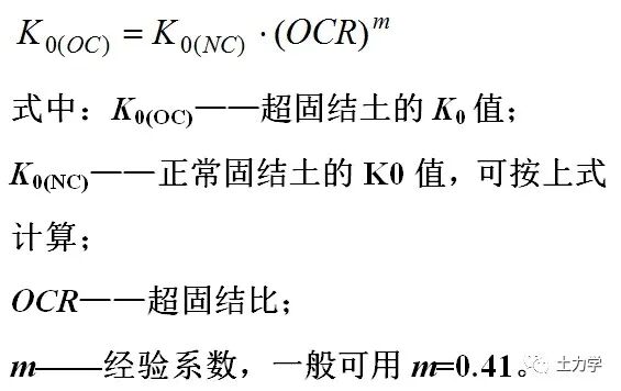

对于超固结土
图所示为超固结比OCR与K0值范围的关系,可以看出,对于OCR值较大的超固结土,K0值大于1.0。
↑K0与超固结比OCR的关系

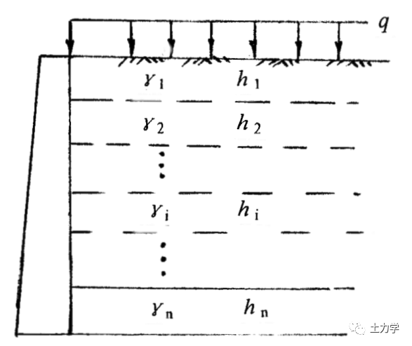

(1)成层土且有超载
对于成层土且有超载的情况,第n层土底面处静止土压力分布大小可按下式计算,即

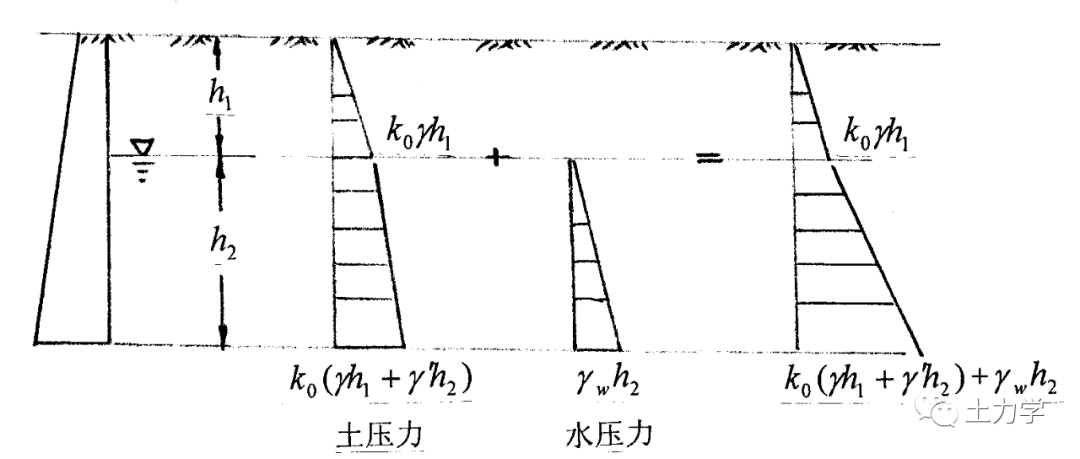

(2)墙后有地下水时
若墙后有地下水时,水下应取浮重度,同时应考虑静水压力,如下图所示。
(3)墙背倾斜时
 式中:W0……土楔体ABB‘的自重。
