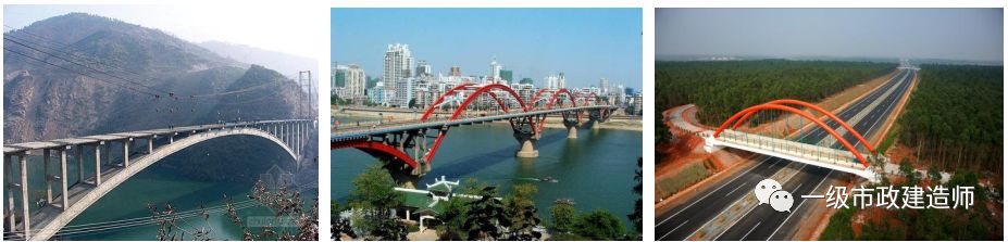

一、拱桥的类型与施工方法
(一)主要类型
(1)按拱圈和车行道的相对位置以及承载方式分为上承式、中承式和下承式;
(2)按拱圈混凝土浇筑的方式分为现浇混凝土拱和预制混凝土拱再拼装。

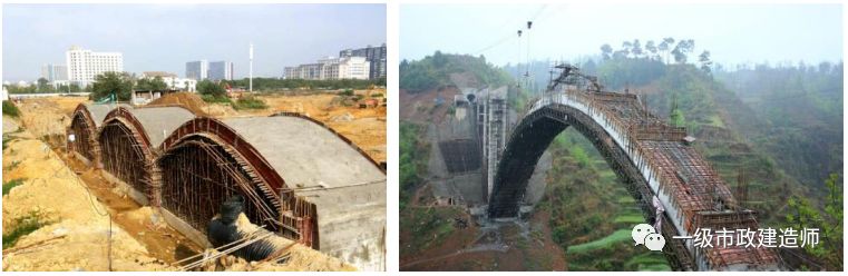

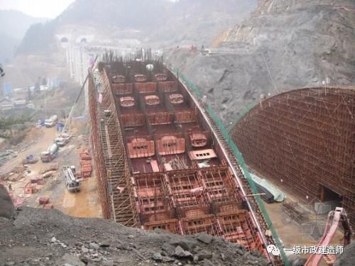

(二)在拱架上浇筑混凝土拱圈
(1)跨径小于16m的拱圈或拱肋混凝土,应按拱圈全宽从两端拱脚向拱顶对称、连续浇筑,并在拱脚混凝土初凝前全部完成。不能完成时,则应在拱脚预留一个隔缝,最后浇筑隔缝混凝土。
(2)跨径大于或等于16m的拱圈或拱肋,宜分段浇筑。分段位置,拱式拱架宜设置在拱架受力反弯点、拱架节点、拱顶及拱脚处;满布式拱架宜设置在拱顶、1/4跨径、拱脚及拱架节点等处。各段的接缝面应与拱轴线垂直,各分段点应预留间隔槽,其宽度宜为0.5~1m。当预计拱架变形较小时,可减少或不设间隔槽,应采取分段间隔浇筑。
(3)分段浇筑程序应符合设计要求,应对称于拱顶进行。各分段内的混凝土应一次连续浇筑完毕,因故中断时,应将施工缝凿成垂直于拱轴线的平面或台阶式接合面。
(4)间隔槽混凝土浇筑应由拱脚向拱顶对称进行;应待拱圈混凝土分段浇筑完成且强度达到75%设计强度且接合面按施工缝处理后再进行。
(5)分段浇筑钢筋混凝土拱圈(拱肋)时,纵向不得采用通长钢筋,钢筋接头应安设在后浇的几个间隔槽内,并应在浇筑间隔槽混凝土时焊接。
(6)浇筑大跨径拱圈(拱肋)混凝土时,宜采用分环(层)分段方法浇筑,也可纵向分幅浇筑,中幅先行浇筑合龙,达到设计要求后,再横向对称浇筑合龙其他幅。
(7)拱圈(拱肋)封拱合龙时混凝土强度应符合设计要求,设计无要求时,各段混凝土强度应达到设计强度的75%;当封拱合龙前用千斤顶施加压力的方法调整拱圈应力时,拱圈(包括已浇间隔槽)的混凝土强度应达到设计强度。

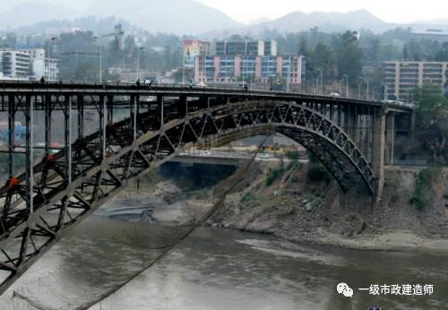

三、装配式桁架拱和刚构拱安装
(一)安装程序
在墩台上安装预制的桁架(刚架)拱片,同时安装横向联系构件,在组合的桁架拱(刚构拱)上铺装预制的桥面板。
(二)安装技术要点
(1)装配式桁架拱、刚构拱采用卧式预制拱片时,为防止拱片在起吊过程中产生扭折,起吊时必须将全片水平吊起后,再悬空翻身竖立。在拱片悬空翻身整个过程中,各吊点受力应均匀,并始终保持在同一平面内,不得扭转。
(2)大跨径桁式组合拱,拱顶湿接头混凝土,宜采用较构件混凝土强度高一级的早强混凝土。
(3)安装过程中应采用全站仪,对拱肋、拱圈的挠度和横向位移、混凝土裂缝、墩台变位、安装设施的变形和变位等项目进行观测。
(4)拱肋吊装定位合龙时,应进行接头高程和轴线位置的观测,以控制、调整其拱轴线,使之符合设计要求。拱肋松索成拱以后,从拱上施工加载起,一直到拱上建筑完成,应随时对1/4跨、1/8跨及拱顶各点进行挠度和横向位移的观测。
(5)大跨度拱桥施工观测和控制宜在每天气温、日照变化不大的时候进行,尽量减少温度变化等不利因素的影响。

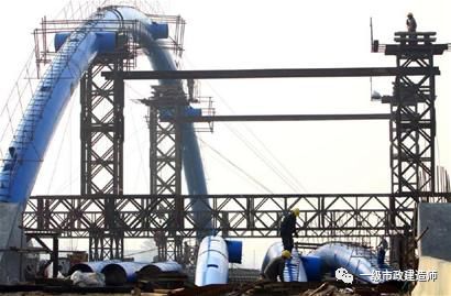

四、钢管混凝土拱
(1)钢管拱肋制作应符合下列规定:
1)拱肋钢管的种类、规格应符合设计要求,应在工厂加工,具有产品合格证。
2)钢管拱肋加工的分段长度应根据材料、工艺、运输、吊装等因素确定。在制作前,应根据温度和焊接变形的影响,确定合龙节段的尺寸,并绘制施工详图,精确放样。
3)弯管宜采用加热顶压方式,加热温度不得超过800℃。
4)拱肋节段焊接强度不应低于母材强度。所有焊缝均应进行外观检查;对接焊缝应100%进行超声波探伤,其质量应符合设计要求和国家现行标准规定。
5)在钢管拱肋上应设置混凝土压注孔、倒流截止阀、排气孔及扣点、吊点节点板。
6)钢管拱肋外露面应按设计要求做长效防护处理。
(2)钢管拱肋安装应符合下列规定:
1)钢管拱肋成拱过程中,应同时安装横向连系,未安装连系的不得多于一个节段,否则应采取临时横向稳定措施。
2)节段间环焊缝的施焊应对称进行,并应采用定位板控制焊缝间隙,不得采用堆焊。
3)合龙口的焊接或栓接作业应选择在环境温度相对稳定的时段内快速完成。
4)采用斜拉扣索悬拼法施工时,扣索采用钢绞线或高强钢丝束时,安全系数应大于2。
