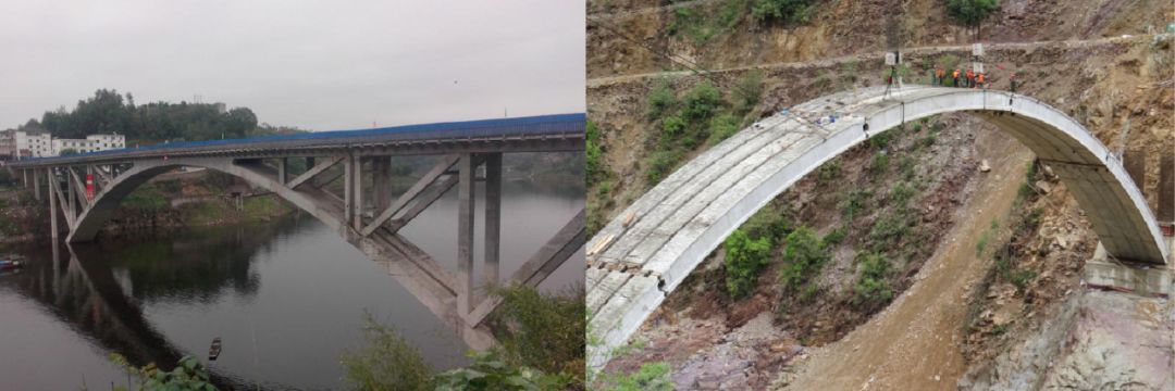

1、拱桥的拱圈和拱肋区别
拱圈是拱桥的主拱,也就是上图中圆弧形的结构,拱肋是拱圈的组成骨架,可以简单理解为若干拱肋通过连系梁连接形成一个整体,便是拱圈。

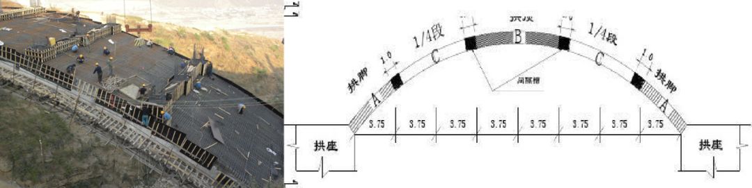

2、现浇钢筋混凝土拱桥的间隔槽
现浇钢筋混凝土拱桥施工中,当拱桥的跨径≥16m时,整体现浇拱圈会产生裂缝,这一点和给排水厂站中的大中型水池采用单元组合现浇一样进行分块(分段)浇筑,拱圈分段浇筑,每段之间留置间隔槽,每段整体浇筑,间隔槽位置的纵向钢筋断开以保证每段拱圈自由变形,最后由拱脚向拱顶对称浇筑间隔槽。

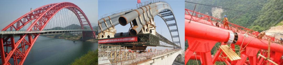

3、钢管混凝土拱的压注孔、倒流截止阀、排气孔和扣点、吊点节点板
装配式钢管拱吊装中,吊点指的是吊装钢丝绳与钢管拱的连接吊环,扣点指的是相邻两钢管拱的临时连接装置、节点板指的是连接两钢管拱的构件,钢管拱吊装后由最低处的压注孔进行压灌混凝土,高处设置排气孔,待压灌结束后关闭倒流截止阀并停止压灌混凝土,倒流截止阀的目的是防止混凝土由于自重倒流出去。
