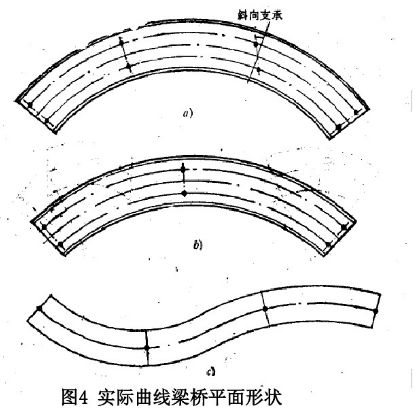

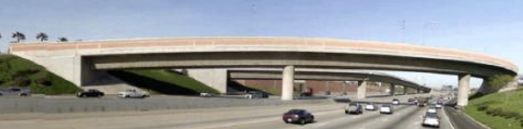

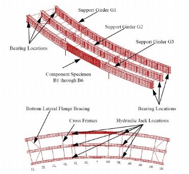

曲线桥一般指的是曲线梁桥,曲线梁桥即平面线形呈某种曲线形状的梁桥。曲线梁桥指的是平面线形呈某种曲线形状的梁桥。从平面形状来看,曲线梁桥大多数位于圆曲线上,有时也会位于缓和曲线上,也有时位于两个同向圆或两个反向圆相接的圆曲线上,根据孔跨布置和地面构筑物的要求,曲线梁桥有时分为扇形曲线梁桥或斜交曲线梁桥,由于斜交曲线梁桥受力更复杂一些,设计者往往尽量采用扇形曲线梁桥。如何建立合理、高效的曲线梁桥结构分析方法成为研究的一个重点。
         曲线梁桥简介

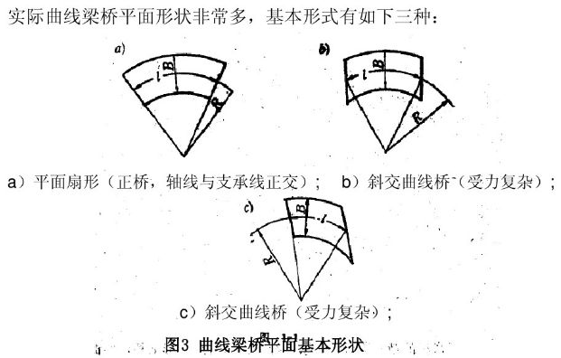

曲线梁桥平面形状:

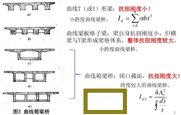

曲线梁桥的主要截面尺寸:
曲线梁桥结构体系:

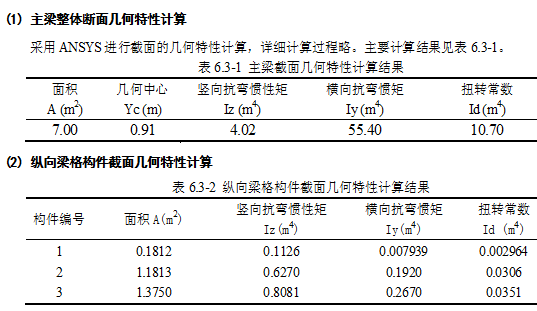

(1)计算主梁跨中、支点截面几何特性参数,如面积A、竖向抗弯惯性矩Iz、横向抗弯惯性矩Iy以及扭转常数Id;

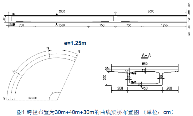

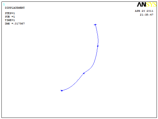

某预应力混凝土曲线连续梁桥,跨径组合为30+40+30m、桥梁中心轴线曲率半径为R=50m 。0#、3#墩为双柱墩,设抗扭支座;1#、2#墩为独柱墩,墩顶支座设置偏心;桥墩高度均为H=10m,桥墩为直径D=2.30m的圆形截面。主梁宽为8.5米。 图片

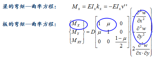

空间梁格法的基本思路:就是用一个等效梁格来代替实际桥梁上部结构。其物理意义是:假定把分散在桥梁上部结构的每一部分的弯曲与扭转刚度集中到与其相邻的梁格内,确保等效后的梁格与实际桥梁在相同的荷载作用下恒具有相同的挠度,且任一梁格内弯矩、剪力和扭矩应等于该梁格所代表的实际结构部分的内力。(只能是近似的,原因如下:)
1)梁格法中任意梁内的弯矩严格与其曲率成正比,而在原结构如板结构中,任一方向上的弯矩和该方向的曲率以及与该方向正交方向的曲率有关。
2)实际板结构中,任一单元的平衡要求扭矩在正交方向上是相等的,而且扭率在正交方向上也是相同的。在等效梁格中,由于两类结构的特性不同,无法使扭矩和扭率在正交方向的节点上相等,然而梁格网格细密时,梁格随着挠曲而成一曲面,在正交方向上可近似相等。

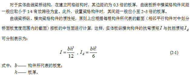

实际桥梁工程中,有板式结构的上部结构,因此简要介绍该种结构如何进行梁格法的简化。利用刚度等效的原则对板式结构进行梁格划分时,由于上部结构截面形状和支点布置方式的多样化,网格划分很难得到统一规律,一般根据结构布筋方向及结构形式来决定。
不同型式的桥梁结构形式,其网格划分的方法不同,但大致遵循以下几个原则:
1)梁格的纵、横向构件应与原结构梁肋(或腹板)的中心线重合,通常沿   弧向和径向设置;
2)每跨应至少分成4~6段,一般应分成8段或更多,以保证具有足够的精度;
3)连续弯梁桥的中间支承附近因内力变化剧烈,一般应加密网格;
4)横向和纵向构件的间距必须接近相同,使荷载静力分布较为灵敏。

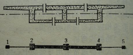

箱形曲线梁桥因其受力性能的特点,通常采用所谓的“剪力柔性梁格”来模拟,其纵向构件轴线一般均与腹板的中心线相重合,这样可使腹板的剪力直接由所在位置的梁格构件的剪力来代表。此外,还需要沿两侧悬臂边翼缘设置纵向构件,这样可以在输入电算数据时简化编制悬臂部分荷载,否则这部分荷载难以处理,下图所示为箱形断面的梁格划分图式。
箱形截面典型梁格划分图式
箱梁剪力柔性梁格法

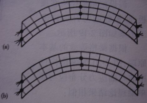

曲线型箱梁结构:
可以采用图所示的曲线梁格或直线梁格来模拟。
曲线梁桥梁格

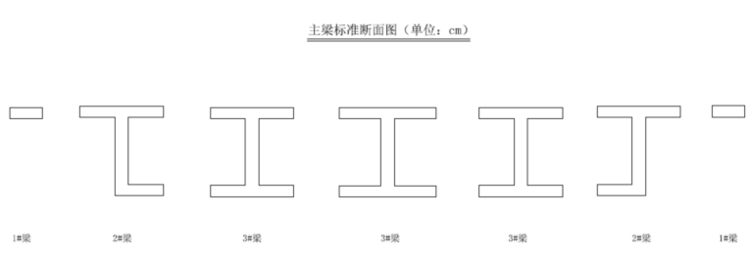

纵向梁格构件刚度确定:
1)纵向梁格构件的弯曲刚度

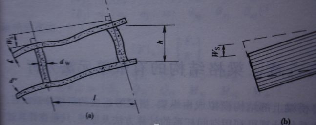

 如图所示,将箱梁在腹板之间切开,此时各工字梁的重心将不在同一水平线上,这与实际结构是不相符的。实际梁受弯时,应该绕同一中心轴弯曲,因此,梁格构件所代表的每一根工字梁的截面特性应绕整体的上部结构中性轴计算。当截面翼缘较宽或悬臂较大时,应考虑截面有效宽度影响。
箱梁从顶板、底板切开成工字梁

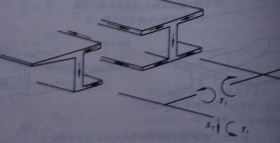

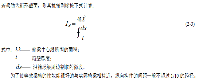

2)纵向梁格构件的扭转刚度(自由扭转)
当箱梁结构做整体扭转时,环绕顶板、底板和腹板流动,少量通过中间腹板。在比拟的梁格体系受扭时,在横截面上,总的扭转由两部分组成,一部分是纵向构件的扭转,另一部分是由各梁格构件间相反的剪力组成,如图所示。
截面受扭时剪力分布
3)纵向梁格构件的剪切刚度(自由扭转)
由于剪力流使腹板产生剪切变形,纵向梁格的剪切面积应等于腹板的横截面面积。

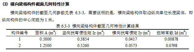

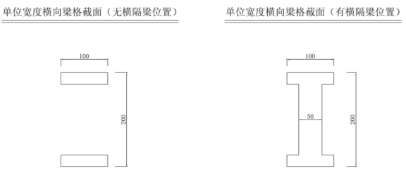

横向梁格构件刚度确定:
1)横向梁格构件的弯曲刚度
EIx=E·(横向梁格所代表的截面对X中性轴惯性矩),如果横梁内包括横隔板,则应计入横隔板的影响。
EIy=E·(横向梁格所代表的截面对Y中性轴惯性矩),如果横梁内包括横隔板,则应计入横隔板的影响。
2)横向梁格构件的扭转刚度
3)横向梁格构件的剪切刚度
若箱梁内有横隔板As中还应包括横隔板面积。

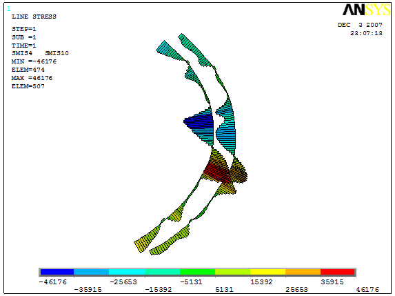

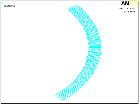

采用梁格法来分析曲线连续梁桥结构在自重荷载作用下的内力及变形,以演示应用ANSYS软件采用空间梁格法对曲线连续梁桥的分析过程。

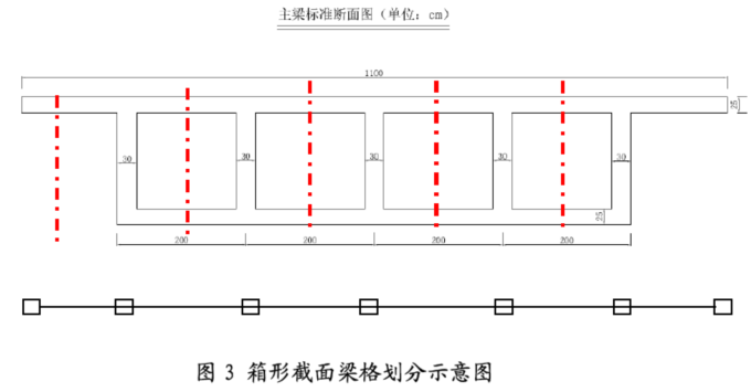

箱形截面梁格划分纵向梁格
箱形截面梁格划分横向梁格

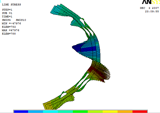

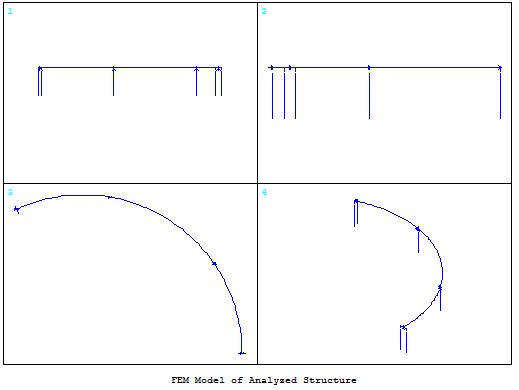

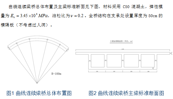

曲线连续箱梁桥梁格有限元模型建立:
根据曲线连续箱梁桥结构梁格法的划分原则与方法,建立相应的有限元模型。纵向梁格划分为7条纵梁(共3类构件),横向单位长度(1米)划分横向构件(共两类构件)。
有限元模型图

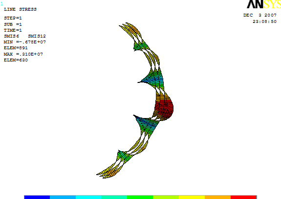

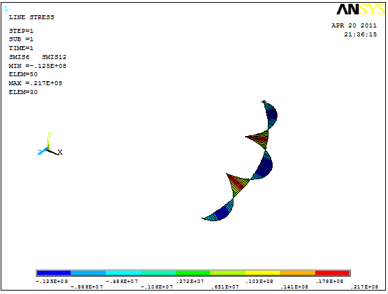

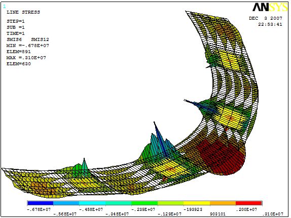

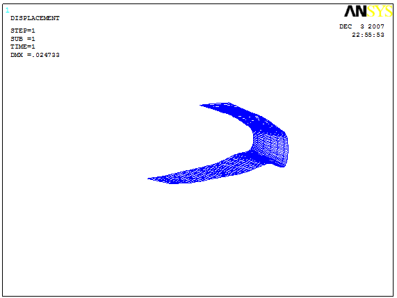

结构自重作用下的变形图及竖向弯矩图

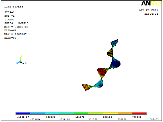

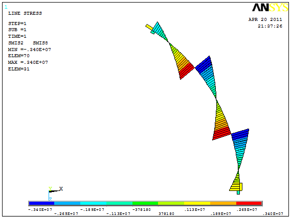

2、6#纵梁扭矩图
2、6#纵梁弯矩图
4、5#纵梁扭矩图
3、4、5#纵梁弯矩图
根据结构自重作用下的内力图与位移图可以发现曲线梁桥外侧受力比内侧要大;而扭矩则表现出内侧梁比外侧梁大的特点(以前很少注意到这点,值得关注)。
