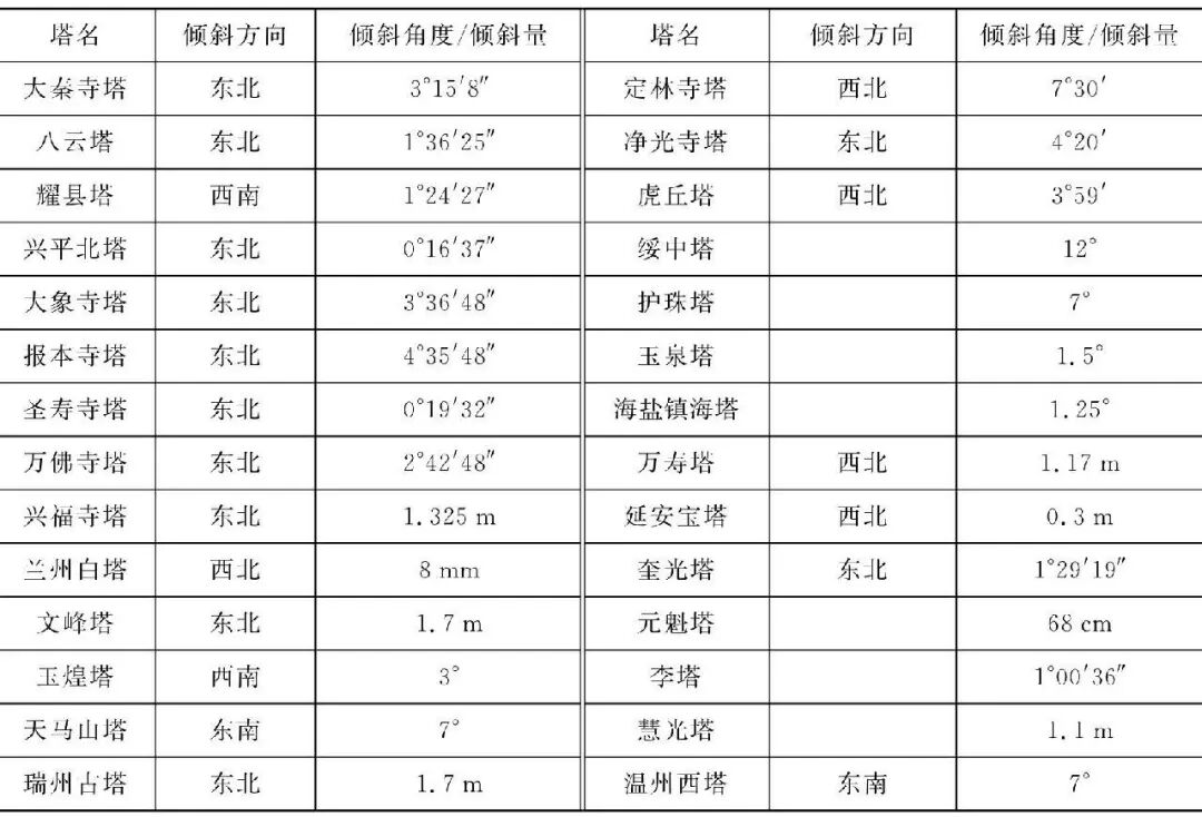

从目前所搜集到的资料来看,国内的许多砖石古塔均存在不同程度的倾斜问题,见下图。
 国内部分砖石古塔的倾斜情况(纠偏前)

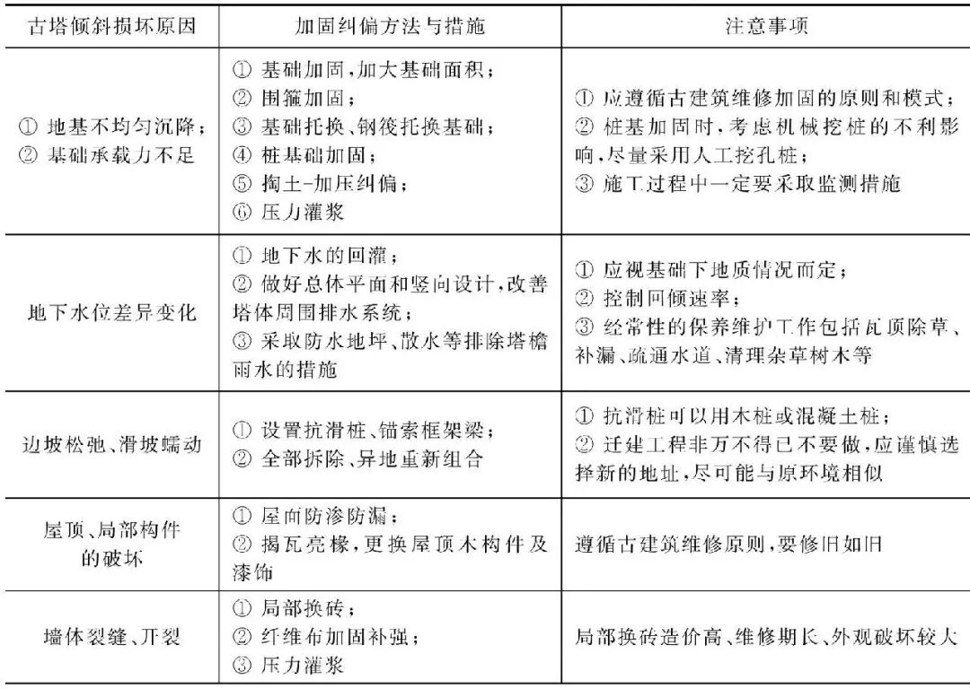

砖石古塔的倾斜纠偏加固
对倾斜古塔修复加固主要分为以下几个步骤:工程实施前周密调查研究,分析判断倾斜原因,提出纠偏可行性方案。由国内大多数古塔的倾斜现状来看,其倾斜原因主要有以下几个方面:

 古塔常用的纠偏加固方法

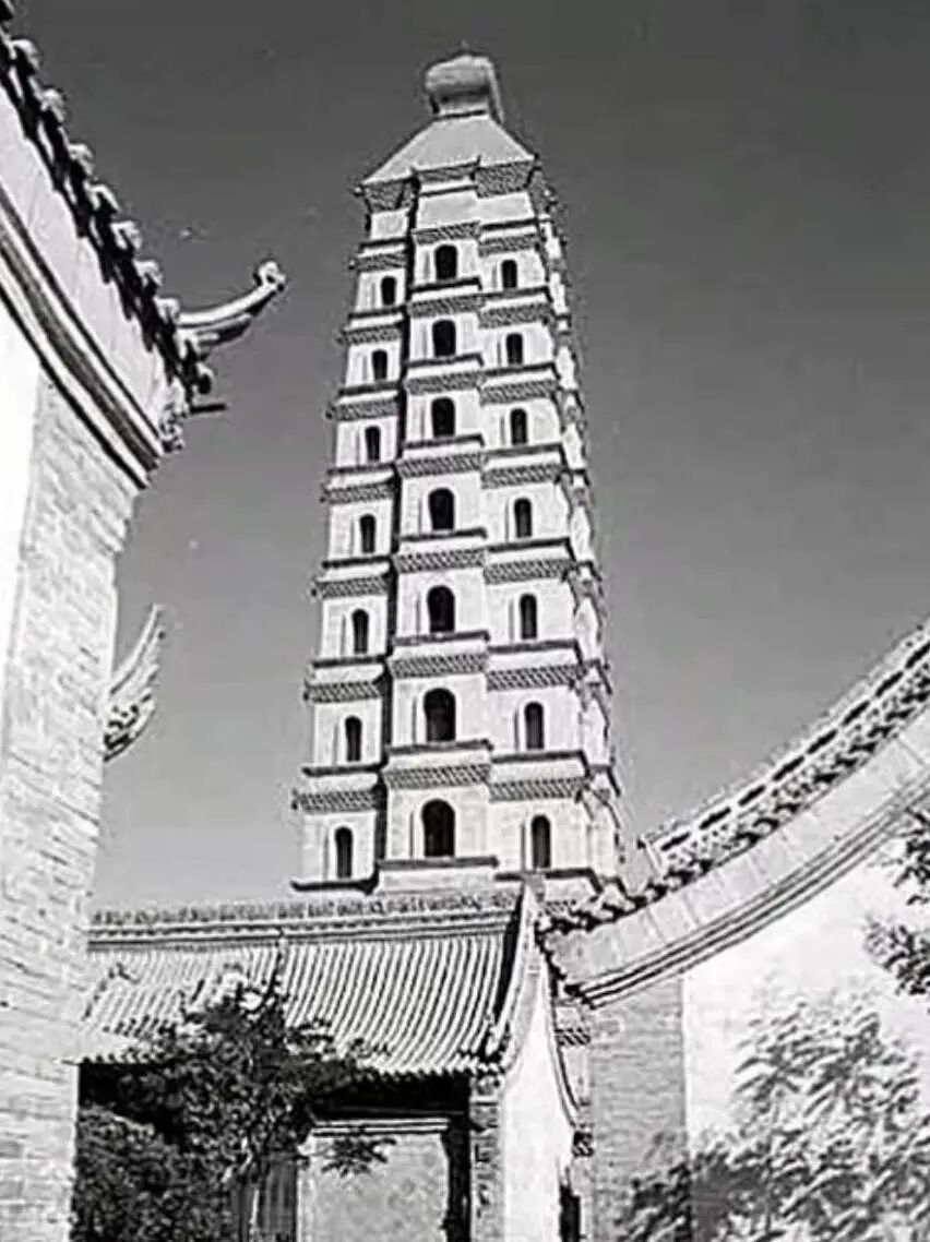

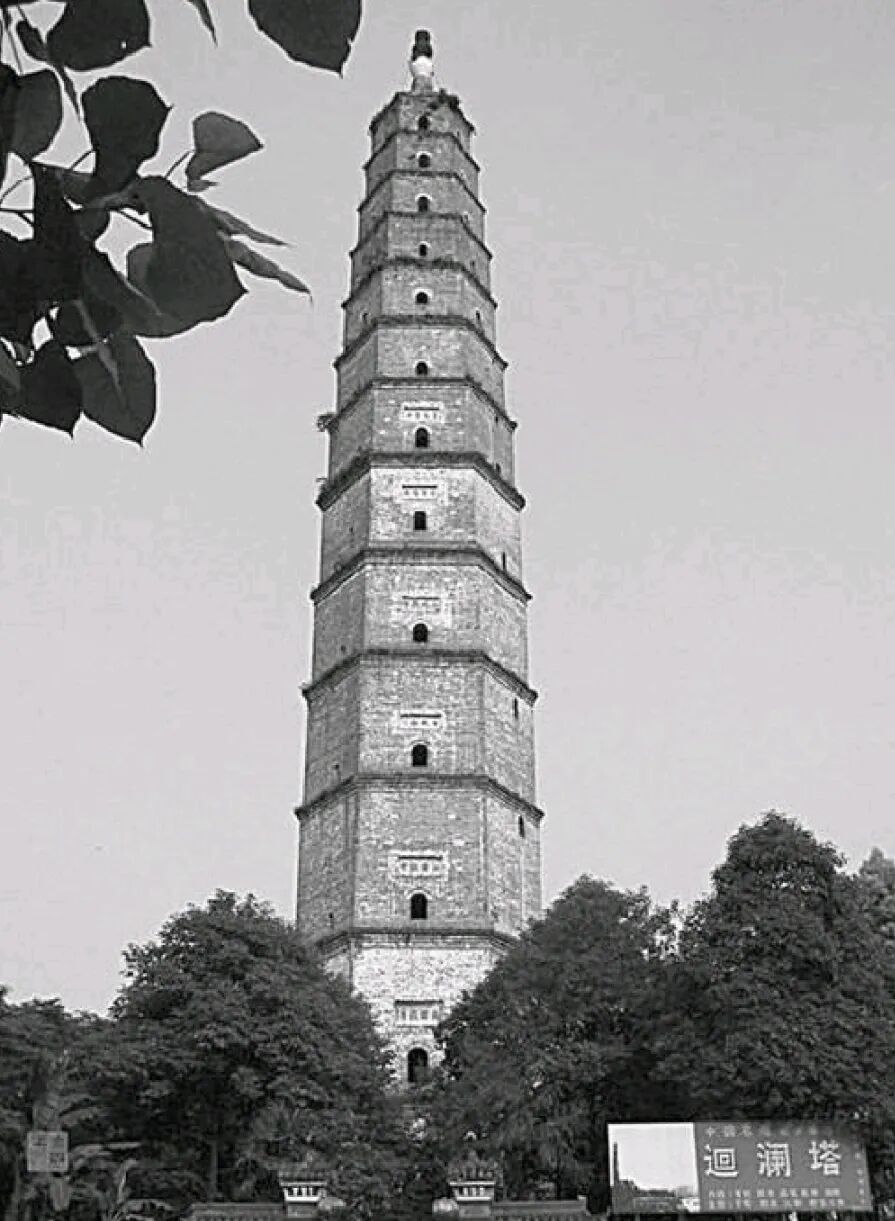

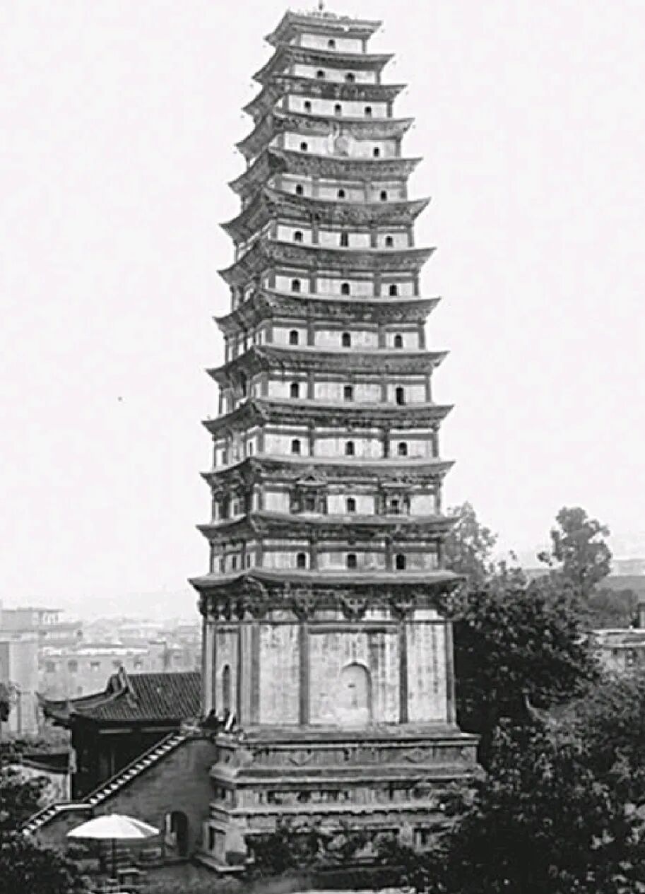

位于塔顶的塔刹一般质量比较集中,自身高度也比较高,塔刹在地震作用下由于鞭鞘效应将产生较大的地震力,因此塔刹震害比较普遍。如汶川地震中,邛崃回澜塔宝顶倾斜,第四层外部形成裂缝(见下图)
邛崃回澜塔
回澜塔又名镇江塔,四川省文物保护单位,十三级六边形楼阁式砖塔,通高75.48m,名列全国第三高砖塔,是四川省境内最高的古塔。

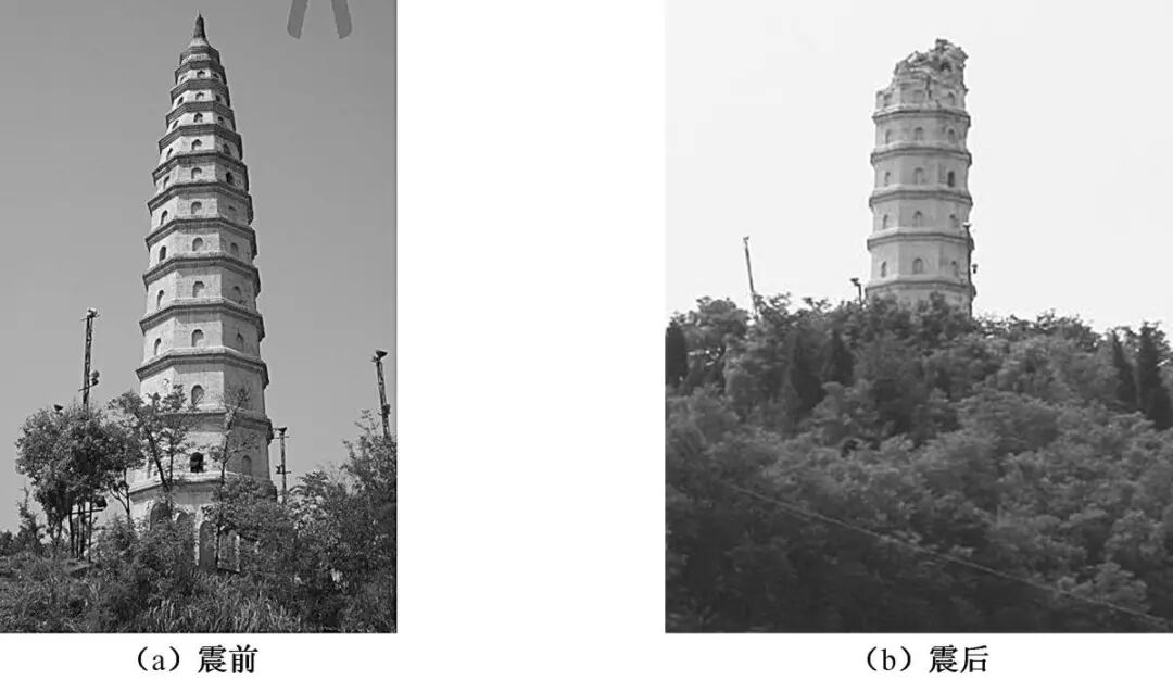

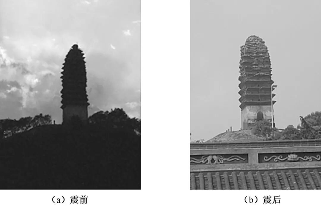

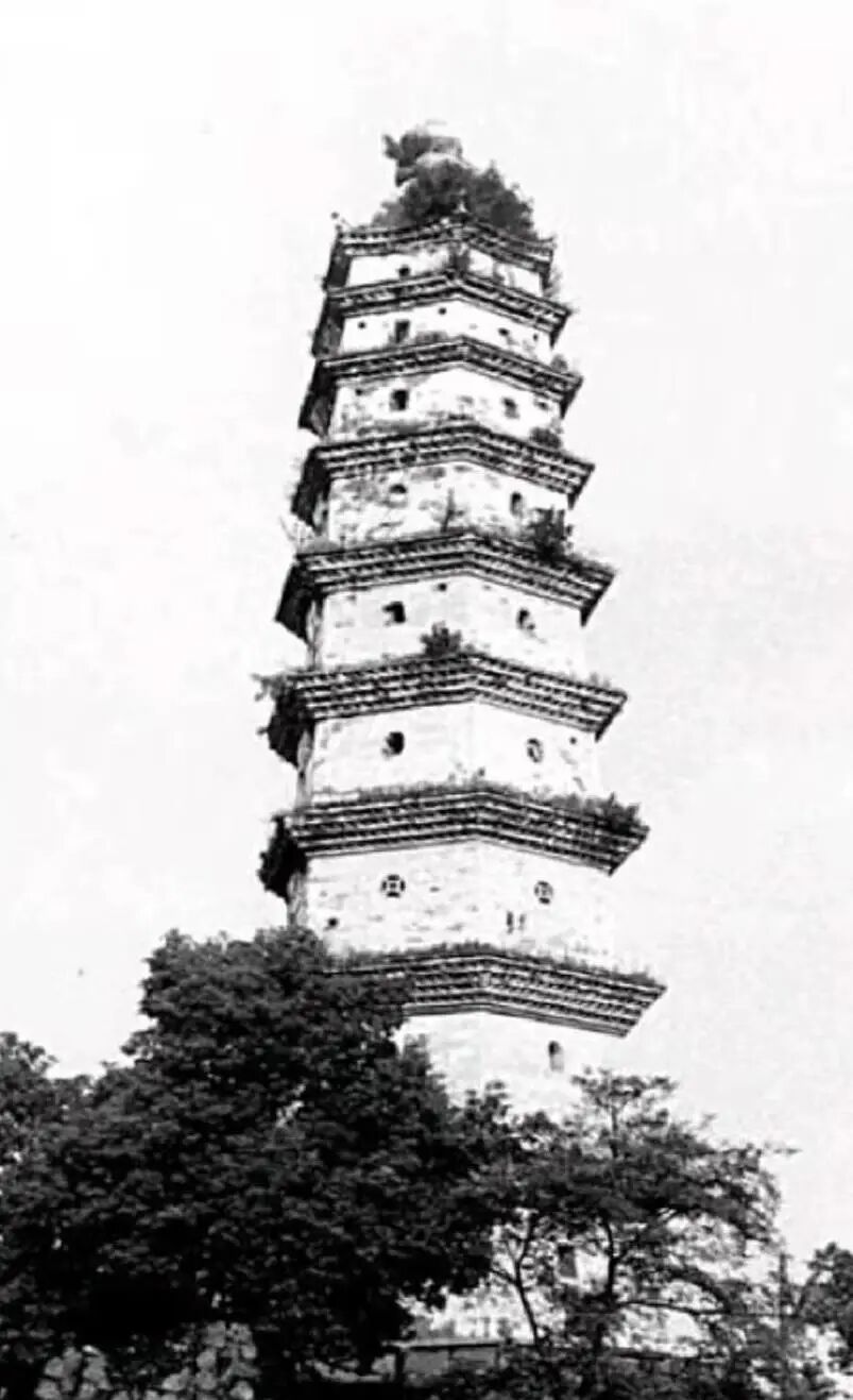

此外,汶川地震也造成简阳圣德寺塔(见下图),塔顶脱落,吊落的砖块打破塔体并损坏四周的附属物。圣德寺白塔属砖石仿木结构、四周攒尖顶、十三级密檐式佛塔,为国内仅见的抱厦和舍利塔造型。
简阳圣德寺塔

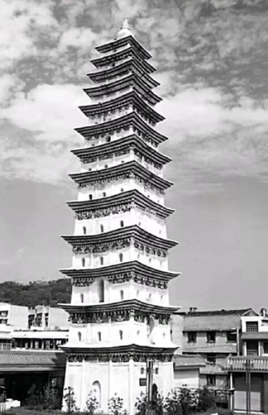

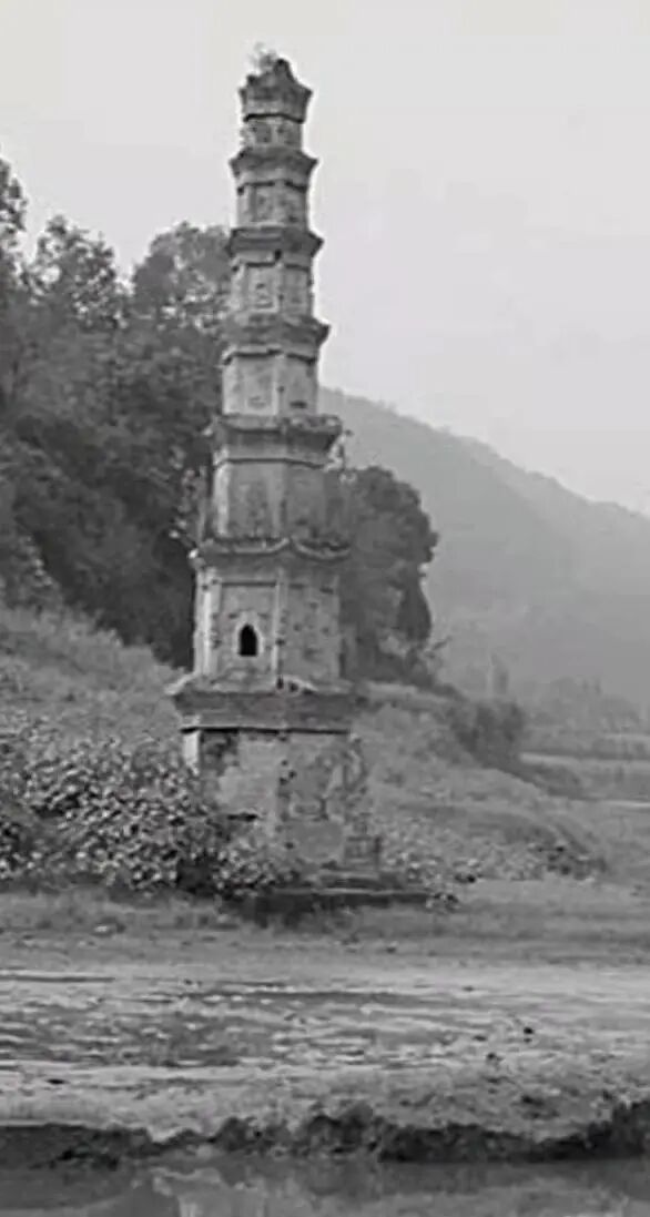

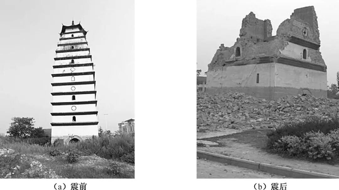

地震中,塔体上部产生较大的层间位移角,容易坍塌。在汶川地震中,这种震害特征尤为显著。例如安县文星塔,此次地震中,塔体几乎完全倒塌(见下图)
安县文星塔
文星塔原名文星阁,阁身全用土砖砌筑,共十三层,高28m,始建于清光绪十六年(1890年),为四川省重点文物保护单位。

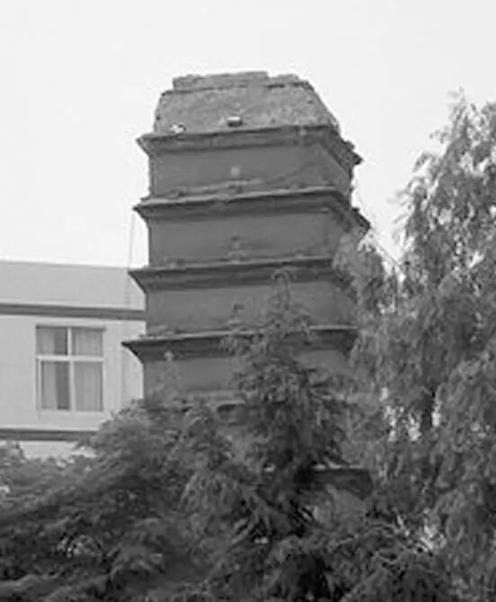

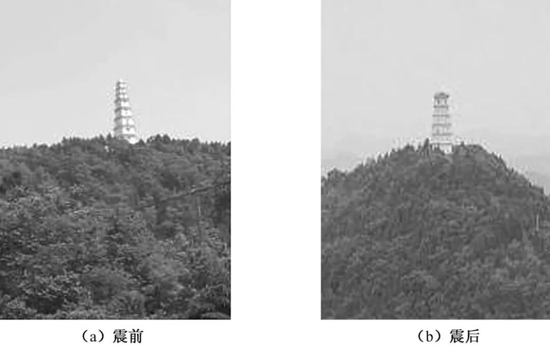

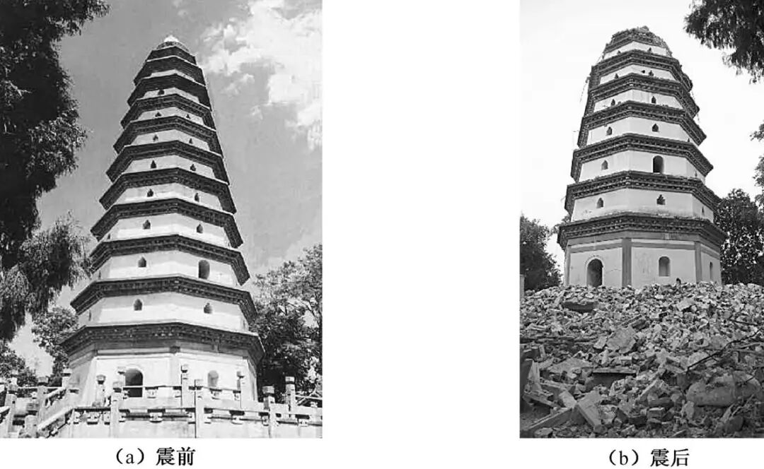

四川阆中古城明代白塔(见下图),在此次地震中,震塌六层。白塔是古城风水坐标,400多年来,保存完好,是四川省重点文物保护单位,共有十二层,高32m,始建于明代。
 阆中白塔

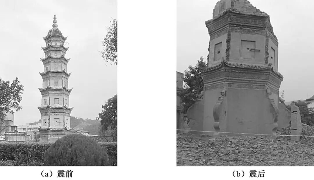

四川盐亭笔塔(见下图),在此次地震中,大部分垮塌,仅余约9m。笔塔始建于清光绪十四年(1888年),为重檐歇山式楼阁塔,七层六面,高30m。因其高标夺目的形体像一管指向蓝天的巨笔,故名。塔基周长36.8m,用巨石砌成三级台阶。塔身用青砖和精工烧成的筒瓦以及预制饰件砌成,塔顶装置三连宝葫芦状塔刹。
盐亭笔塔

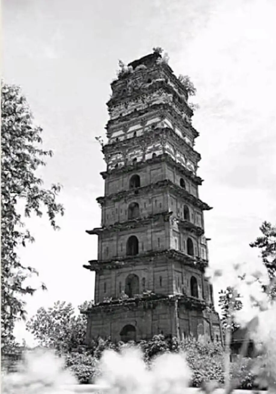

四川广元来雁塔(见下图),在此次地震中,五层以上已全部倒塌。来雁塔共十三层,高36m,呈八卦形,每层八角,始建于清同治十一年(1872年),1985年被列为县级重点文物保护单位。
广元来雁塔

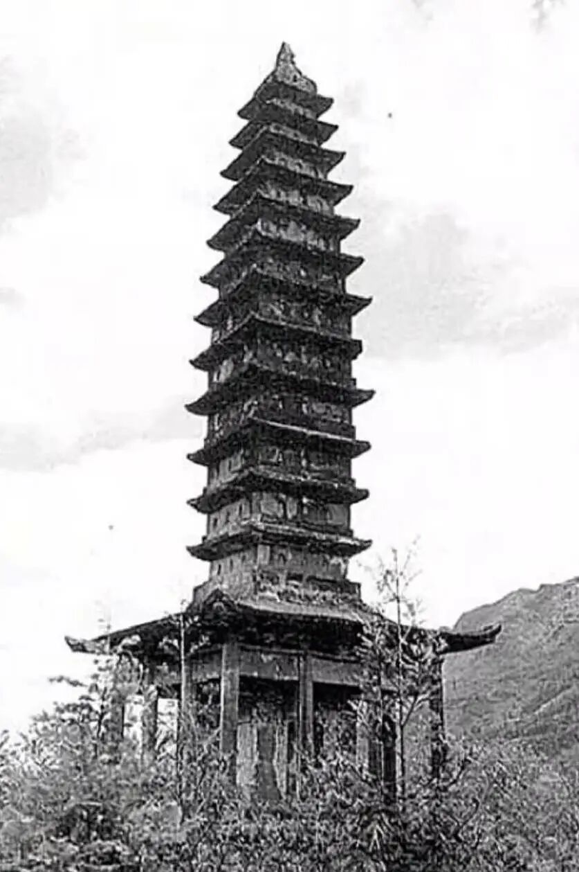

四川中江北塔(见下图)在汶川地震中严重损毁,十层以上全部垮塌,塔身开裂。中江北塔始建于北宋神宗西宁年间,距今已有千年的历史,十三级的砖塔在地震中直接损毁近四级。
 中江北塔

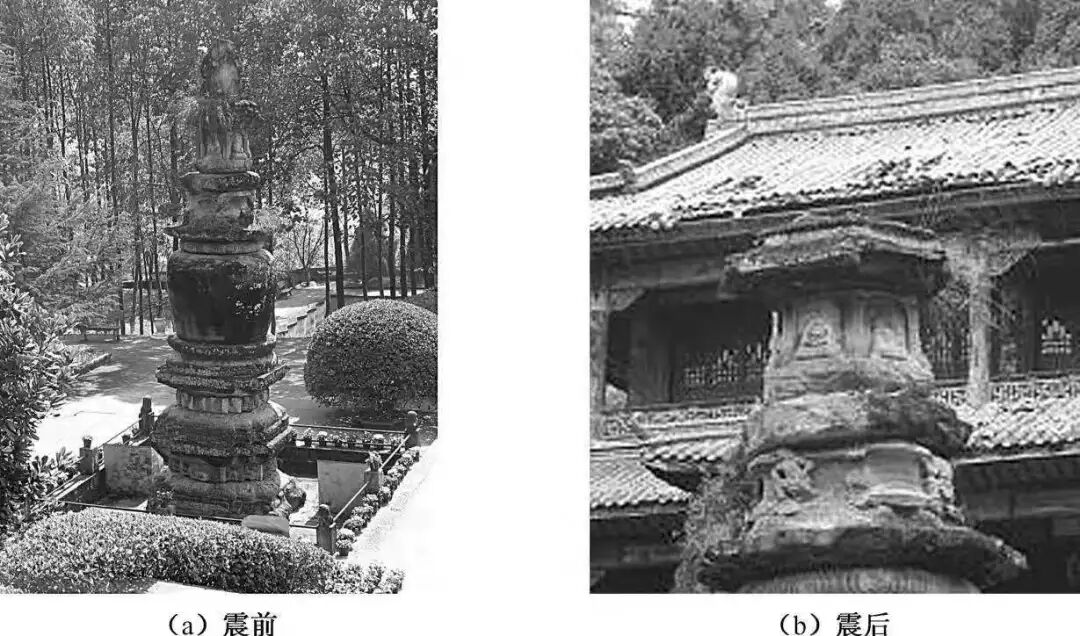

四川阆中市保宁镇玉台山石塔(见下图)在地震中受损严重,塔顶震落、损毁,塔身变形。玉台山石塔,始建于唐初(7世纪初叶),塔全用石建造,通高8.25m,塔基呈四方形,塔身呈圆钵状。2006年被国务院公布为全国重点文物保护单位。
玉台山石塔

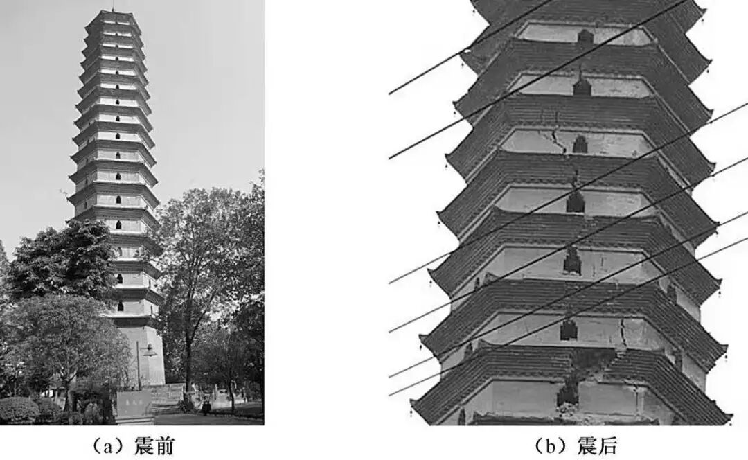

都江堰奎光塔(见下图)在汶川地震中,虽然没有出现坍塌,但塔身多处开裂。奎光塔建于清道光十一年(1831年),青砖结构,楼阁式。塔身为平面六角形,十七层,高57m。20世纪80年代初,奎光塔出现明显倾斜,塔体下部东侧砖体被压酥,西侧严重拉裂。2001年,经都江堰市政府批准,对该塔进行了纠偏处理,并对其基础及一层至六层进行了加固处理。汶川地震中,正好是六层以上部位出现裂缝。
奎光塔

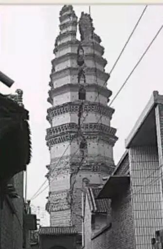

此外,汶川地震也波及四川省外的一些砖石古塔,例如银川海宝塔(见下图),在汶川地震后,塔体部分墙面现裂缝,该塔第四层至九层的四面拱门以上均发现有裂缝,塔内第六层裂缝较宽,南北两边拱门裂缝宽3mm左右。南拱门砖缝松动,有30cm左右长的明显裂缝,北拱门有长10cm左右的裂缝一条。海宝塔始建年代不详,据史载为赫连勃勃(大夏国王,407—427年)重修,系楼阁式九层十一级砖砌方形塔,总高53.9m,造型独特别致,每层四面置券门,券门的两侧设凹檐,塔刹是绿色琉璃桃形四角攒尖刹顶。
银川海宝塔

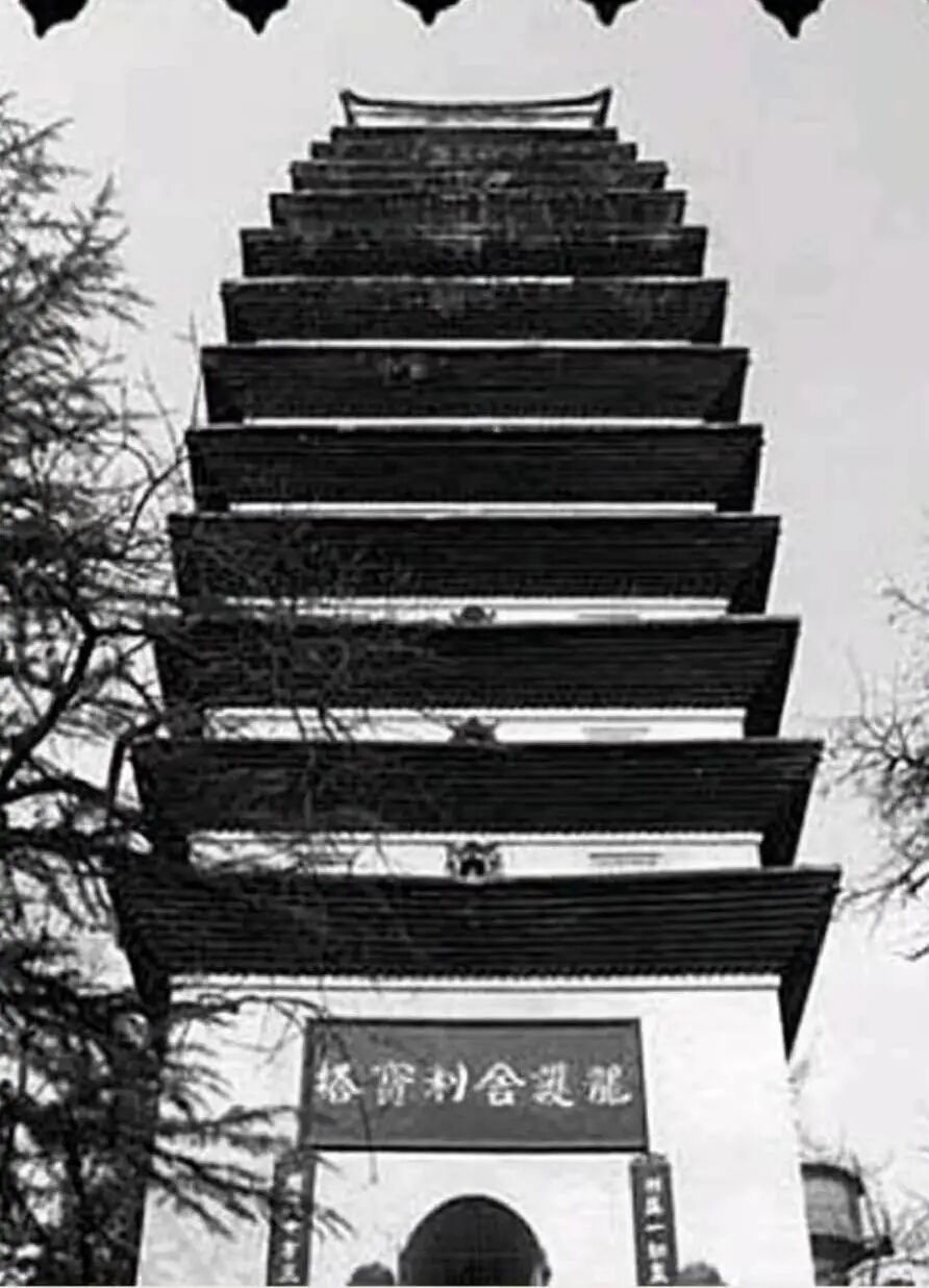

汶川地震使得德阳龙护舍利塔(见下图)塔身倾斜,塔身外墙粉饰脱落。龙护舍利塔又名孝泉舍利塔,为密檐式四方砖塔,外形十三层,高37m,是四川省现存唯一的一座元代砖塔,1991年,四川省人民政府核定公布为省级文物保护单位。
德阳龙护舍利塔
