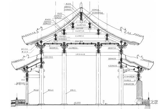

明之历代帝王庙梁架组合新式
清之故宫太和殿梁架组合形式

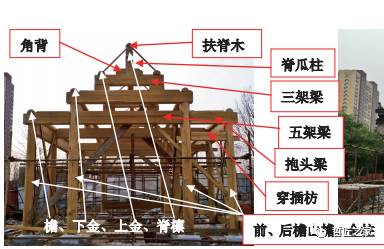

梁架—五架梁民居草架(栿)作法
梁架—五架梁(无角背)
  1. 檐檩:位于檐柱轴线位置的檩木。
  2. 金檩:位于檐椽和脊檩之间的檩木均称金檩,金檩又因位置不同分为下金檩、中金檩和上金檩。
  3. 脊檩:位于建筑物脊部位置的檩。
  4. 脊瓜柱:位于三架梁上,下脚作管脚榫,柱头做檩,以承托脊檩。
  5. 三架随梁:用于三架梁下面的随梁。
  6. 五架随梁:用于五架梁下面的随梁。

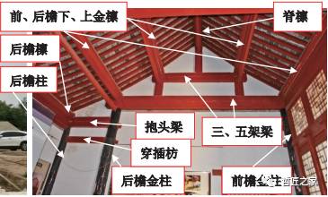

梁架—前廊后无廊—檐平脊正
  1. 抱头梁:用于无斗栱建筑廊间,承接檐椽之梁。
  2. 穿插枋:位于廊内抱头梁之下,用来拉结金柱和檐柱的枋子,用于有廊建筑。
  3. 脊瓜枋:位于脊部,用于拉接脊瓜柱头的横枋。
  4. 三架梁:其上承托三根檩,长度为两步架之梁。
  5. 四架抱头接尾梁:相似于五架梁又不同于五架梁。
  6. 后檐柱:位于建筑物最外围的后檐的柱子。

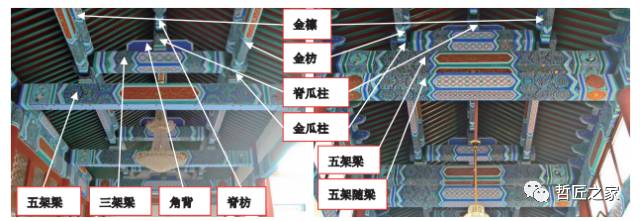

梁架—五架梁
  1. 五架梁:其上承托五根檩,长度为四步架之梁。
  2. 三架梁:其上承托三根檩,长度为两步架之梁。
  3. 角背:角背是保持瓜柱稳定的辅助构件。瓜柱自身高度等于或大于柱径2倍时,均需要安设角背,而脊瓜柱必须安设角背。
  4. 脊枋:位于脊部,用于拉结脊瓜柱头的横枋。
  5. 金枋:位于金部,用于拉结柱头的横枋,有上金枋和下金枋
  6. 脊瓜柱:位于三架梁上,下脚作管脚榫,柱头做檩,以承托脊檩。
  7. 金瓜柱:在上梁、下梁之间的部分,起到支撑上梁、连接下梁的作用。

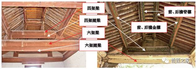

梁架—“盔顶”双脊檩六架梁
1四架梁:其上承托四根檩,长度为两步架加一顶步架之梁。
2.四架随梁:用于四架梁下面的随梁。
3.六架梁:其上承托六根檩
4.六架随梁:用于六架梁下面的随梁

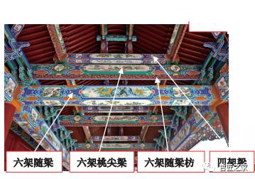

梁架—带斗拱六檩梁架
  1. 六架随梁:用于六架梁下面的起辅助支撑作用
  2. 六架桃尖梁:其上承托六根檩,端头做成桃尖形式
  3. 六架随梁枋:附在六架梁之下,用于拉结前后金柱之枋

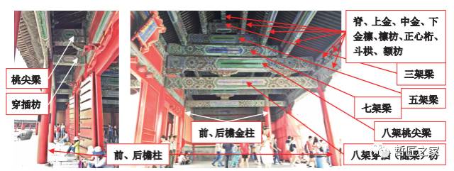

梁架—前后廊减柱造九檩梁架
  1. 额枋:用于大式带斗栱建筑檐柱柱头间的横向拉结构件
  2. 七架梁:其上承托七根檩,长度为六步架之梁
  3. 八架桃尖梁:其上承托八根檩的梁
  4. 八架穿插(随梁)枋:贴附于八架梁之下,拉结前后金柱的构件。
  5. 上金檩:与脊檩相邻的檩。
  6. 下金檩:与正心桁相邻的檩。
  7. 正心桁:带斗栱建筑中位于檐柱轴线位置的桁檩。
梁架—前后廊九檩梁架
  1. 七架桃尖接尾梁:其上承托七根檩,长度六步架,一段尾头与桃尖梁连接。
  2. 七架穿插接尾枋(随梁):在七架桃尖接尾梁下面且与之平行的木构件,一段端头与穿插枋连接。
  3. 桃尖梁:用于柱头科斗栱之上,承接檐头桁檩之梁,其梁头侧面呈桃形,故名桃尖梁。

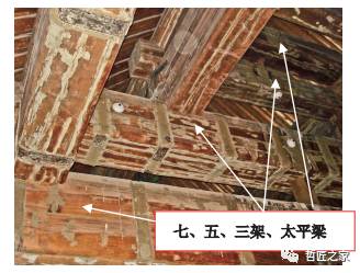

梁架—包镶梁
太平梁:用于庑殿推山顶构架中,其位置在山面坡顶最上一层的短梁(扒梁)。方向与平梁相同,功能与平梁相似,但位置在平梁以外,仅能通过雷公柱承托脊檩的悬挑梢端。其梁两端下面刻榫,分别与前后上金搭交檩悬挑部分相交,其梁下皮与搭交檩中线取乎,故其梁高于平梁,称为太平梁。

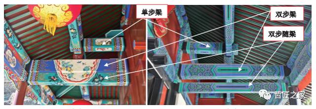

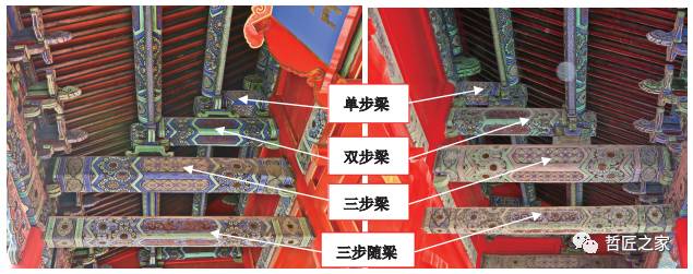

梁架—双步梁、单步梁
  1. 双步梁:长度为二步架,后尾于中柱或山柱之梁
  2. 单步梁:长度为一步架,后尾于中柱或山柱之梁。多用于门庑建筑或一般建筑物的两山。
