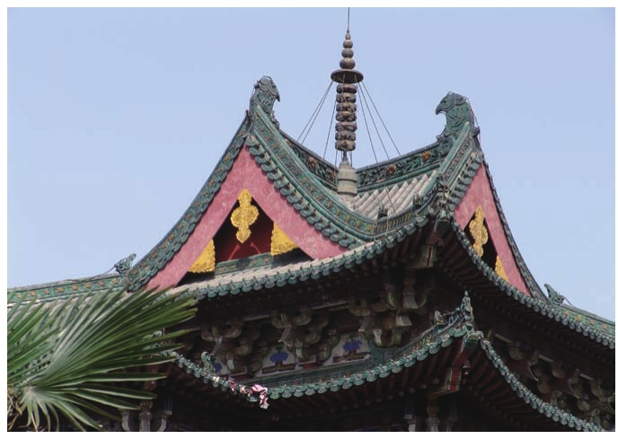

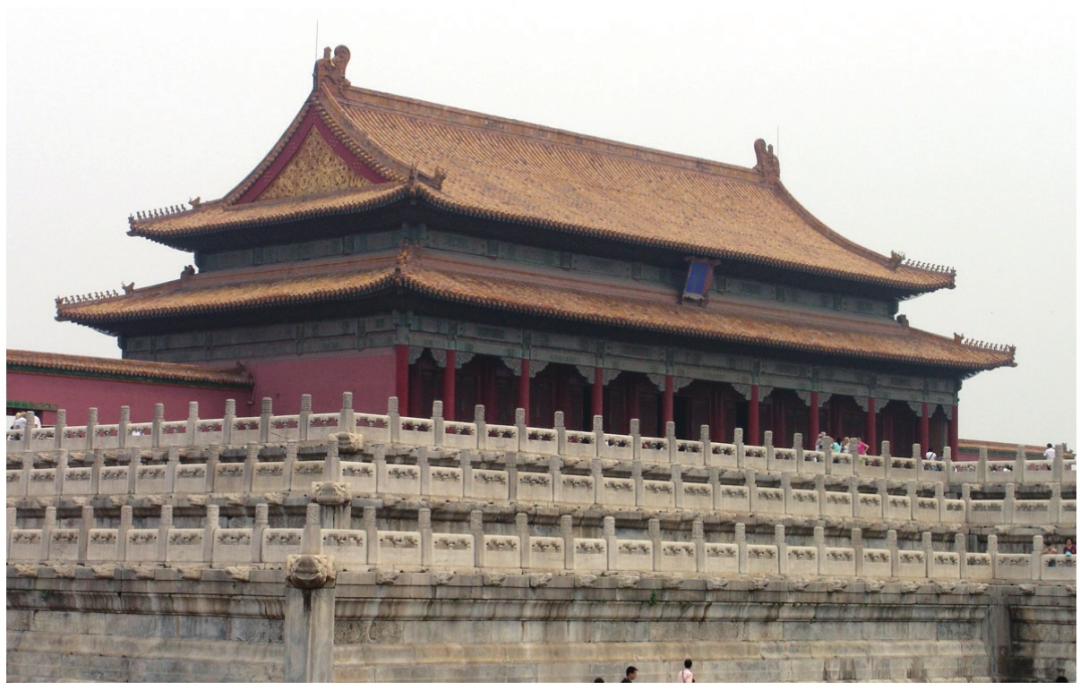

歇山顶

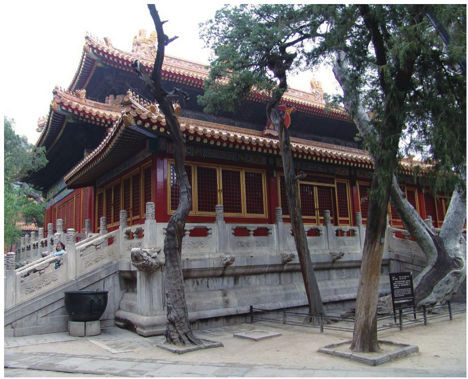

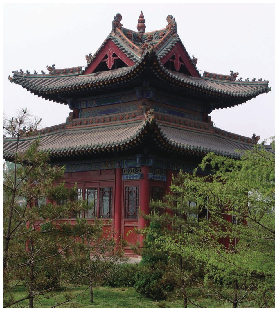

歇山顶的等级仅次于庑殿顶。它由正脊、四条垂脊和四条戗脊组成,故称九脊殿。若加上山面的二条博脊,则共应有脊十一条。正脊的前后两坡是整坡,左右两坡是半坡。歇山的两侧坡面也叫“撒头”,歇山的山尖部分称为“小红山”,歇山的山面有搏风板、悬鱼、惹草,是装饰的重点。歇山顶有尖山式和卷棚式两种形式;有单檐歇山顶和重檐歇山顶(见下图)。
圆山卷棚式歇山屋顶样式a)正立面 b)侧立面 c)透视图
尖山式歇山重檐屋顶样式a)正立面 b)侧立面 c)透视图

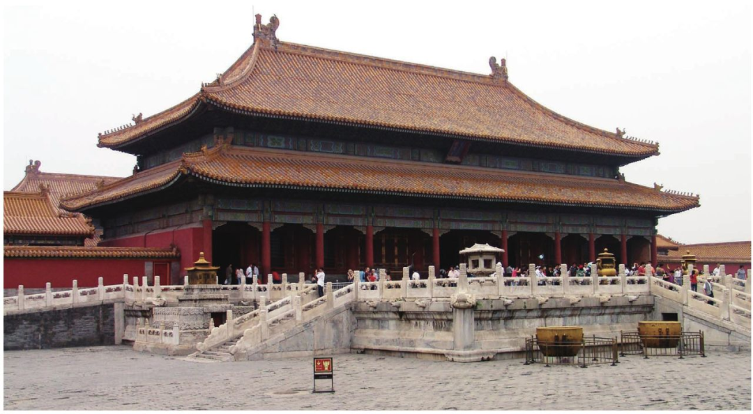

重檐歇山顶的第二檐与庑殿顶的第二檐基本相同。目前的古建筑北京故宫太和门、保和殿、天安门等均为此种形式(见下图)。
北京故宫保和殿

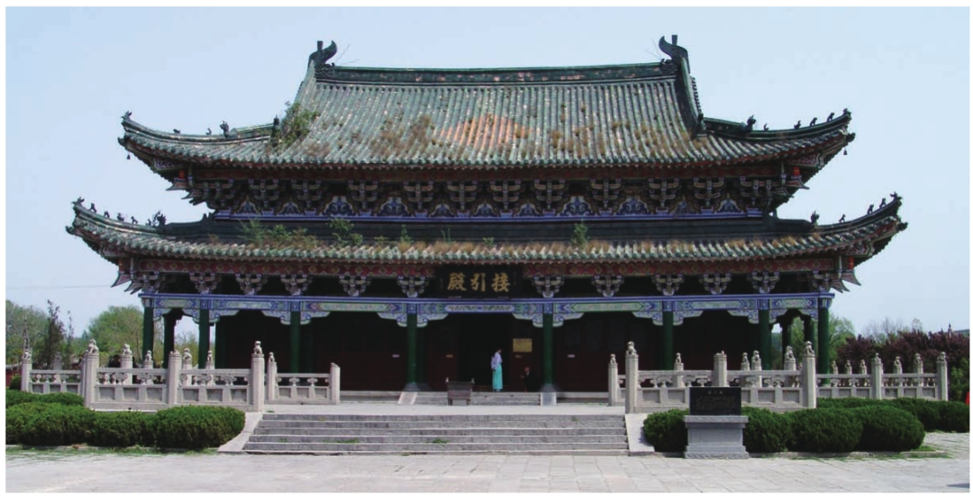

山西省临汾广胜寺弥陀殿为单檐歇山顶,山西省临汾广胜寺水神庙明应王殿、河南省开封铁塔公园接引殿(见下图)。
河南开封铁塔公园接引殿

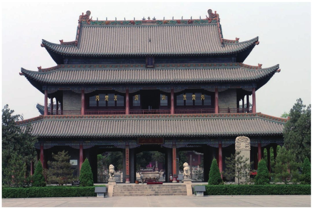

山西省临汾尧庙五凤楼为三重檐歇山顶。卷棚歇山顶用于宫殿中的次要建筑和住宅园林中。
山西临汾尧庙五凤楼

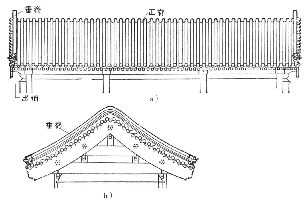

悬山顶

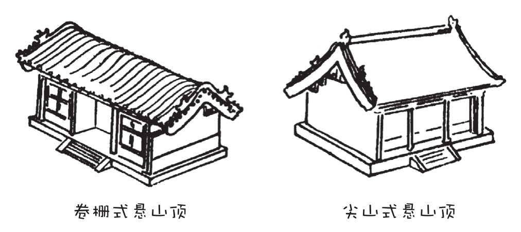

悬山顶又叫“挑山”或“厦两头”,其特点是木檩露出山墙外,即所谓“出梢”,悬山屋顶一直延伸到山墙外。两侧的山墙凹进屋顶,使顶上的檩端伸出墙外,钉以搏风板。在规格上仅次于庑殿顶、歇山顶。悬山顶一般有正脊和垂脊,也有用无正脊的卷棚,山墙的山尖部分常做成五花山墙(见下图)。硬山顶和悬山顶都是两坡顶,二者的主要区别在山墙上是否露出木檩。
悬山顶屋顶样式
悬山顶卷棚式屋顶样式a)正立面 b)侧立面
山西平遥镇国寺山门
浙江温州楠溪江林坑村民居

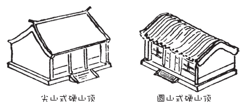

硬山顶
硬山顶是两坡顶的一种,屋面不悬出于山墙之外,硬山的山墙上不露出木檩,即所谓“封山下檐”。硬山顶也是五脊二坡的殿顶,与悬山顶不同之处在于,两侧山墙从下到上把檩头全部封住,皇宫中两庑殿房以此顶为多。山墙大多用砖石承重墙并高出屋面,墙头有各种形式。硬山顶有尖山式和卷棚式两种。北方民居、徽派民居和岭南建筑大多为硬山顶。
硬山顶样式
硬山顶尖山式屋顶样式a)正立面 b)侧立面

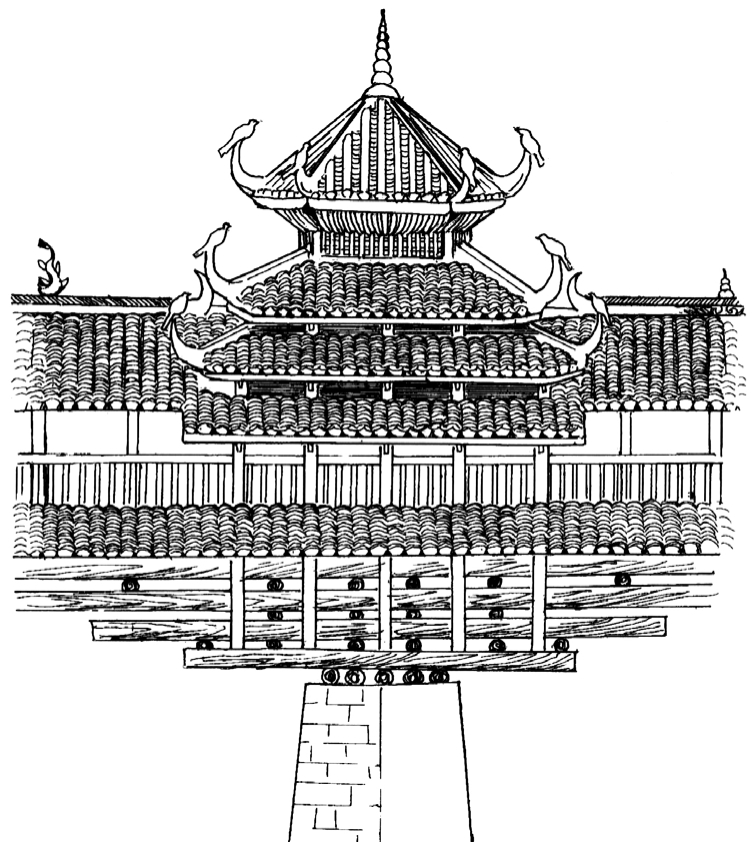

攒尖顶的特点是无论几个坡面,最后“攒”在一起,四个方向屋面的坡面在顶部交汇于一处(见下图)
攒尖屋顶样式

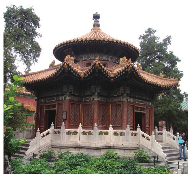

(宋代称斗尖)。屋面较陡,无正脊,数条垂脊交和于顶部,上再覆以宝顶。多用于面积不太大的建筑屋顶,如塔、亭、阁等。攒尖顶有多种形式,且易辨认。无论什么形式,顶部都有一个集中点,即宝顶。攒尖顶平面有方、圆、三角、五角、六角、八角和十二角等(见下图)。
贵州三江程阳桥中部亭阁立面
江苏苏州狮子林湖心亭
角式攒尖顶有与其角数相同的垂脊,圆攒尖顶则由竹节瓦逐渐收小,故无垂脊。攒尖顶一般以单檐的为多,二重檐的已少,但塔例外。

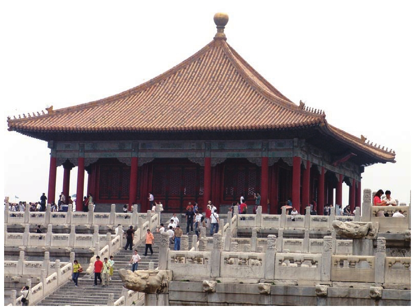

北京故宫中和殿属角式攒尖顶
北京故宫御花园千秋亭属圆式攒尖顶

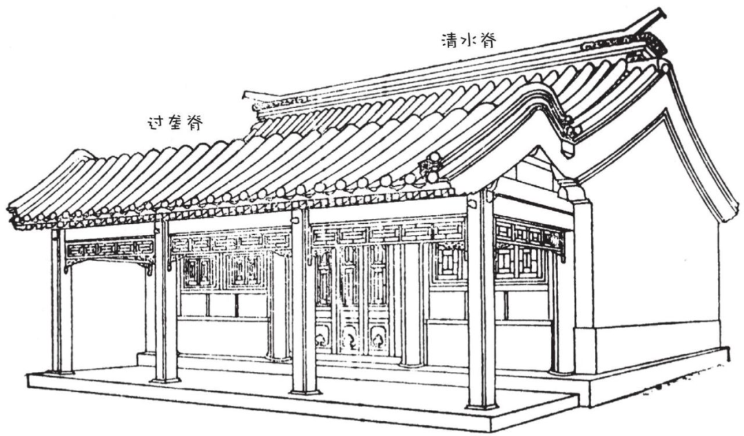

卷棚顶

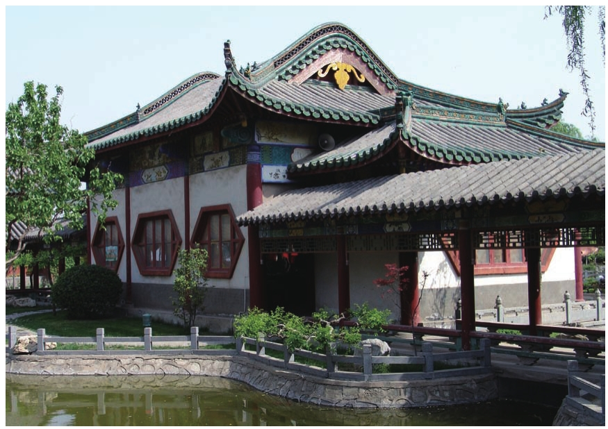

卷棚顶屋脊处不起脊而是形成圆脊的,称为卷棚脊。由上文可知,硬山、悬山和歇山式屋顶的正脊处都可以做成卷棚形式。卷棚顶的最明显的标志是没有外露的主脊,两坡出水的瓦垄一脉相通。此种建筑在园林中居多。宫殿建筑群中,太监、佣人等居住的边房,多为此顶。官式殿顶多以上述形式为基础,然后派生或融合出其他形式。
北京故宫宁寿宫寻沿书屋屋顶
河南开封天波杨府杨家花园

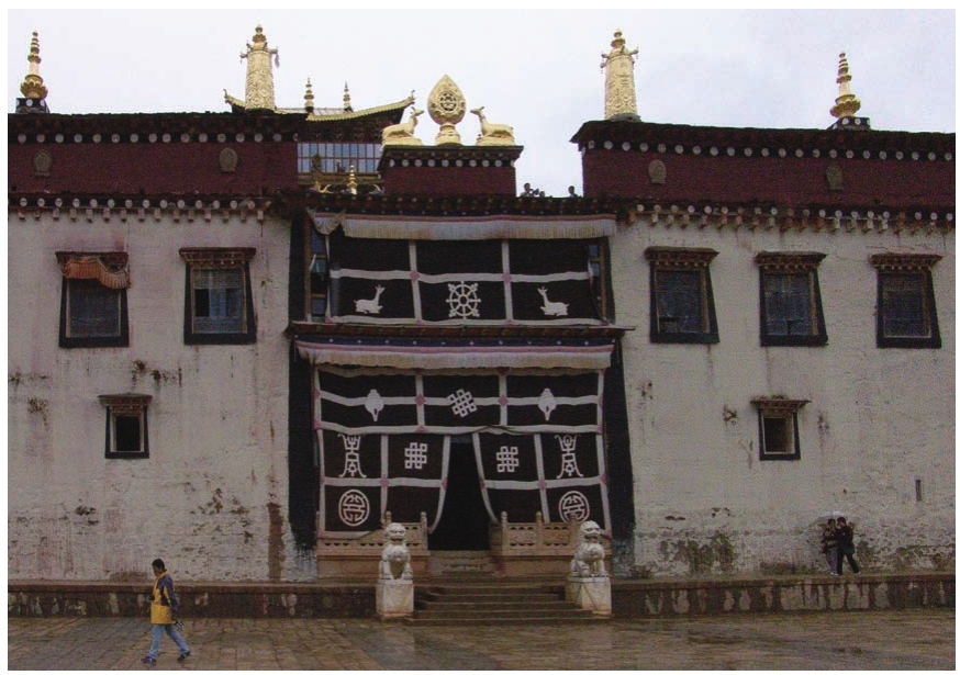

平顶
在我国华北、西北与康藏一带,由于雨量很少,建筑屋面常用平顶。即在椽上铺板、垫以土坯或灰土,再拍实表面(见下图)。
云南彝寨民居
云南香格里拉噶丹·松赞林寺
平顶又叫平台房,由于这种屋顶不是用瓦覆盖的,所以俗称“灰平台”。灰平台虽然不“起脊”,但为便于排水,屋面也有些坡度,向一个方向排水的叫“一出水”,向两个方向排水的叫“两出水”。

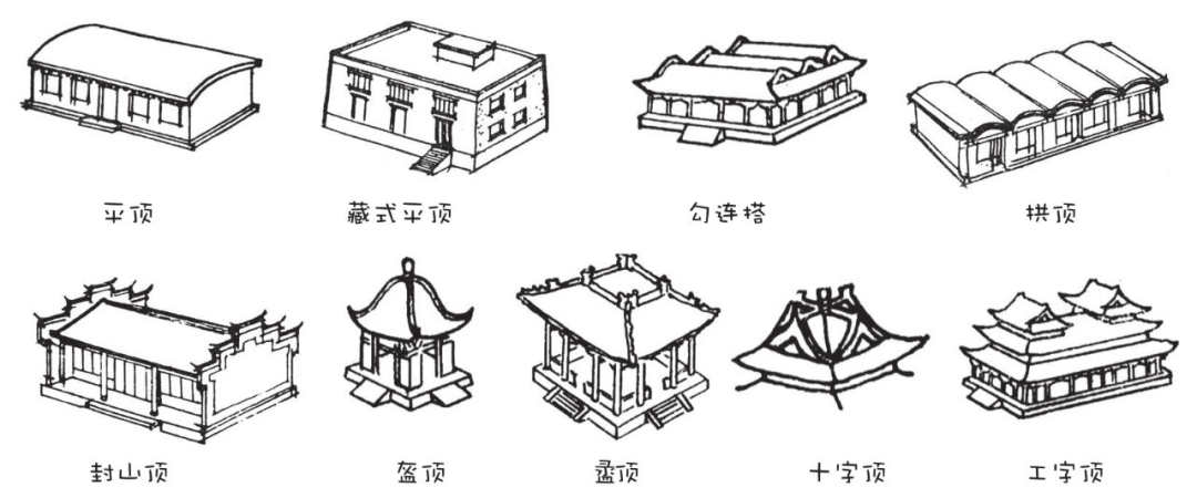

组合顶
上述基本类型的组合或变化,可产生出多种屋顶式样,如两个或三个硬山、悬山屋顶前后连在一起,可组成“勾连搭”,两个屋顶勾连搭者又叫“一殿一卷”(见下图)。
勾连搭式屋顶
河南开封天波杨府
山西晋祠胜瀛楼
把两个矩形屋顶横穿在一起,就组成了“十字顶”等(见下图)。除此以外,再加上平面上的各种变化以及重檐形式的介入,就使得古建筑屋顶的式样显得十分丰富。
河南开封天波杨府天波楼屋顶
山西临汾尧庙鼓楼
在传统建筑行业中有“正式建筑”和“杂式建筑”之说,事实上,“正式”与“杂式”很难绝对划分。在习惯上,古代匠师把平面投影为长方形,屋顶为硬山、悬山、庑殿或歇山做法的建筑叫“正式建筑”,而把其他形式的都笼统地称为“杂式建筑”。在“正式建筑”中,屋顶形式有一定的等级概念,重檐庑殿顶为最尊,重檐歇山顶次之,以后顺序为单檐庑殿顶、单檐歇山顶、悬山顶和硬山顶。“杂式建筑”屋顶形式变化多样(见下图)。
几种屋顶变化形式1
几种屋顶变化形式2

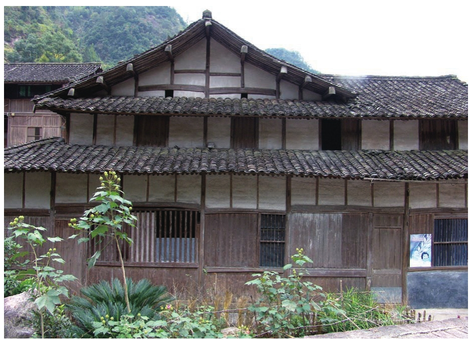

不受任何约束,如浙江省泰顺民居屋顶形式可谓丰富,在正房的屋面都是简单的两坡悬山顶,但两端到了墙面时,又从两厢方向伸出一个两坡悬山顶,此顶的正脊正好穿插在正房的山墙面的梁架上,比正房的屋脊矮,这样,正房的屋面仿佛又成了歇山顶,但仔细看又不同(见下图)。
浙江泰顺三魁张宅民居
