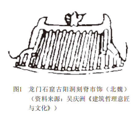

建筑物的附件必然是与建筑物本身所求的安全理念及修建人的品位相和谐的,鸱尾也不例外。魏晋的朴实古拙,大唐的雄壮威严,宋时的纤美玲秀,明、清的端庄瑰丽,鸱尾形状和风格的变迁在漫长的历史长河中忠实而无声地演绎着一部中国古代建筑的发展史。本文将鸱尾形状的演变大致分为3个阶段:隋唐前为鸱尾发展的前阶段,隋唐后直至元末为发展阶段,明、清时期为定型阶段。现有实物资料中最早的鸱尾形式大约出现在北魏时期[1],它的轮廓只是一个向上竖起又反向卷曲的简约的大尾巴(图1)。从文献看来东晋时已经有鸱尾,可以推测在此之前它已经存在了,所以保守的推测从晋时算起持续到隋唐之前,大约500年的时间,鸱尾的形状基本是这同一类型保持不变,在此我们姑且把它定义为鸱尾的前阶段。

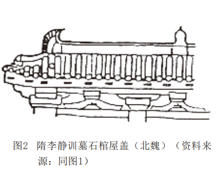

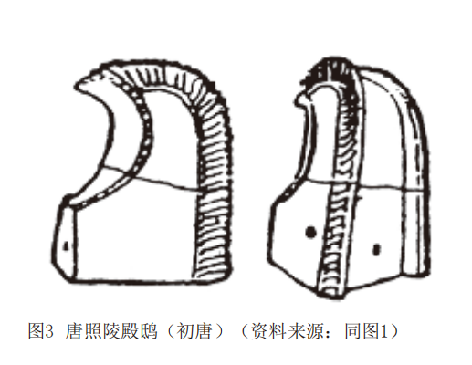

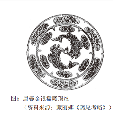

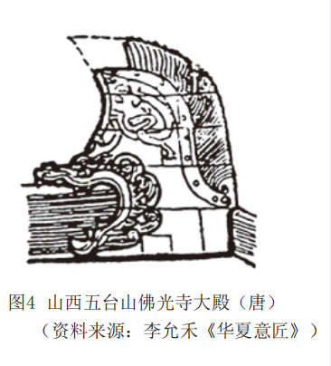

到了隋唐,这种上翘反卷的样式开始出现了变化。河南省博物馆藏隋代陶屋上的鸱尾,在外围轮廓上作出了鳍状处理(图2)。唐代的鸱尾形象则更加完整,造型简洁浑厚。例如,唐昭陵殿献殿鸱尾,由正脊两端上翘反卷,鳍状纹路清晰,并在侧面有鳞状造型(图3)。值得重视的是在这一时期,山西五台山佛光寺大殿(图4)建于857年,正脊两端的鸱尾出现了龙口含脊的新形象。口张合的很有力度,突出了吻的形状,其尾部衔接在头上上翘反卷。这在鸱尾形状的演变史上是个极重要的转折,那么这是随机的转型还是历史的必然呢?现在我们把唐代出土的鎏金银盘上的摩羯纹(图5)和佛光寺大殿龙口含脊的鸱尾造型相比较,正如佛经《阿含经》中:“眼如日月,鼻如太山,口如赤谷”,由此我们可以判断鸱尾的原形就是摩羯[2]。事实上摩羯的形象大概是盛唐时传入中国[4],而这个时间和鸱尾上出现有头有尾的摩羯造型正好是吻合的。另外,在晚唐时,鸱尾上出现丁字形附件——枪铁,后来的宋代沿袭此制。

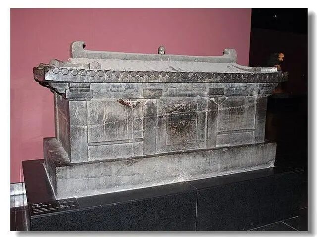

李静训石棺

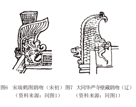

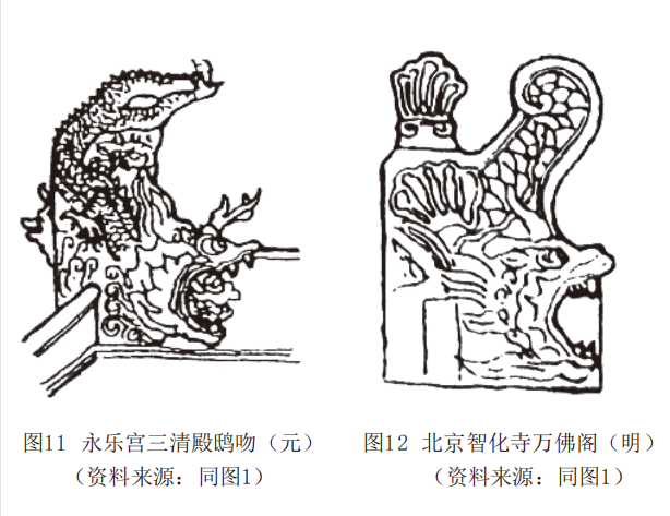

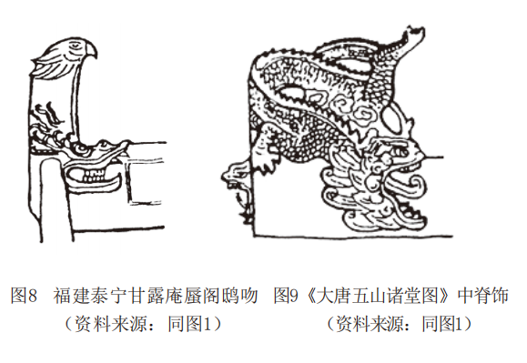

宋代的鸱尾分为鸱尾、龙尾和兽头等几种形式。宋徽宗赵佶所绘《瑞鹤图》中端门屋顶(图6),对屋脊有细致的描绘,两头各带独脚屈膝,鳍上安“抢铁”,与《营造法式》所述一致,比例瘦高,与辽代(图7)相近。事实上北宋与辽代风格接近,这正好也附和了当时的政治背景,北宋与辽的共荣阶段为民族文化的交流提供了广泛机会。其轮廓都保持了鸱尾最初的风格,同时只在兽头外又加近了形似摩羯鱼头的成分,张口力度夸张,翘起空中的是尾部的末梢,他们的不同只是上半部的形状相异,北宋沿袭了晚唐时鸱尾顶端设置抢铁之制。至于南宋的鸱尾,形态就变得丰富而活泼了。如福建泰宁甘露庵蜃阁的鸱吻(图8),其底部的龙头却未张口吞脊,口呈微张状态,而顶部也一改鱼尾之形而细致的雕刻为精巧的鸟头形,鸱尾形态静谧秀美,比例瘦高。再如(图9)为宋画《大唐五山诸堂图》所画鸱吻形态,为南宋作品,可见其形态各异,不拘一格,其发展状况正好符合南宋文人追求浪漫之风。而且这种风格直接影响并流传到后世的民间建筑中。山西省朔县崇福寺弥陀殿的鸱吻(图10)是金初(1143年)所建,其尾部部末梢被加进一些小龙的形象,且侧面还有卷云和浮雕小龙,背面有小兽头,称背兽。相似的鸱吻形象在山西省永乐宫三清殿(元代)可见(图11),其浮雕小龙不仅仅在头部,在顶部还伸出了长长的身子,呈现出卷屈曲折姿态。可见元代鸱吻形象多继承唐代风格。其实在鸱尾上雕饰小龙的例子早在此四百年前的唐末佛光寺大殿中就有出现过,由此足见传统艺术文化在华夏大地上扎根之深。此外,我们注意到金元时期,鸱吻的尾部已不是向中央卷曲,而是渐有向上向外卷曲的趋势。元朝以后,龙形吻逐渐增多,已经进入了形状转变的过渡时期。
到了明清两代,龙形吻更为普遍,鸱吻也就顺其自然地被改称为“龙吻”。明清两朝的皇族特别强调帝王之气,皇帝自命为“真龙天子”,所以龙就更为神圣化了,将其置于屋脊之端,居高临下,更加显示着皇权的至高无上,威严可敬。明代龙吻尾部向外卷曲,龙眼前视,吻身上有小龙,鳞飞爪张,颇为富丽(图12)。图片

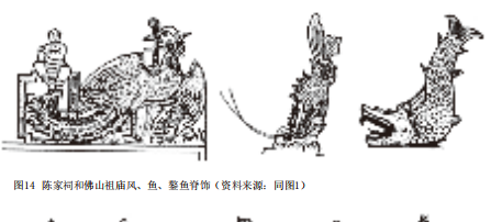

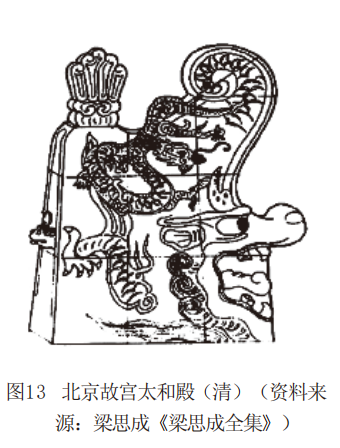

清代的龙吻与明代相似,但其尾部完全外卷,剑把直立,龙眼侧视(图13)。明清两代龙吻的宝剑在外形上也有区别,明代宝剑的剑柄上部微微向龙头弯曲,顶部做出五朵祥云装饰;清代宝剑的剑柄上部直立,顶端雕饰的图案是鱼鳞装饰。明清时,地方或民间建筑上因皇家不许擅用龙形,所以其吻兽形态千变万化,呈百花齐放之势(图14)。在华夏大地上无论走到哪里,脊饰文化都处处体现着劳动人民丰富的想象力和创造力。然而随着清王朝的灭亡,中国古代建筑脊饰也在一片精彩的热闹中落幕了。

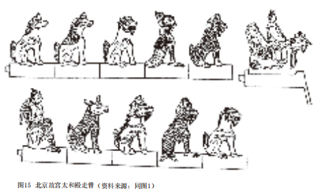

直到清代才对这些走兽的等级、大小、数目、次序有了严格的规定。按规定走兽可根据建筑建筑等级放置一到九件,但一定要是单数,这大概是时人追求阳数的结果。只有故宫太和殿上在一套走兽之后又加一“行什”这是现存古建筑中绝无仅有的,象征着皇权的至高无上,惟我独尊。其余则最多为九件一套,少则仅列三件,甚至一件。无论数量多少,一前一后的仙人、垂兽是必须摆放的。它们放置的顺序是:仙人骑鸡、龙、凤、狮子、天马、海马、斗牛、行什、垂兽(图15)。这些脊兽不仅有名称,也各个有来历,都是具有象征意义的传说中的灵兽[5]。
