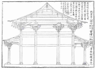

除梁先生特别关注的 4 点差异以外,这两座佛殿在内外柱是否等高这一特征上亦呈现出不同。内外柱是否等高,在中国建筑的语境下直接使人联想到殿堂与厅堂的构架形式分类。殿堂与厅堂的概念来源于《营造法式》,代表两种不同的结构体系,佛光寺大殿即采用了典型的殿堂式结构来营造一个高等级宗教空间。然而如《营造法式》大木作制度图样中所示内外柱完全等高的殿堂 ( 图1)。
《营造法式》大木作制度图样的殿堂侧样

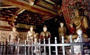

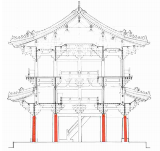

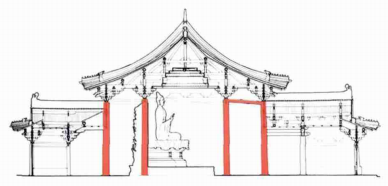

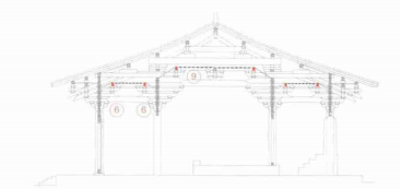

还是重层的天津蓟县独乐寺观音阁 ( 图 3),或山西应县木塔 ( 图 4)。
津蓟县独乐寺观音阁内外柱高差
西应县木塔各层内外柱高差

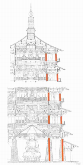

都可见内柱高于檐柱的现象。其中,摩尼殿、观音阁下层和应县木塔首层、二层、三层的内柱均高于外檐柱 1 足材,即内檐铺作的起点比外檐铺作高 1 足材 ( 铺 ) ;应县木塔仅四层内外柱等高,五层则较为特殊,内柱比外檐柱高一栔。不难看出,内柱升高区区 1足材对层层相叠的殿堂整体结构几乎不产生任何影响。那么,升高内柱的意义何在?

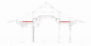

陈明达在编写《应县木塔》时已经注意到木塔内外柱之间存在的高差,并分析其原因是 :内槽内的空间更广阔,空间高度也要相应加高,所以内檐铺作外跳 5) 平闇位置须高于里跳,而通过调节铺作高度配合两侧平棊枋高度,会造成外跳一侧出跳过多,使“全塔内槽失去构图的一致性”。同时,连接内外柱的乳栿下须有华栱支撑,为保证内檐里跳至少出一跳华栱,陈明达认为内柱升高 1足材来抬高外跳平棊枋,已是此种结构方式( 殿堂 ) 下的最大极限,并主张木塔的内外柱高度是由内部空间构图决定的,并不是结构的差别 [24] 。

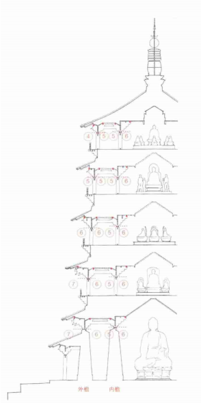

如上所述,陈明达敏锐地指出了殿堂结构中的可调整性,并得出这种调整非干结构,而更多出于设计考虑的结论。笔者循这种由设计视角出发的思路,希望进一步提出的观点是 :木塔内外柱之间高差的变化,是斗栱为了兼顾外部表现与内部表现而进行调整的结果。就外部而言,木塔外檐铺作由首层至五层从七铺作递减为四铺作 ;就内部而言,塔心佛像空间的等级须高于外围空间的等级,而空间等级藉由天花高度和斗栱等级得以体现。因此,佛像空间周围的一圈斗栱(内檐外跳 ) 均出四跳六铺作,而这一圈斗栱的里跳,即面向外围空间的一侧 ( 内檐里跳 )则统一为五铺作,各层相同并无变化。外围空间另一侧的外檐里跳一方面须与内檐里跳
等高支撑天花,同时又受层层递减的外檐外跳制约。这样一来,檐柱一线和内柱一线的斗栱等级之间就产生了竖直序列上的错位。调节各层内外柱高差事实上巧妙地解决了这一问题,由于第四层外檐铺作里外跳恰好均为五铺作,因此仅第四层的内外柱等高 ( 图5)。
山西应县木塔各层斗栱铺作数分析 ( ○中数字为铺作数,下同 )
可以说,木塔构架设计中,升高内柱的根本目的是营造内部空间等级差,而运用这一手法的直接依据则是调整斗栱的等级。

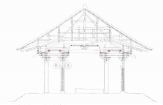

日本奈良唐招提寺金堂复原剖
值得一提的是,村田健一曾指出唐招提寺金堂虽然内外柱不等高,但基于其层叠式的建构逻辑应被划分为殿堂 [25] 。
另一例颇具参考价值的遗构是日本奈良兴福寺东金堂。现存东金堂虽重建于室町时代的 1415 年,但被认为继承了奈良时代的形制,也是一座经典的带开敞前廊的五间四面堂。兴福寺东金堂是日本现存飞鸟奈良风格的佛堂中,除法隆寺金堂外唯一一栋内外柱等高的实例,因此其构架设计也与唐招提寺金堂颇为不同。东金堂上下并排使用了两根明乳栿,庇的平棊枋高居第六铺,而宗屋平棊枋反在其下的第五铺,内檐外跳的五铺作上同样承明栿加骑栿栱抬高中央天花,然而中央天花与庇天花的高差明显低于唐招提寺金堂和佛光寺大殿 ( 图 8)。
日本奈良兴福寺东金堂剖面

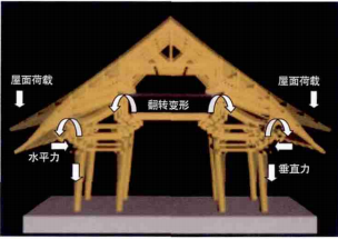

单纯从制造空间高差的效果来看,3 座佛殿中唐招提寺金堂简洁明快的构架手法似乎略胜一筹。然而在2000-2009年,距离明治时代落架大修 (1898-1899 年 )仅一百年之后,唐招提寺金堂即再度实施了落架维修 7),直接原因就是金堂内柱内倾,而斗栱外倾,整体构架持续变形。纵观唐招提寺金堂的修缮史可以发现,内柱内倾可谓金堂的先天结构缺陷,是历代维修工程的重点解决
对象。参与金堂落架工程的今西良男指出:来自屋面的倾斜荷载作用于构架的力可拆解为垂直荷载和向内的水平推力,由于金堂乳栿和四椽栿之间高差过大 ( 二者高差达5 个足材,比佛光寺大殿乳栿与四椽栿的高差还
多2个足材 ),导致檐柱承受的水平推力到达内柱一线时无法传达至四椽栿,造成内柱内倾 ( 图 9)。
日本奈良唐招提寺金堂结构变形模型示意
同时今井对比兴福寺东金堂,认为东金堂乳栿与四椽栿相近的位置关系以及重叠的乳栿都有效增加了内柱上方结构节点的刚性,因此东金堂的内柱才未发生明显内倾 [26]。与这两例日本遗构相比,佛光寺大殿四椽明栿下的华栱对冲压于昂尾之下的贯通枋材,与兴福寺东金堂上层乳栿的结构作用相同,而造型上又不似东金堂这般繁缛;同时佛光寺大殿巧妙地利用栱头、半驼峰等细部处理完美实现了比唐招提寺金堂更多1 个足材的空间高差。基于此确实可以说,佛光寺大殿斗栱所体现的,恰是梁、林褒扬的结构与装饰的完美统一。综上所述可以发现,决定殿堂构架设计的要点正在于斗栱。“凡明梁只阁平棊,草栿在上承屋盖之重”,在承载屋面的结构体系之下植入营造内部空间的装饰体系,殿堂这种结构本身,即为构架与斗栱设计预留了大可作为的天地。以上几例遗构展现的设计各有偏重,而设计手法的优劣在对比中也可体会一二。

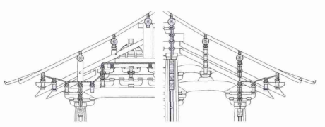

事实上,即使在遗存寥寥的中古建筑中,这种由柱头枋出跳的丁头栱也非孤例。在佛光寺大殿完成一个世纪之后建造的山西平遥镇国寺万佛殿,补间铺作中使用了类似的丁头栱。镇国寺万佛殿是一座方三间小殿,无内柱,内部彻上露明,外檐柱头铺作使用了逾越其建筑规模的高等级七铺作。与同为七铺作的佛光寺大殿相比,万佛殿外檐铺作里跳承托的罗汉枋反骑昂尾之上,比佛光寺大殿高出1个足材,因此在2 跳长的距离内要将枋材再升高1个足材,万佛殿也选择了出一跳丁头栱的手法 ( 图11)。
山西五台山佛光寺大殿 ( 左 ) 山西平遥镇国寺万佛殿 ( 右 ) 的柱头与补间铺作比较

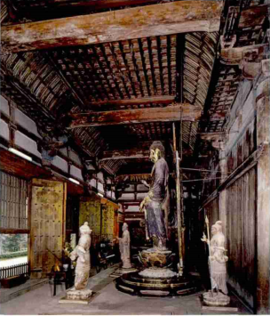

如以佛光、招提二构的内檐与万佛殿外檐里跳作对比可以发现,佛光寺大殿内檐不使用横栱,层层出跳的四卷头呈简明的片状切入佛像空间直接支撑四椽栿,尽显明快有力的豪劲之风 (图13) ;
山西五台山佛光寺大殿内檐界面
