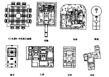

任何稍稍熟悉中国建筑史的人, 都很容易注意到墙的无处不在。在中国的古代建筑中, 无论是平民的四合院、官僚的府邸还是帝王的宫室、坛庙、陵寝,或者是政府的衙署、僧道的寺观、文人的园林, 大多都掩映在重重的高墙之中。小到一组建筑群, 大到一座城市,甚至整个国家的一方疆界 ,都由墙来完成围合的使命(图1)。我们可以想象, 古代的中国人在很大程度上一直生活在墙的空间里。足不出户的女子很少脱离墙的限制, 她们的闺阁似乎和墙外是两个世界,如苏轼的《蝶恋花》所描绘:“墙里秋千墙外道 ,墙外行人墙里佳人笑。”于是许多古代戏曲中的才人佳子故事都是从“墙头马上”开始的。九重宫阙中的妃子“永巷长年怨绮罗”, 《红楼梦》中的元春哀叹那是一个“见不得人的地方”。宋朝以前的百姓一直生活在坊墙封合的里坊中, 坊门日落即闭。多数古代城市都有两重以上的城墙, 春秋时一个小小的淹城即筑了里外三道城墙和三道护城河 ,明清的北京城则有四重城墙护卫。统一六国的秦始皇以前所未有的气魄下令把战国时各国的长城连成横跨整个北方疆域的万里长城 ,这道古今中外最长最宏伟的墙在后世也不断得到修建, 并且成为中华民族新的图腾。
图1:中国古代不同类型的建筑类均统一在墙的围合之下

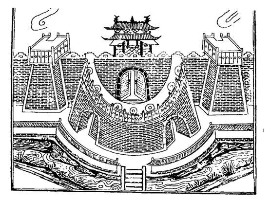

首先,墙具有防御和隔绝内外的实际功能。无论长城、都城的城墙,还是宫殿、邸宅的围墙,都具备这一重要功用。在冷兵器的时代, 墙的防御作用是巨大的, “攻城拔寨”或者“飞檐走壁”毕竟是不容易的事。古代战争中, 一方依据高厚的城墙而长期坚守城池的例子并不鲜见(图3)。帝王的宫殿中的重重围墙也绝非是摆设, 清代嘉庆年间著名的“林清之变”中, 多名起义者攻入了紫禁城,但最终功败垂成,很大程度上就是靠紫禁城的围墙保护了皇帝的安全。与之形成鲜明对比的是, 1757 年 1 月 5 日在缺乏防御性围墙的凡尔赛宫,法王路易十五被一个独立的刺客轻易刺伤。中国古代城市和宫殿(包括离宫)的周围不但有墙,而且一般都筑有较深的护城河或壕沟,从防御的角度来说,这些河沟实际上是墙的变体。
图3:明代《武经总要前集》中的城墙

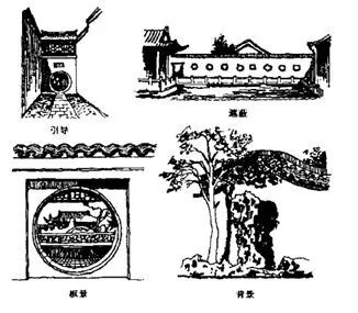

墙的审美功用更多表现在空间意境的创造上。墙的特点正契合了中国艺术对于含蓄、幽远的追求。因此在园林中, 墙是最重要的造影手段之一。童隽先生认为:“墙则吾国园林不可或少……园之四周,既筑高墙, 园内各部, 多以墙划分。”[3]一方面“满园春色关不住,一枝红杏出墙来”, 墙可以成为经营“壶中天地”的屏障 ;另一方面“庭院深深深几许” ,空间的变化多依靠墙的划分。园林中的墙以白粉墙为主 ,另有版筑墙、乱石墙、磨石墙等 ,园墙既可以作为映衬山石或花木的背景 , 还可以开各种形状的门和漏窗,也增加了空间的层次和借景、对景的变化。在苏州园林中, 我们可以发现许多利用墙的穿插、开阖、引导、遮蔽、框景来营造独具韵味的空间趣味的实例(图4)
图4:园林中墙的空间塑造手法
