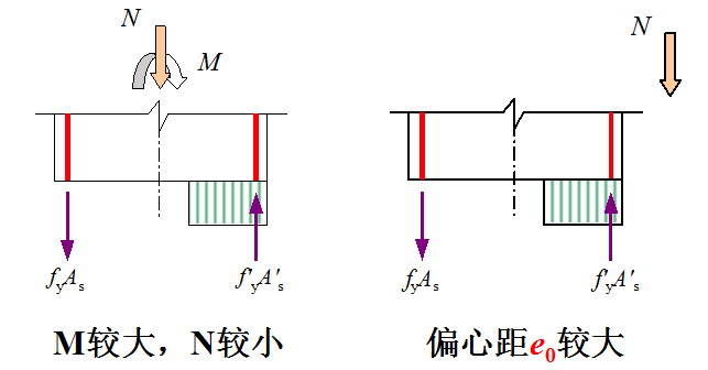

1、受拉破坏(也称为大偏心受压破坏)
◆轴向压力偏心距较大,截面部分受拉、部分受压。如受拉区配筋量适中,则构件在受力后,受拉区先出现横向裂缝。随着荷载增加,裂缝不断开展延伸,受拉钢筋应力首先达到屈服强度。
◆ 此后,裂缝迅速开展,受压区高度减小。
◆ 最后受压侧钢筋A's 受压屈服,压区混凝土压碎而达到破坏。
◆ 这种破坏具有明显预兆,变形能力较大,破坏特征与配有受压钢筋的适筋梁相似,承载力主要取决于受拉侧钢筋。
◆ 形成这种破坏的条件是:偏心距e0较大,且受拉侧纵向钢筋配筋率合适,通常称为大偏心受压。

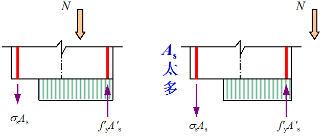

2、受压破坏(小偏心受压)
产生受压破坏的条件有两种情况:
⑴当相对偏心距e0/h0较小,截面全部受压或大部分受压。
⑵或虽然相对偏心距e0/h0较大,但受拉侧纵向钢筋配置较多时。
图片◆ 截面受压侧混凝土和钢筋的受力较大。
◆ 而受拉侧钢筋应力较小。
◆ 当相对偏心距e0/h0很小时,‘受拉侧’还可能出现“反向破坏”情况。
◆ 截面最后是由于受压区混凝土首先压碎而达到破坏。
◆ 承载力主要取决于压区混凝土和受压侧钢筋,破坏时受压区高度较大,远侧钢筋可能受拉也可能受压,破坏具有脆性性质。
◆ 第二种情况在设计应予避免,因此受压破坏一般为偏心距较小的情况,故常称为小偏心受压。

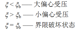

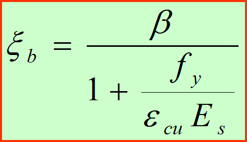

3、受拉破坏和受压破坏的界限
◆ 即受拉钢筋屈服与受压区混凝土边缘极限压应变ecu同时达到。
◆ 与适筋梁和超筋梁的界限情况类似。

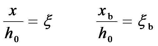

◆ 因此,其相对界限受压区高度仍为:
大小偏心受压的分界:

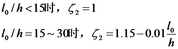

附加偏心距和偏心距增大系数

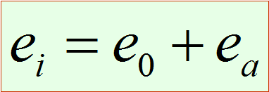

1、附加偏心距
由于施工误差、荷载作用位置的不确定性及材料的不均匀等原因,实际工程中不存在理想的轴心受压构件。为考虑这些因素的不利影响,引入附加偏心距ea,即在正截面受压承载力计算中,偏心距取计算偏心距e0=M/N与附加偏心距ea之和,称为初始偏心距ei。
参考以往工程经验和国外规范,附加偏心距ea取20mm与h/30 两者中的较大值,此处h是指偏心方向的截面尺寸。

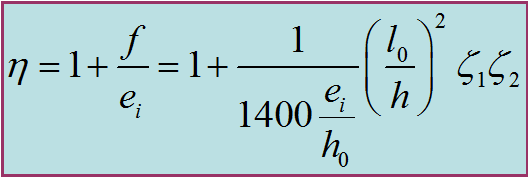

偏心距增大系数η

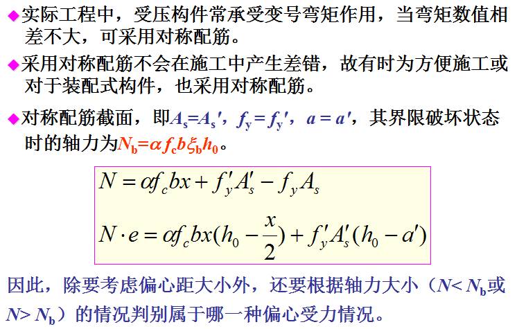

非对称配筋截面:构建截面两侧所配置的钢筋不相等(数量或直径不同)。不对称配筋比较经济,但是施工不够方便。
对称配筋截面:构件截面两侧配置了相等的钢筋。对称配筋要多用一些钢筋,但构造简单、施工方便,特别是构件在不同的荷载组合下,同一截面可能承受数量相近的正负弯矩时,更应该采用对称配筋。

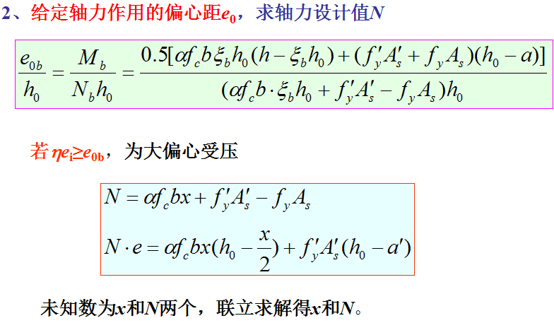

一、不对称配筋截面设计

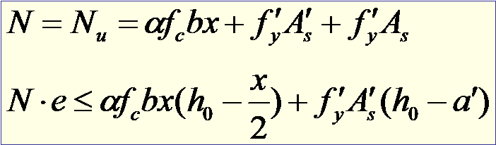

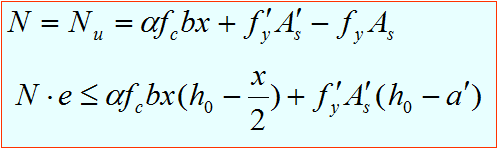

基本公式
1、大偏心受压(受拉破坏)
已知:截面尺寸(b×h)、材料强度( fc、fy,fy' )、构件长细比(l0/h)以及轴力N和弯矩M设计值

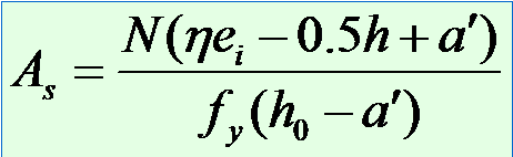

若ηei>eib.min=0.3h0,
一般可先按大偏心受压情况计算

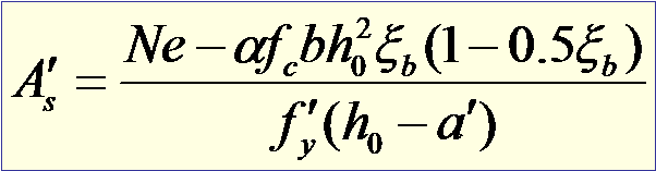

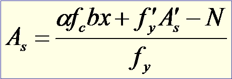

1)As和A's均未知时
★若A's<0.002bh
则取A's=0.002bh,然后按A's为已知情况计算。
★若As<ρminbh ,应取As=ρminbh。

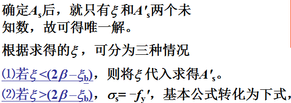

2)A's为已知时
先由第二式求解x

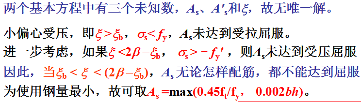

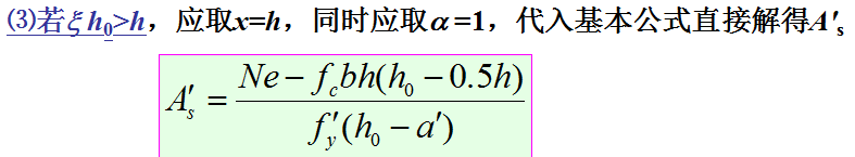

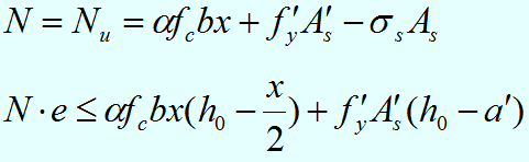

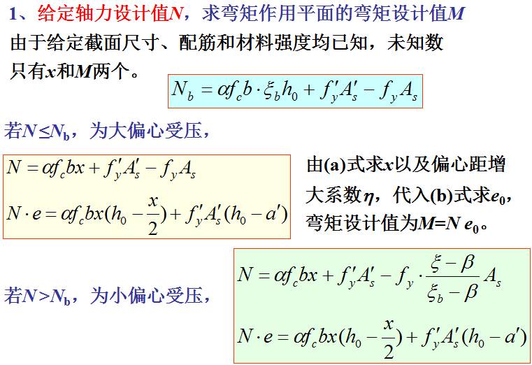

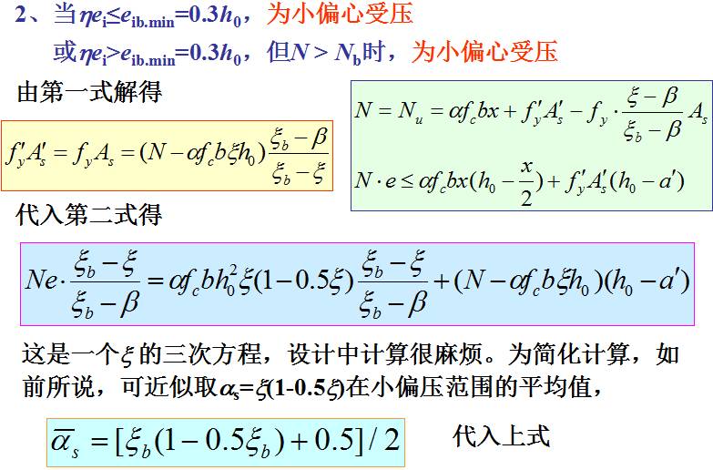

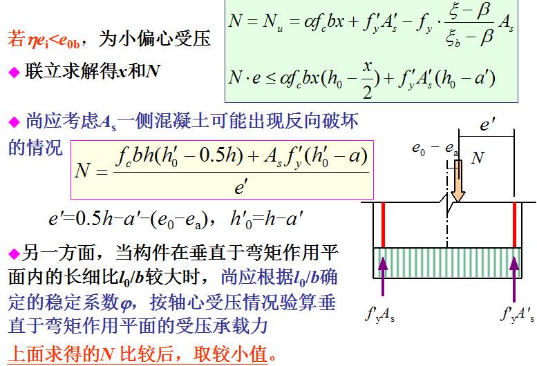

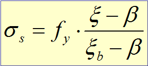

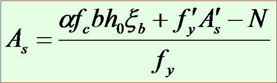

2、小偏心受压(受压破坏)

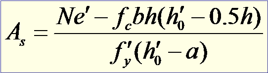

另一方面,当偏心距很小时,如附加偏心距ea与荷载偏心距e0方向相反,
则可能发生As一侧混凝土首先达到受压破坏的情况,这种情况称为“反向破坏”。此时通常为全截面受压,由图示截面应力分布,对A's取矩,可得,
e'=0.5h-a'-(e0-ea), h'0=h-a'
重新求解图片 和A's

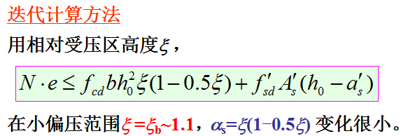

用基本公式求解非常麻烦,

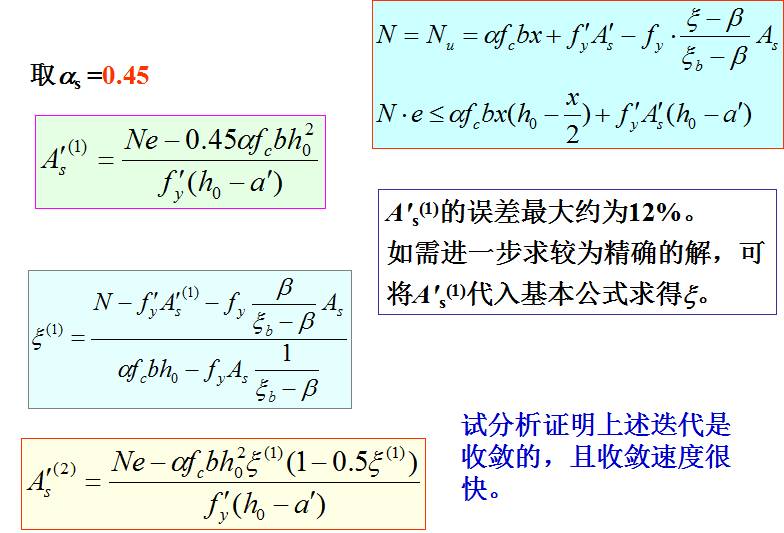

迭代计算方法
对于Ⅱ级钢筋和

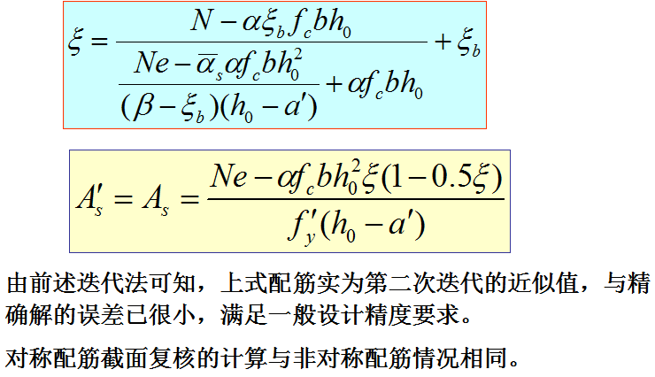

二、对称截面
