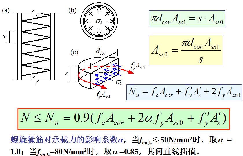

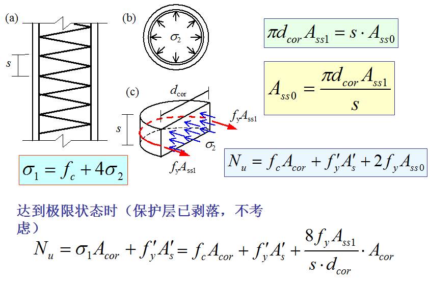

螺旋箍筋柱
n
采用螺旋箍筋可有效提高柱的轴心受压承载力。但配置过多,极限承载力提高过大,则会在远未达到极限承载力之前保护层剥落,从而影响正常使用。
《规范》规定:
(1)按螺旋箍筋计算的承载力不应大于按普通箍筋柱受压承载力的50%,同时不应小于按普通箍筋柱计算的受压承载力;
(2)对长细比过大柱,由于纵向弯曲变形较大,截面不是全部受压,螺旋箍筋的约束作用得不到有效发挥。因此,对长细比l0/d大于12的柱,不考虑螺旋箍筋的约束作用;
(3)螺旋箍筋的约束效果与其截面面积Ass1和间距S有关,为保证约束效果,螺旋箍筋的换算面积Ass0不得小于全部纵筋A's面积的25%;
(4)螺旋箍筋的间距S不应大于dcor/5,且不大于80mm,同时为方便施工,S也不应小于40mm。
