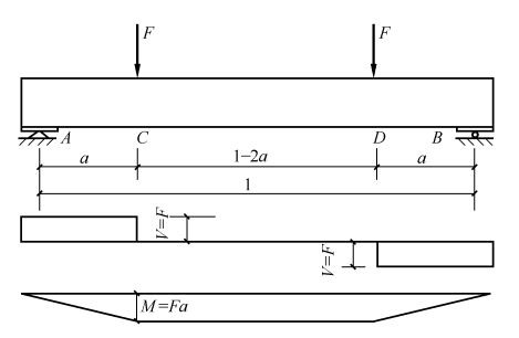

剪跨a:集中荷载与支座之间的距离。
弯剪段:弯矩与剪力共同作用的区段,即剪跨a对应的区段。
剪跨比λ:剪跨a与梁截面有效高度h0的比值,即λ=a/ h0。

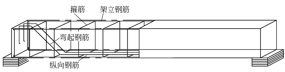

腹筋/抗剪钢筋:包括垂直于构件轴线的箍筋和由纵向钢筋弯起的弯起钢筋(也叫斜筋)。
有腹筋梁:配置了腹筋的梁。
无腹筋梁:未配置腹筋的梁。
纵筋、箍筋、弯筋和固定箍筋所需的架立筋(一般不考虑架立筋参与受力)绑扎和焊接在一起,形成一个刚性较好的钢筋骨架,他的作用是固定各种钢筋的位置,避免混凝土浇筑时钢筋发生移动。图片

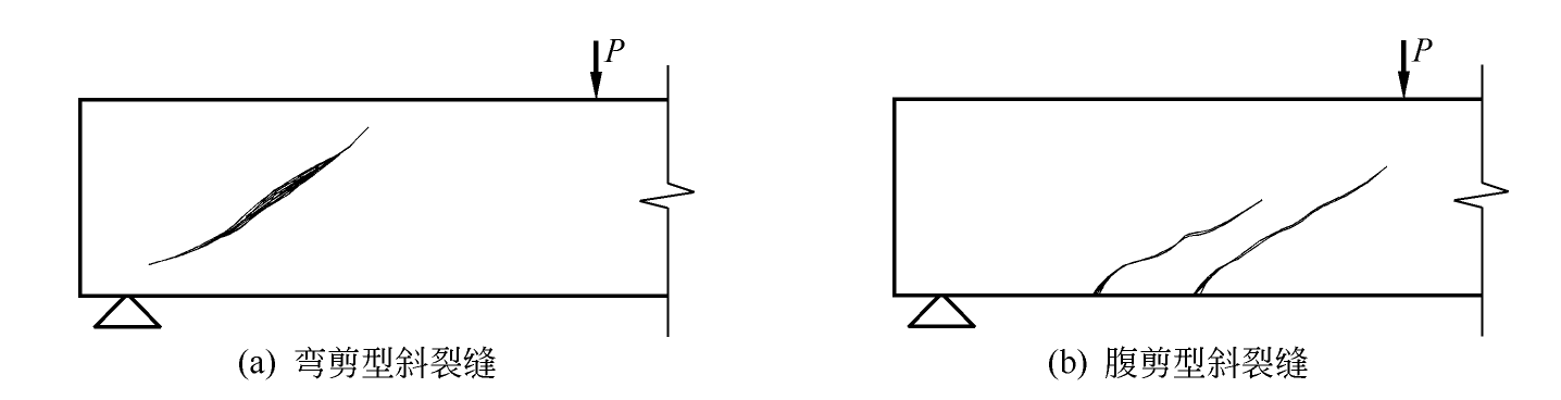

斜裂缝的形成
斜裂缝是因梁中弯矩和剪力产生的主拉应变超过混凝土的极限拉应变而出现的。斜裂缝主要有两类:腹剪斜裂缝和弯剪斜裂缝。
腹剪斜裂缝:在中和轴附近,正应力小,剪应力大,主拉应力方向大致为45°。当荷载增大,拉应变达到混凝土的极限拉应变值时,混凝土开裂,沿主压应力迹线产生腹部的斜裂缝,称为腹剪斜裂缝。腹剪斜裂缝中间宽两头细,呈枣核形,常见于薄腹梁中。
弯剪斜裂缝:在剪弯区段截面的下边缘,主拉应力还是水平向的。所以,在这些区段仍可能首先出一些较短的垂直裂缝,然后延伸成斜裂缝,向集中荷载作用点发展,这种由垂直裂缝引伸而成的斜裂缝的总体,称为弯剪斜裂缝,这种裂缝上细下宽,是最常见的。图片

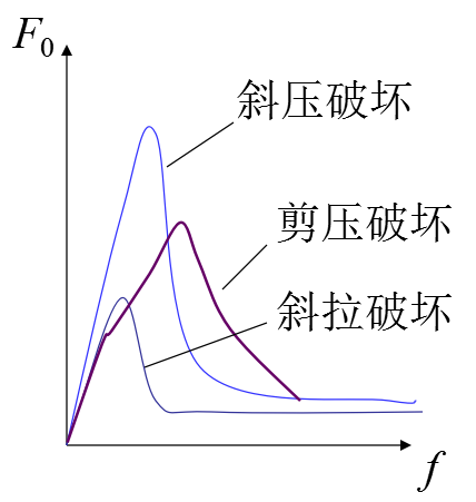

下图为三种破坏形态的荷载挠度(F-f)曲线图,从图中曲线可见,各种破坏形态的斜截面承载力各不相同,斜压破坏时最大,其次为剪压,斜拉最小。它们在达到峰值荷载时,跨中挠度都不大,破坏后荷载都会迅速下降,表明它们都属脆性破坏类型,而其中尤以斜拉破坏为甚。
设计中斜压破坏和斜拉破坏主要靠构造要求来避免,而剪压破坏则通过配箍计算来防止。
