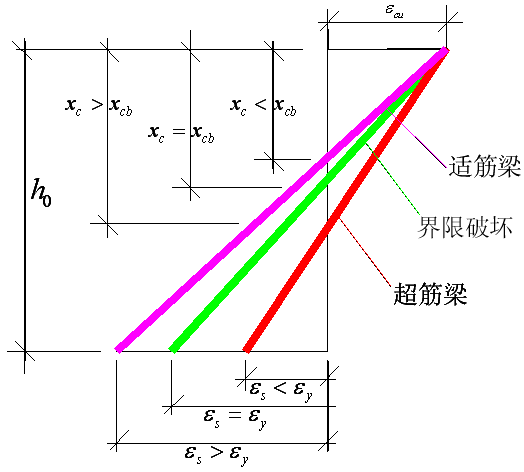

平截面假定:截面应变保持平面。(平截面假定提供了变形协调的几何关系。多年来,国内外对用各种钢筋配筋的受弯构件进行了大量的实验,结果表明,在各级荷载作用下,一定的标距范围内的平均应变值随截面高度线性分布。根据平截面假定,截面上任意点的应变与该点到中和轴的距离成正比。)

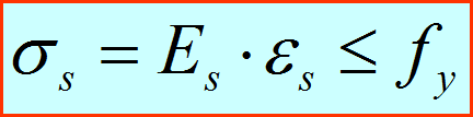

有明显屈服点的钢筋,其应力应变关系可简化为理想的弹塑性曲线
钢筋应力的绝对值不应大于其相应的强度设计值,受拉钢筋的极限拉应变取0.01.

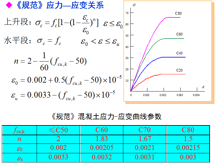

纵向钢筋的应力—应变关系方程

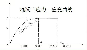

受压区混凝土的应力应变关系采用理想化的应力-应变曲线

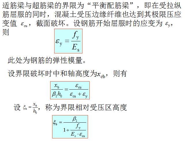

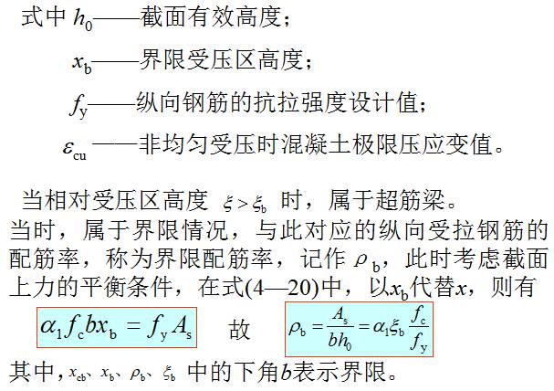

2)适筋梁与超筋梁破坏的界限
3) 适筋梁与少筋梁的界限及最小配筋率ρmin

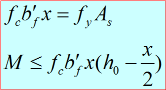

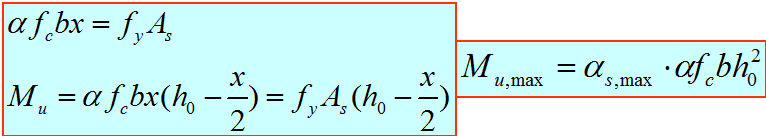

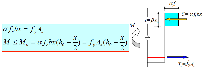

1)单筋矩形截面
基本公式及计算简图
fc—混凝土抗压强度设计值;fy—钢筋抗拉强度设计值;
b、h—截面宽度和高度;As—受拉钢筋面积;M—设计弯矩;

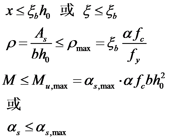

适用条件
防止超筋脆性破坏
防止少筋脆性破坏

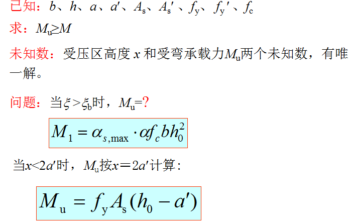

截面复核
已知:截面尺寸b,h(h0)、截面配筋As,以及材料强度    fy、fc
求:截面的受弯承载力 Mu>M
未知数:受压区高度x和受弯承载力Mu
基本公式:
没有唯一解。设计人员应根据受力性能、材料供应、施工条件、使用要求等因素综合分析,确定较为经济合理的设计。

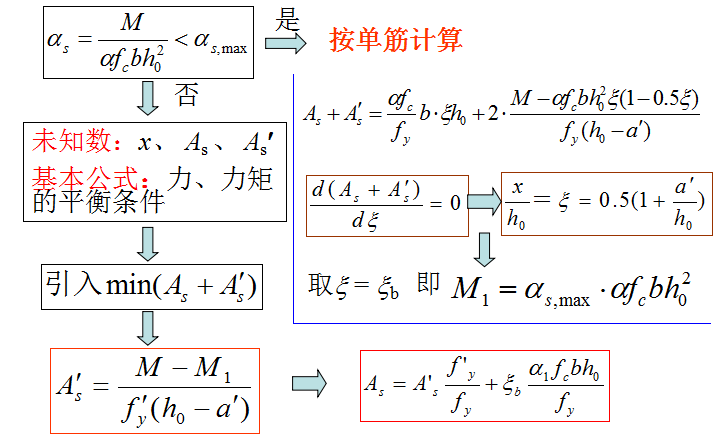

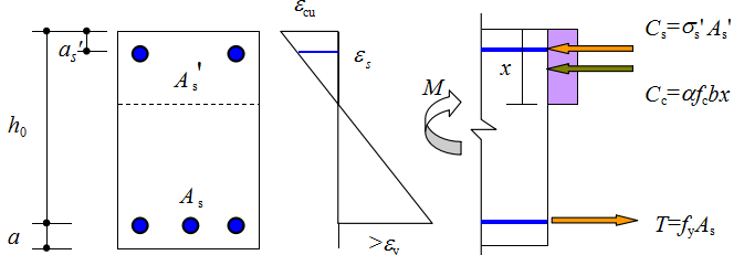

2)双筋矩形截面
一般来说在正截面受弯中,采用纵向受压钢筋协助混凝土承受压力是不经济的,工程中从承载力计算角度出发通常仅在以下情况下采用:
  • 弯矩很大,按单筋矩矩形截面计算所得的ξ又大于ξb,而梁截面尺寸受到限制,混凝土强度等级又不能提高时;即在受压区配置钢筋以补充混凝土受压能力的不足。
  • 在不同荷载组合情况下,其中在某一组合情况下截面承受正弯矩,另一种组合情况下承受负弯矩,即梁截面承受异号弯矩,这时也出现双筋截面。
  • 此外,由于受压钢筋可以提高截面的延性,因此,在抗震结构中要求框架梁必须配置一定比例的受压钢筋。

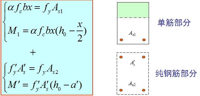

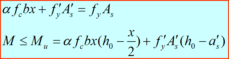

基本公式与计算简图
公式拆解
受压钢筋与其余部分受拉钢筋As2组成的“纯钢筋截面”的受弯承载力与混凝土无关。因此,截面破坏形态不受As2配筋量的影响,理论上这部分配筋可以很大,如形成钢骨混凝土构件。
适用条件
防止超筋脆性破坏
保证受压钢筋强度充分利用
注意:双筋截面一般不会出现少筋破坏情况,故可不必验算最小配筋率。
截面设计
已知:弯矩设计值M,截面b、h、a和a`,材料强度fy、fy`、fc  。
求:截面配筋
可按下列流程操作
截面复核

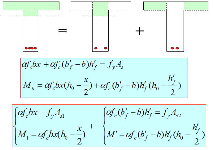

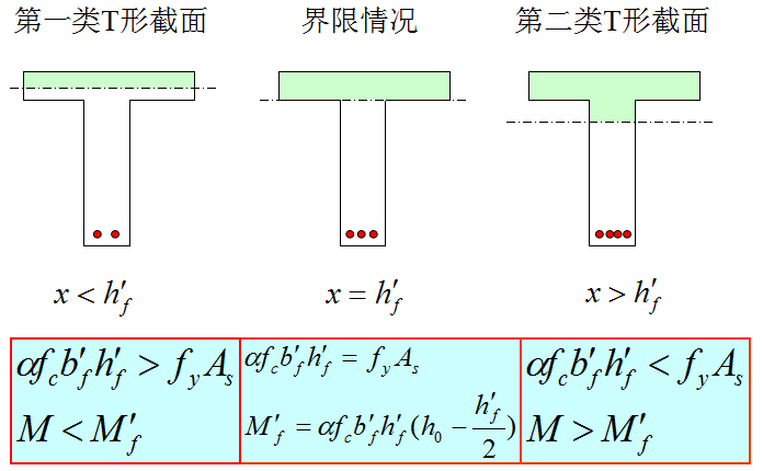

3)T形截面

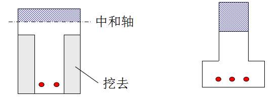

受弯构件在破坏时,大部分受拉区混凝土早已退出工作,故将受拉区混凝土的一部分去掉。只要把原有的纵向受拉钢筋集中布置在梁肋中,截面的承载力计算值与原有矩形截面完全相同,这样做不仅可以节约混凝土且可减轻自重。
剩下的梁就成为由梁肋及挑出翼缘,两部分所组成的T形截面。
受拉钢筋较多,可将截面底部宽度适当增大,形成工形截面。工形截面的受弯承载力的计算与T形截面相同。

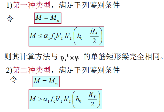

分类
基本公式
第一类T形截面
第二类T形截面

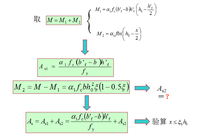

截面设计
一般截面尺寸已知,求受拉钢筋截面面积As,故可按下述两种类型进行:
一般步骤:判断界面类型→求钢筋截面面积→验算

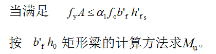

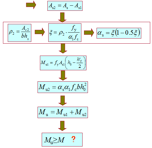

截面复核
第一种类型
第二种类型
